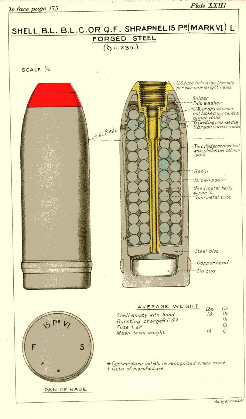

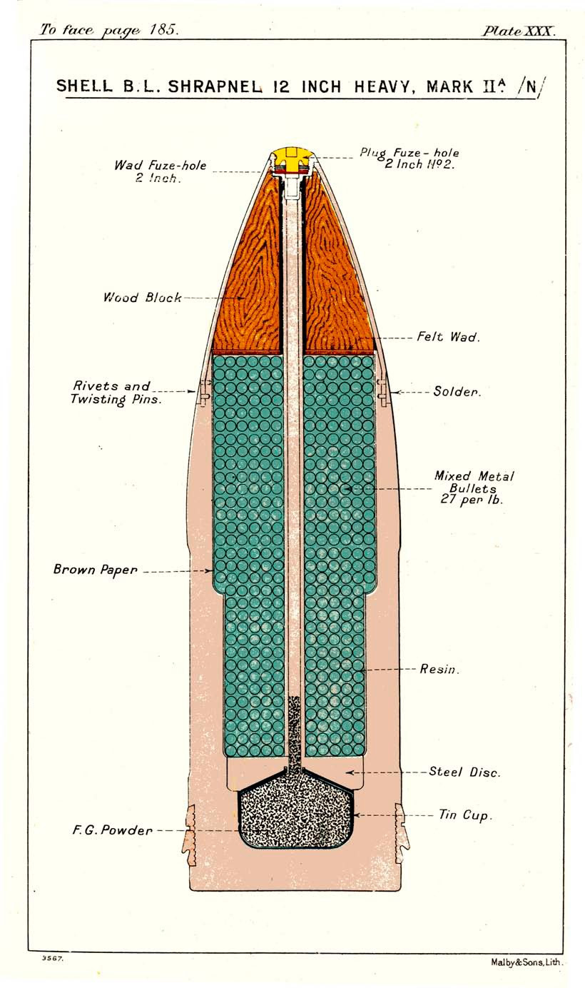

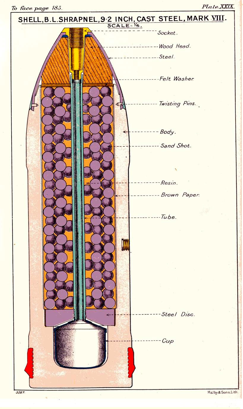

Czy znane są jakieś jego przekroje albo opis techniczny inny niż ten na Naval Weapons?
W "British treatise an Ammunition 1915" (primary source) jest dość dokładny opis i jakieś dane tego pocisku.
Niestety rysunku tego akurat nie ma, ale jest zbliżony 12 calowy.
Poniżej podaję kilka od 15 funtowego do 12 calowego - zwracam uwagę na coraz grubsze ścianki. Przeskalowanie pocisku to nie wszystko. Wytrzymałość nie rośnie liniowo z wielkością - albo inaczej rośnie liniowo, ale obciążenia nieliniowo.
Co do danych pocisku 15 calowego.
Rodzaj pierścieni wiodących 6 (trzeba się zapoznać z inną stroną opracowania) długość pociski 56,92 cala, średnica pocisku 14.956 cala, średnica pierścieni wiodących 15.76. Ilość kulek 13770 (27 kulek na funt co by dawalo jakies 16.8 grama na kulke, lub inaczej 27/funt czyli 13770 kulek to 510 funtów - lepiej wychodzi? Już jest miejsce na ładunek wybuchowy i parę innych "drobiazgów"). Masa pocisku pustego 1912 funtów, pełnego 1950 funtów (tu czegoś nie jarzę czym się różni pusty od pełnego - obecność zapalnika?)
O 18 calówce nic nie ma - pewnie dlatego, że w 1915 jeszcze go nie było.

Dzięki za szrapnelowe szczegóły. Z tych danych wynika rozsądniejsza masa tego szrapnela, już nie taka ekstremalna, czyli miał jednak solidną skorupkę, nie extra-cienką.
Ale za to, żeby nie było, pojawia się inna ciekawa zagadka. Co to jest Mixed metal? Na przekrojach pojawiają się mixed metal bullets, mixed metal balls etc. Czy oni tak mówią na stop ołowiu i antymonu po prostu? Bo dla mnie mixed metal/mischmetal to późniejszy wynalazek, raczej lata 20-30. powiedzmy najwcześniej, i to duuużo fajniejszy! Ale nie mogę być pewien, czy nie pojawił się jednak wcześniej.
Mischmetal to jest stop metali ziem rzadkich, tych różnych przedziwnych lantanowców (lantan, cer, prazeodym, neodym itd., takie tam, one mają podobne właściwości więc o ile to nie jest konieczne to nie ma sensu ich rozdzielać). Narodził się on jako odpad z produkcji tzw. koszulek Auera (Carl Auer von Welsbach wymyślił takie coś, metalową siatkę powleczoną tlenkami toru i ceru, nakładaną na palnik lampy gazowej; w płomieniu tlenki te jarzą się jaskrawym białym blaskiem, znacznie podnosząc jasność lampy). Auer dłuższy czas myślał co z tym odpadem robić, on ma pewne zastosowania przemysłowe, nadaje się do odtleniania stali, poprawia tzw. lejność stopów odlewniczych, np. przy cynkowaniu kąpielowym się go dodaje chyba, ale przede wszystkim jest mega-piroforyczny. Może nie zapali się od samego patrzenia nań, ale jakby już tupnąć, no to kto wie... No więc Auer opatentował toto jako surowiec do wyrobu kamieni do zapalniczek i do dzisiaj się tego używa. A w latach 60. Amerykanie kombinowali nad amunicją zapalającą zawierającą elementy z miszmetalu (stalowe strzałki czy odłamki tym powleczone itp.). Ostatecznie wygrały inne metale, uran, tytan, cyrkon, ale miszmetal nie wypadał przy nich beznadziejnie, tylko po prostu słabiej.
Szrapnel z lotkami z miszmetalu byłby całkiem ciekawy, tylko żeby nie wywalił od razu przy wystrzale, jak lotki zaczną uderzać i pocierać o siebie. Dlatego trochę nie widzę tego w latach 20. i wcześniej (w latach 60. można by powlekać je tworzywem szt., wcześniej no to być może np. jakimś woskiem ale to jednak nie to samo...)
