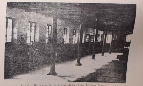

Re: Chinskie okrety ze stoczni Kiangnan
Zaklad budowy Maszyn Arsenalu Kiangnan (wjescie i wnetrze)
- Tseng -01.jpg (56.91 KiB) Przejrzano 9513 razy
- Tseng -02.jpg (52.5 KiB) Przejrzano 9506 razy

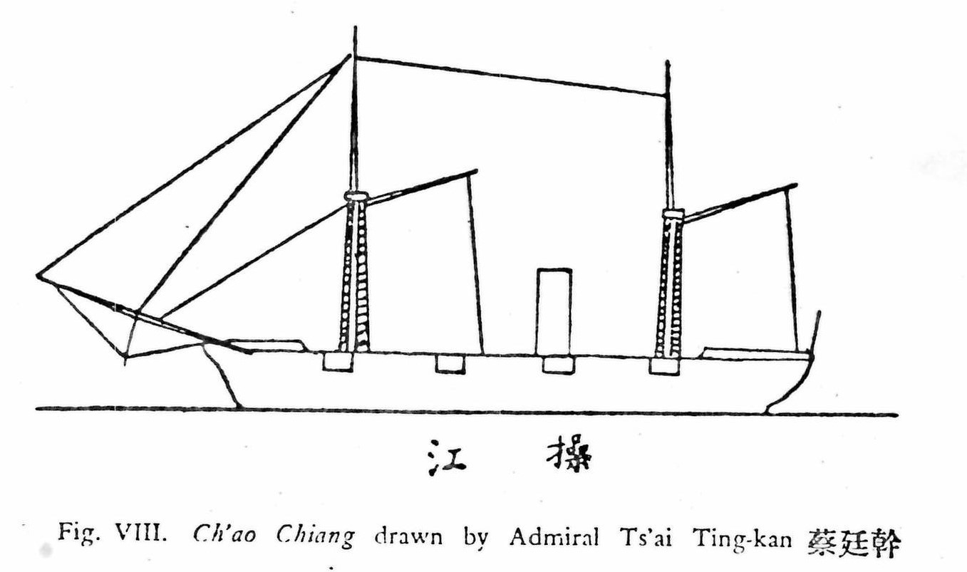

TSAO CHIANH = CHAO CHIANG
- CHAO CHIANG - Tseng.jpg (117.2 KiB) Przejrzano 9509 razy

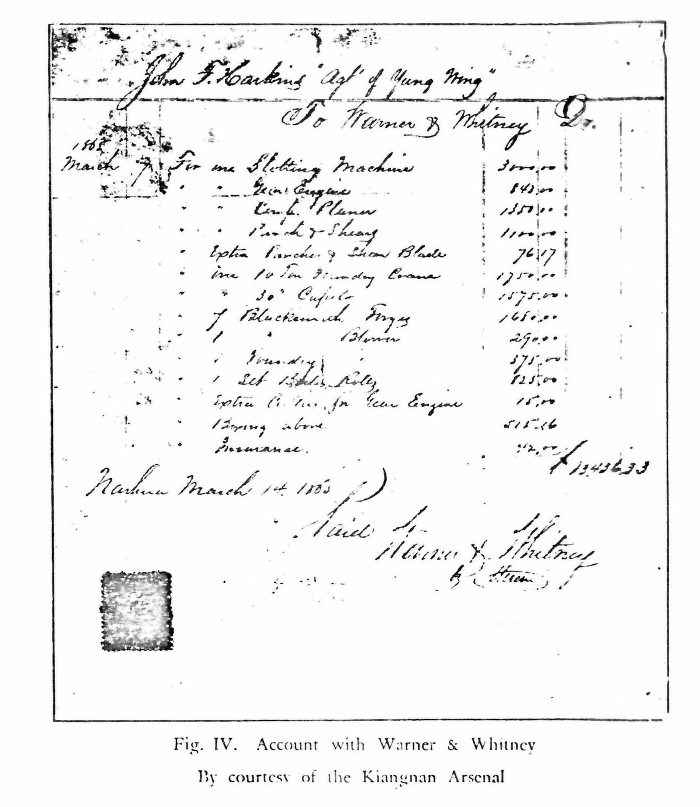

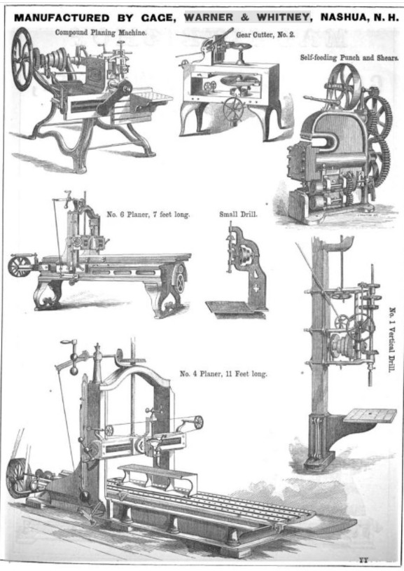

Wyposazenie , w tym maszyny do produkcji amunicji byly
zakupione taz w Warner & Whtney poprzez agencje Johna F.Haskinsa
Widok zakladu, jego produkcja (w w1856) oraz umowa z Chinczykami.-
- Tseng -11.jpg (108.78 KiB) Przejrzano 9503 razy
- Tseng -12.jpg (106.3 KiB) Przejrzano 9503 razy

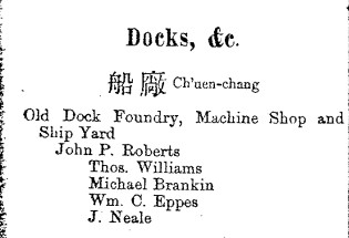

Tu pamiec nie jest potrzebna, jak wszystkio jest 2-3 strony dalej w roznych formachNapoleon pisze: 2022-02-15, 14:38 Czy tu chodzi o stocznię Kingnan? Bo z tego co pamiętam (?) to pierwszy okręt w tej stoczni zwodowano w 1868. Czy tak?
Jest jasno napisalen w "Old Dock Yard"
Tu z China Directory 1867
- 1867 Old Dock.jpg (15.14 KiB) Przejrzano 9430 razy

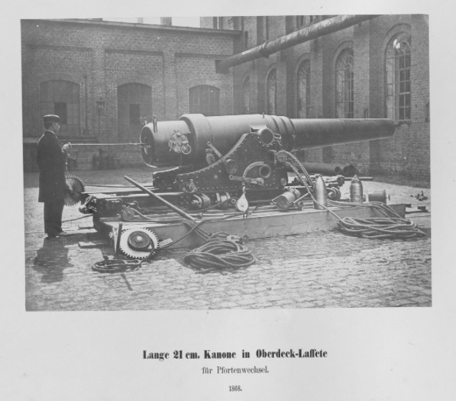

Krupp dzialo 210 m na lafecie pokladowej
chyba takie mialy te fregaty
- Album Krupp 210mm 1868.jpg (76.17 KiB) Przejrzano 9353 razy

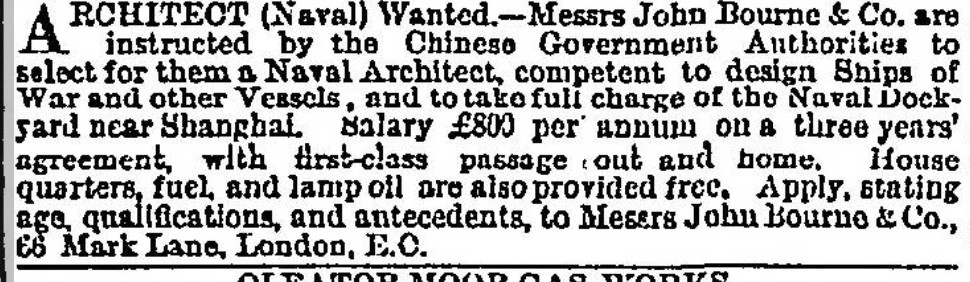

The Scotsman - Thursday 29 May 1873
- The Scotsman - Thursday 29 May 1873 Bourne.jpg (127.65 KiB) Przejrzano 9335 razy
