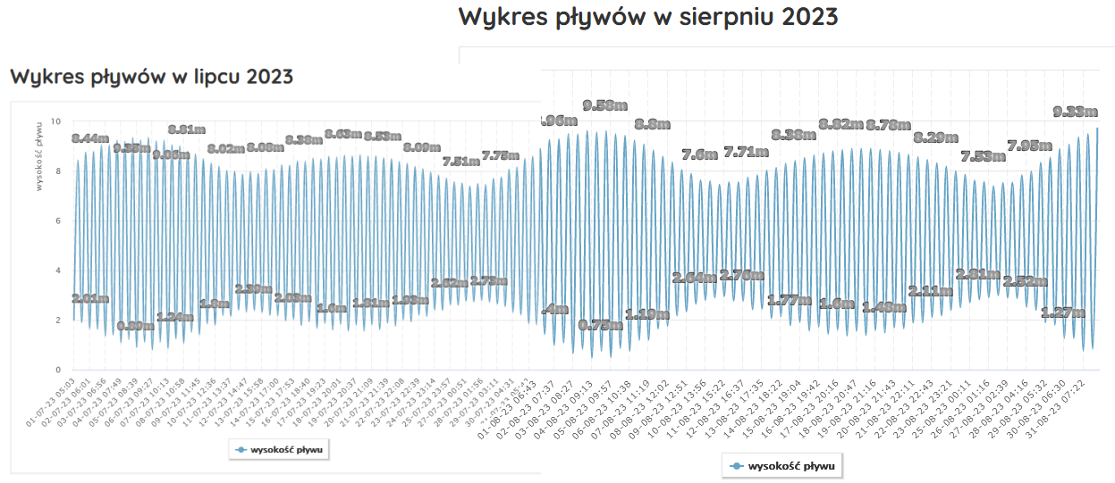

Sam fakt przesunięcia operacji aż o ponad 40 dni daje w połączeniu z poniższym sporo do myślenia:
To jest co prawda 2023 r. a nie 1942 r., ale widać wyraźnie, że w takim 40-dniowym okresie występowały takie cykle pływów, w których różnica między wysokim a niskim stanem wynosi ponad 7 metrów.
(Zniekształcenia na obrazku wynikają z konieczności przeskalowania - na stronie wykresy mają takie same rozmiary, ale ten z sierpnia ma skalę 12 m, a z lipca 10 m.)
Zresztą wszystko chyba jest w opracowaniu, które zalinkował crolick...
Niektóre przykłady:
Str. 212, przypis 51
The beach was four hundred yards long, about twenty yards wide at high tide, and composed of small rounded boulders and rocks, commonly referred to as 'shingle'.
Str. 219
At 0445, five minutes early, Buckee beached at high tide, about fifty yards to the west of the single gully, to avoid any MG posts that could be there. All the commandos disembarked and quickly crossed to base of the one hundred-foot high cliffs. The stony beach was approximately 100 yards long, and twenty yards wide at the time of landing. Lewis stayed on board as there were not enough commandos to form a beach party. The LCP withdrew and waited offshore, sometimes hidden in a smoke screen, and at other times shot at from the cliffs.
Czyli lądowanie odbyło przy wysokiej wodzie, prawdopodobnie po to, aby odległość którą trzeba pokonać na odkrytej plaży była jak najmniejsza.
Co ciekawe, jeśli opierać się na danych dla 19 sierpnia 2023, to ewakuacja zaczęła się przy wzbierającej wodzie, a kończyła się przy wysokiej wodzie, gdy plaża była "najwęższa" - ale to już był raczej przypadek wynikający z klapy całej operacji:

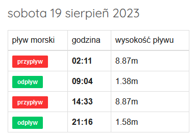

Grzechu pisze: Co ciekawe, jeśli opierać się na danych dla 19 sierpnia 2023,.
Tylko czy na takich danych mozna sie opierac? Nie znam sie na plywach - stad moje pytania - ale jesli plyw polaczany jest z ruchem ksiezyca a cykl plywow (po dwa razy wysoka i niska woda) zajmuje wiecej niz 24 H to czy dane z roku 2022 rzeczywiscie w jakims wiekszym stopniu odpowiadaja tym z 1942?
Jak Kolega czyta zamieszczona tu tabelke z plywami? Ja w ten sposob ze jesli stoi przyplyw 02:11 to znaczy ze to szczyt przyplywu i po tej godz woda opada az do 09:04 kiedy to jest najnizsza woda odplywu, potem zaczyna sie przyplyw az do szczytu o 14:33 - dobrze to czy zle?
Jesli dobrze i jesli to z grubsza przypomina rok 1942 to by wynikalo z tego ze ladowanie bylo przy odplywie??? - od 02:11 do 09.04 ??? - to by nie pasowalo do opisow Operacji Jubilee - np. waska plaza Blue czy zdjecia barek LST dosc blisko plazy (czyli dalo sie blisko podplynac/woda byla wysoka)
