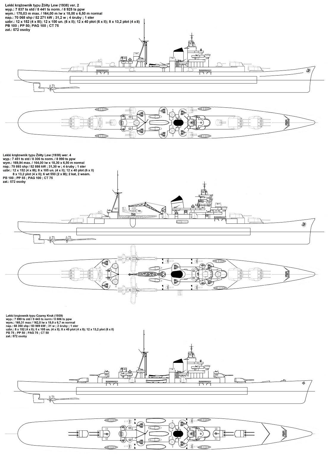

Na stronie 248 przedstawiłem wersję 3 krążownika typu Żółty Lew.
Obiecałem wtedy wersje gładkopokładowe i dzisiaj je przedstawiam. Niestety tylko dwie, z czego jedna jest realizacją prośby Franka Wichury o krążownik z wyrzutniami torped. Nie wiem czy będzie zadowolony, ponieważ jest tylko 6 rur na dwóch zestawach., ale za to są wstawione katapulty z samolotami. ;)
Wersję pierwszą mam niedokończoną ze względu na ucieczkę Weny, która uniemożliwiła mi pełną realizację pomysłu.
Do zestawu dołączyłem również krążownik typu Czarny Kruk, którego przypomnienie obiecałem na str 248.

Posty: 4709
art plot na dziobie za nisko.
Wyżej nie bedzie
Kpt.G
Posty: 945
Post autor: Kpt.G »
Hmm mam dziwne wrażenie że te wierze podwójne 152mm są strasznie.. ciasne..
Okręty "spore", całkiem nieźle opancerzone, przyzwoite uzbrojenie.. i sensowna prędkość. Fajne jednym słowem.

Adam
Posty: 1779
Post autor: Adam »
Kpt.G pisze: Ten las rąk odnośnie uwag. XD :diabel:
Okręt idealny, zatwierdzamy budowę 12szt rocznie przez następne 4 lata. XD
Niebrzydka rzecz. Jestem cichym fanem takich alternatywnych krążowników "ponad 8' " (lub "dla tych co traktatów nie podpisywali"). Nie wiem tylko czy coś takiego wytrzymałoby aż 4 wieże 133. Pewnie 4 calówki byłby "bardziej przyjazne" dla stabilności i paru innych, istotnych aspektów. I można by może jeszcze jakaś ekstra parę dorzucić.

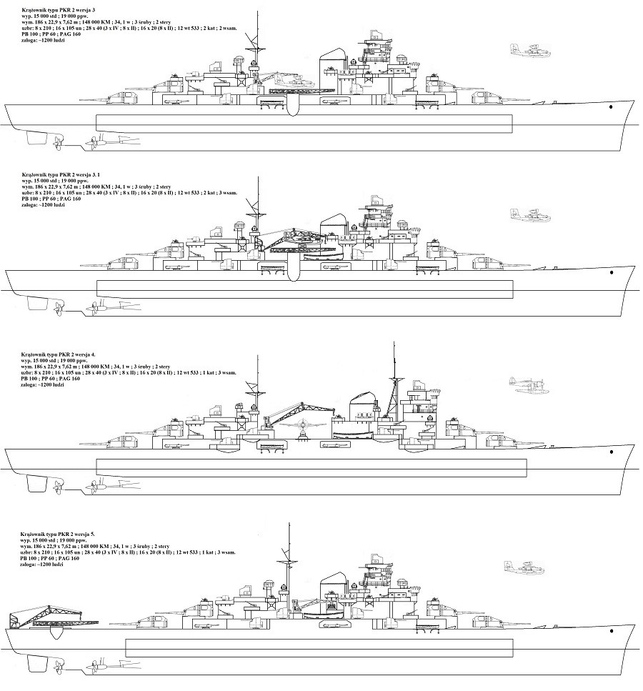

Kpt.G
Posty: 945
Post autor: Kpt.G »
Wcześniej w tym temacie jest kilka takich "projektów" ciekawych z krążownikami z działami pomiędzy 210-280mm, min rozrysowany przez Pepperona krążownik-korsarz i okręty oparte o kadłub jego pod różnymi banderami. :)
Jakże daleko z Domu do Morza!
O czymś takim mówisz ? :diabel:

To stare dzieje. Dziś pewnie wyglądałyby trochę inaczej...
Albo i nie.
