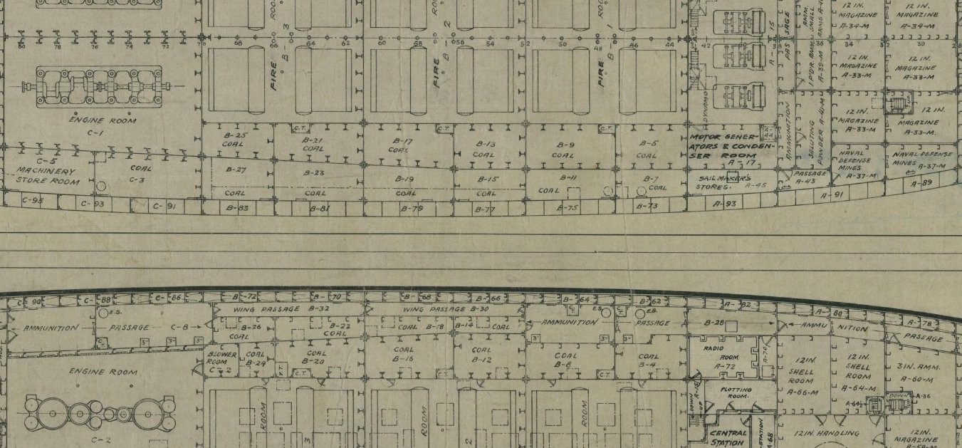

Najlepiej popatrzyć sobie na plany danego okrętu.
Niżej, na BB-26 USS South Carolina masz trzy magazyny na burtę i trzy podnośniki.

To jest dla dzial 76 mm - pewnie latwiej bylo przenosic/transportowac amunicje nawet recznie niz wieksze kalibry - ma moze Kolega rys/info dla czegos wiekszego? 127-152?MiKo pisze: BB-26 USS South Carolina masz trzy magazyny na burtę i trzy podnośniki.

Myślę że w większości okrętów sytuacja wyglądała podobnie jak w przypadku austro-węgierskiego Viribus Unitis. Zobacz, jak to wyglądało na schemacie, amunicja znajdowała się pod działami artylerii średniej
