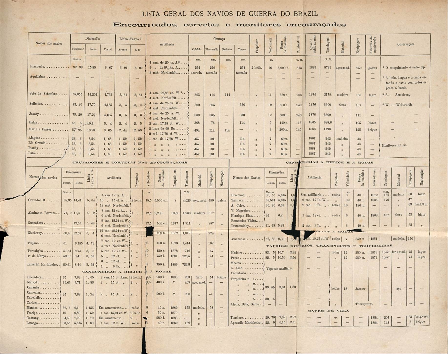

Marine Almanach 1881
TD = Tonnen-Deplacement (wypornosc
TG = Tonnengehalt (old builders measurement)
Tfg 0 grösster Tiefgang in Decimeters (najwieksze zanurzenie w decymetrach)
Brazil kuk 1881.png (291.81 KiB) Przejrzano 29375 razy

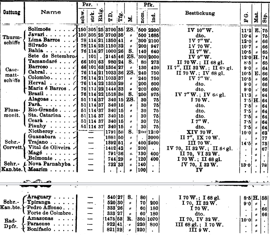

A tu spis pancernikow- podany jest tonaz
BRZ BB.jpg (270.88 KiB) Przejrzano 29368 razy

Czyli wychodzi na to, że np:
Nazwa okrętu - pierwsza tabela - druga tabela - trzecia tabela
Bahia - 1000 (wyp.) - 1140 (tonaż) - 929
Lima Barros - 1350 (wyp.) - 1407 (tonaż) - brak
Silvado - 1150 (wyp.) - 2350 (tonaż) - brak
Alagoas - 340 (wyp.) - brak - 342
Trochę się to kupy nie trzyma. Idąc dalej...
Jeśli, jak piszesz Andrzej, Bahia miał 1008 ton (obm) to nie za bardzo mógł mieć wyporność około 1000 ton. Powinien mieć ją większą.
Jeśli Lima Barros miał tonaż 1330 ton (obm), to wartość 2350 ton powinna dotyczyć wyporności. Tymczasem według tego co podałeś w drugiej tabeli, to niby miałby być tonaż?
Nie da się rozstrzygnąć tego problemu ot tak, zamieszczając jakieś materiały. Na dodatek dostarczające dane do siebie nie przystające. Z tego nic nie wynika.
Dane z pierwszej tabeli są dość ciekawe, bo podają wartości większe niż zazwyczaj spotykane, jako wyporność. Mage - 791 ton, Belmonte - 744 tony, Araguary - 540 ton, Ipiranga - 520 ton. Co by sugerowało wyporność (choć wciąż są to według mnie wartości stosunkowo małe jak na wyporność - wychodzi na to, że te małe korwety brazylijskie to po prostu większe kanonierki, według klasyfikacji anglosaskiej mniejsze slupu). Ale np. Amazonas ma tu 1475 ton, Paraense 922 tony, czyli tyle. Amazonas ma mniejszą wyporność niż się zazwyczaj spotyka (1634), Paraense, jednostka o zbliżonej wielkości, ma zaś tylko 922 tony, co by raczej sugerowało tonaż.
Rzecz polega nie na rzucaniu danymi, ale na ich interpretacji i wyjaśnieniu problemu.
Zakładam, że w jednym materiale podaje się cały czas te same wartości - czyli albo cały czas wyporność albo cały czas tonaż. Chyba, że i autorom tych materiałów się wszystko pomieszało i podają "po uważaniu" wyporność albo tonaż, jak im wygodniej, tudzież co mają pod ręką bez rozróżnienia.

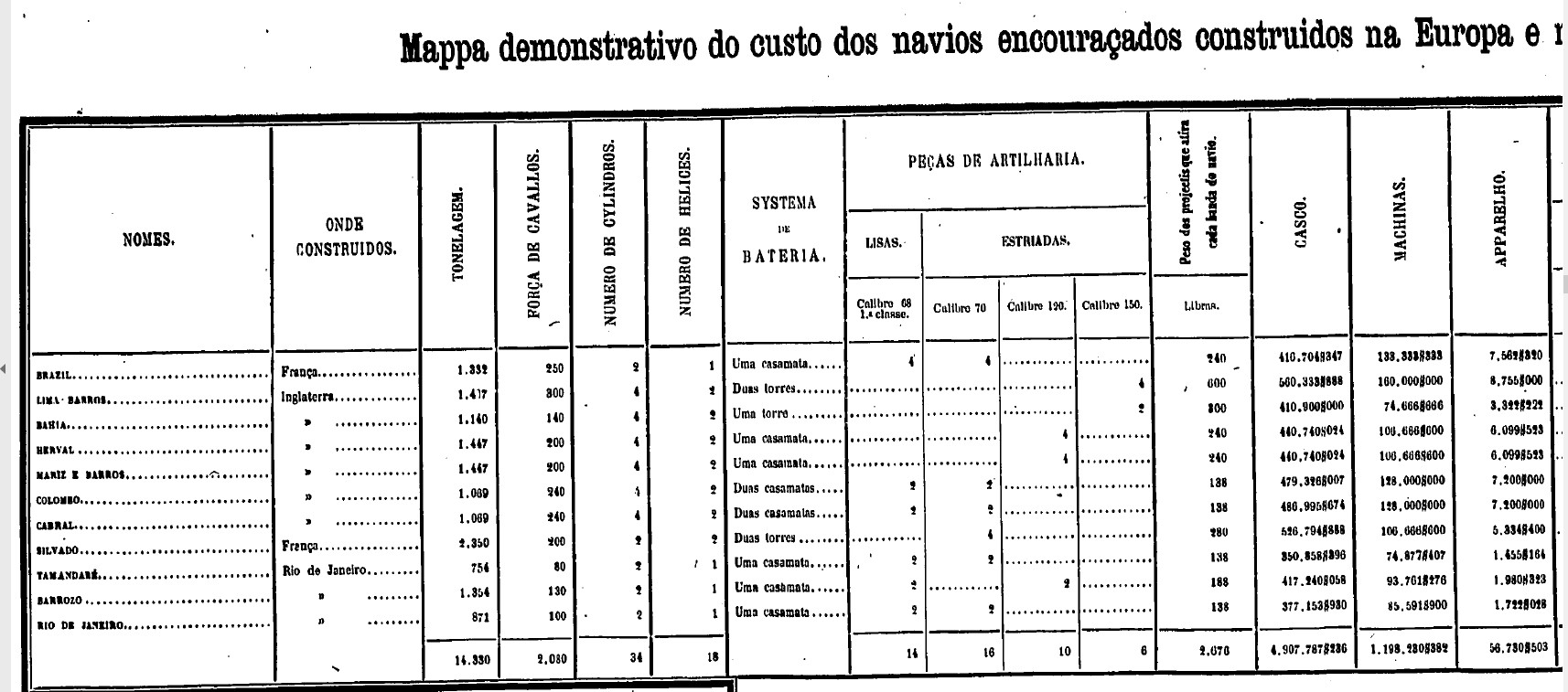

Graz - George «The Brazilian Imperial Navy Ironclads, 1865–1874». "Warship" 1998
Relatio- powyzza tebela ze spisem pancernikow
Subsidios - Mendonça, Mário F. e Vasconcelos, Alberto. Repositório de Nomes dos Navios da Esquadra Brasileira

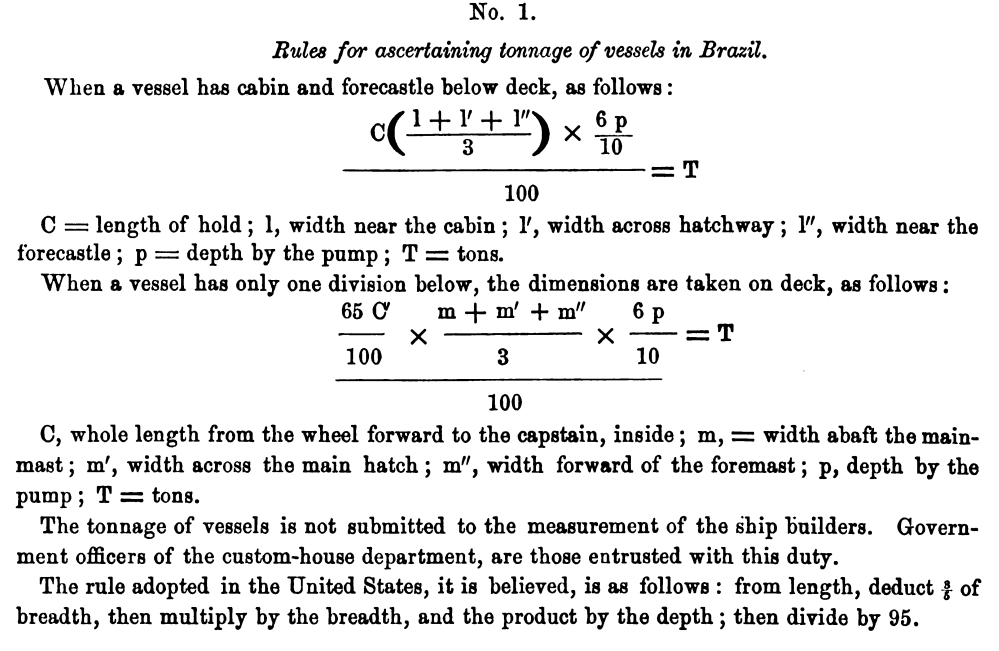

Tez system przeliczana ton byl inny,
tutj zasady obliczania tonazu, nie ma wiec mozliwosci bezposrdniego przeliczania np na old british measurments,
BRZ Measurments.png (181.5 KiB) Przejrzano 29219 razy
