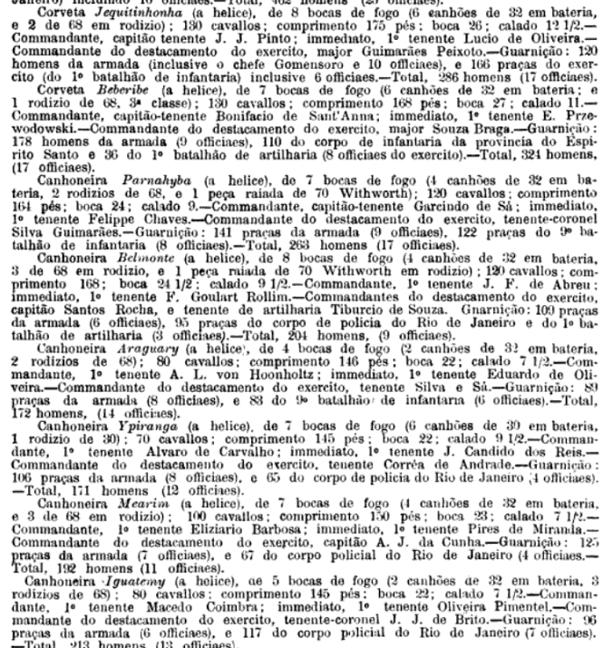

Napoleon pisze: Jeśli np. Beberibe pod Riachuelo miała 68-funtowe działo 65cwt i 6 lekkich 32-funtówek po 32cwt, to 32 funtowa karonada ważyła o połowę mniej.
A guerra da tríplice aliança
(Império do Brazil, República Argentina e República Oriental do Uruguay) contra o govêrno da Republica do Paraguai (1864-1870)
Louis Schneider · 1875
str.165
podaje ze w czasie bitwy pod Riachuelo
1 haubice 68 pdr 3 Klasy na platformie
czyli takoe same jak AMAZONAS na baterii czyli 52 cwt
Zreszta mam inne listy gdzie jest podane identyczne dzialo.
blizniaczy Jequitinhonha mial 2 takie dziala - 3°klasy
Oba mialy 6 krotich dzia 32 funtowych 2 klasy.

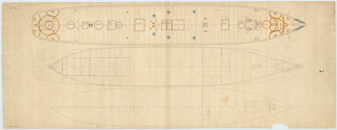

Plan Beberibe z NMM

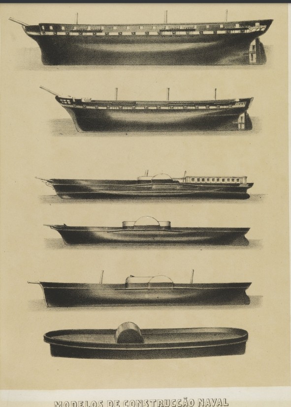

Wystawa 1861
Modele brazylijskich OW

Jeszcze jedno pytanie. W wykazie uzbrojenia okrętów brazylijskich pojawiają się 30-funtowe działa haubiczne. Czy ktoś wie co to były za działa? Wagomiar może sugerować uzbrojenie francuskie, ale czy Brazylijczycy kupowali cokolwiek we Francji jeśli chodzi o artylerię? Byłbym wdzięczny za jakiekolwiek informacje na ten temat, a nawet sugestie, które mogłyby naprowadzić na jakiś ślad.
Oraz pytanie uzupełniające:
W Schneiderze (we fragmencie cytowanym przez Andrzeja) mowa jest, że Amazonas na baterii miał 68-funtówki 3 klasy (wg. oznaczeń brazylijskich). Według Warnera byłyby to działa haubiczne 65cwt. Andrzej pisze o 52cwt i takie informacje też można spotkać (wydawałyby się nawet bardziej logiczne). Pytanie, czy te "klasy" dotyczyły (jak sugeruje Warner) wszystkich 68-funtówek (łącznie z normalnymi armatami - klasy 1-2) czy tylko dział haubicznych?

Dr. William Warrner "Warships at the Battle of Riachuelo"
na stronach 41-42 podaje brytyjskie dziala.
wg mnie myli numery dzial
wg mnie Warner podaje uzbrojenie za

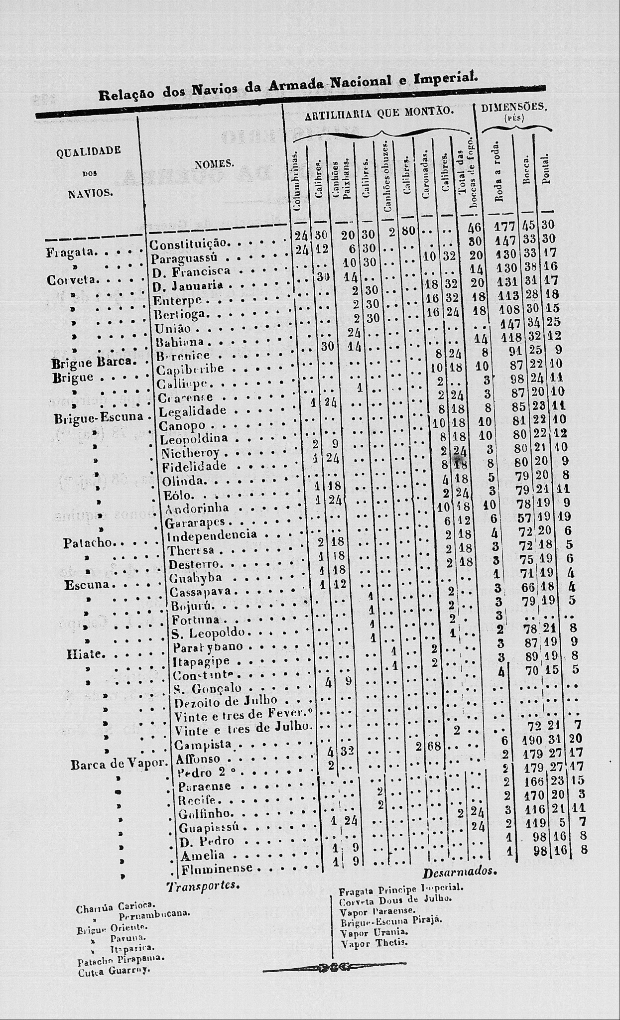

AvM pisze: 2024-10-28, 17:58 Ponizej uzbrojenie okretow brazylijskich z 1855 roku.
I tabela z 1852 roku z uzbrojeniem (Almanak -niestety pozniejsze nie podaja juz dokladnego uzbrojenia)
widac ze dziala haubiczne b<ly tylko na AFFONSO
Za to duzo dziaö 30 funtowych Paixhansa na fregatach i korwetach zaglowych

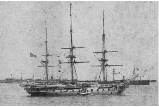

gdzies mam w notatkach ze fregata NICTHEROY z 1861 roku otrzymala francuskie dziala 30 funtowe z frgaty CONSTITUICAO
CONSTITUICAO projektu slynnego Henry Hckforda
1827: 30 x 32pdr, 2 x 24pdr, 10 x 42pdr carronades (to powinny byc dziala amerykanskie)
1843: 30 x 24pdr, 30 x 32pdr carronades
1843: 24 x 24pdr, 28 x 32pdr carronades
1844: 18 x 24pdr, 30 x 32pdr carronades
1845: 21 x 24pdr, 2 x 80pdr shell
1846: 46 x 30pdr, 2 x 80pdr shell
1847: 46 x 30pdr, 2 x 80pdr shell
1848: 24 x 30pdr, 2 x 80pdr shell, 20 x 30pdr shell Paixhans
1850: 24 x 30pdr, 2 x 80pdr shell, 20 x 30pdr shell Paixhans
1851: 24 x 30pdr, 2 x 80pdr shell, 20 x 30pdr shell Paixhans
1852: 24 x 30pdr, 2 x 80pdr shell, 20 x 30pdr shell Paixhans
1853: 28 x 30pdr, 2 x 80pdr shell, 22 x 30pdr shell Paixhans
Czyli kolo 1845 zakupiono 80 funtowe dziala haubiuczne 80, a 1848 30 funtowe
francuskie dzala haubiczne.

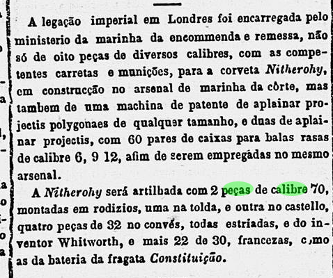

Posty: 7558
Brazylijskie okręty wojny paragwajskiej
AvM pisze: gdzies mam w notatkach ze fregata NICTHEROY z 1861 roku otrzymala francuskie dziala 30 funtowe z frgaty CONSTITUICAO
Correio Mercantil, e Instructivo, Politico, Universal (RJ) - 16 Nov 1861

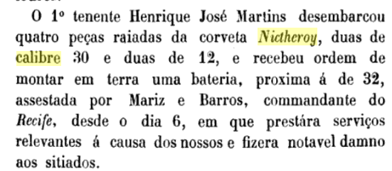

Zastanawialem co sie stalo z dzialami 32 funtowymi gwintowanymi z NICTHEROY
8 grudnia 1864
Apontamentos biographicos para a historia das campanhas do Uruguay e Paraguay desde 1864
1866
