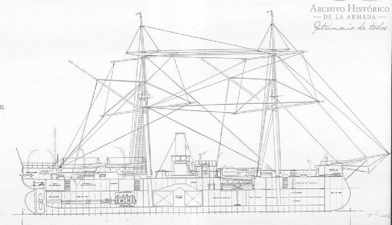

Pancernik HUSASCAR
Re: Pancernik HUSASCAR
Blindado Huáscar, 1879
- CHIL_Huascar.jpg (375.54 KiB) Przejrzano 20432 razy

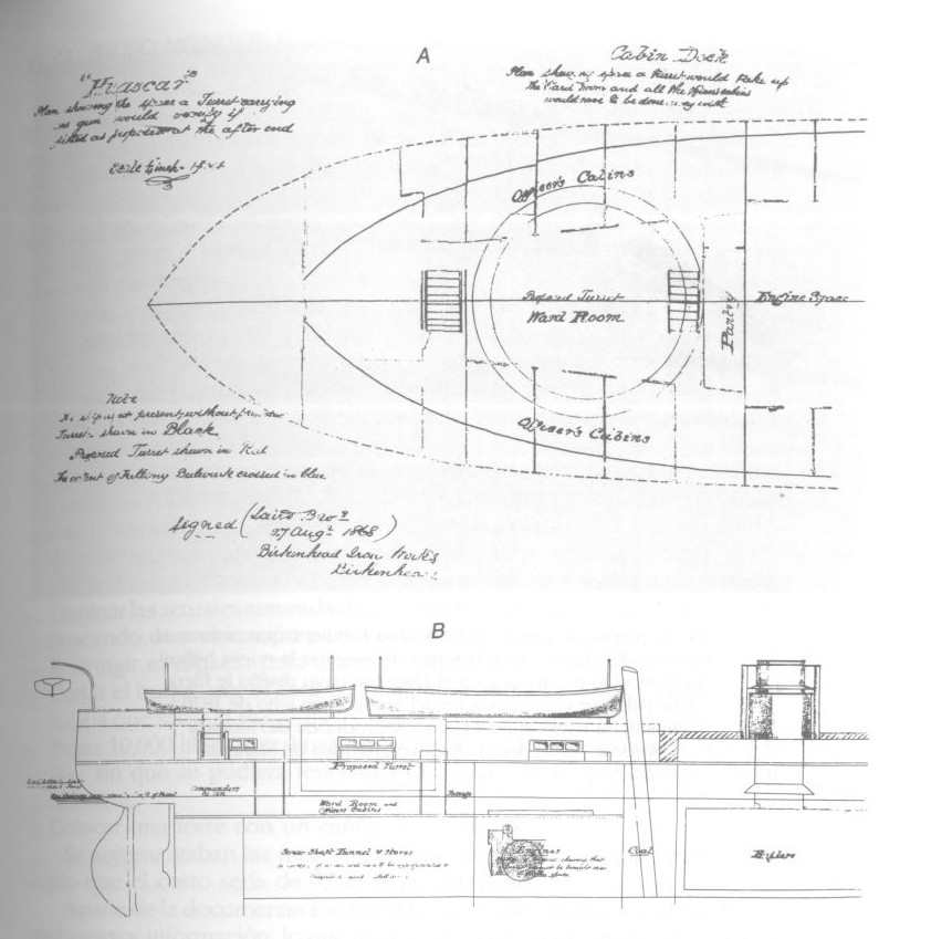

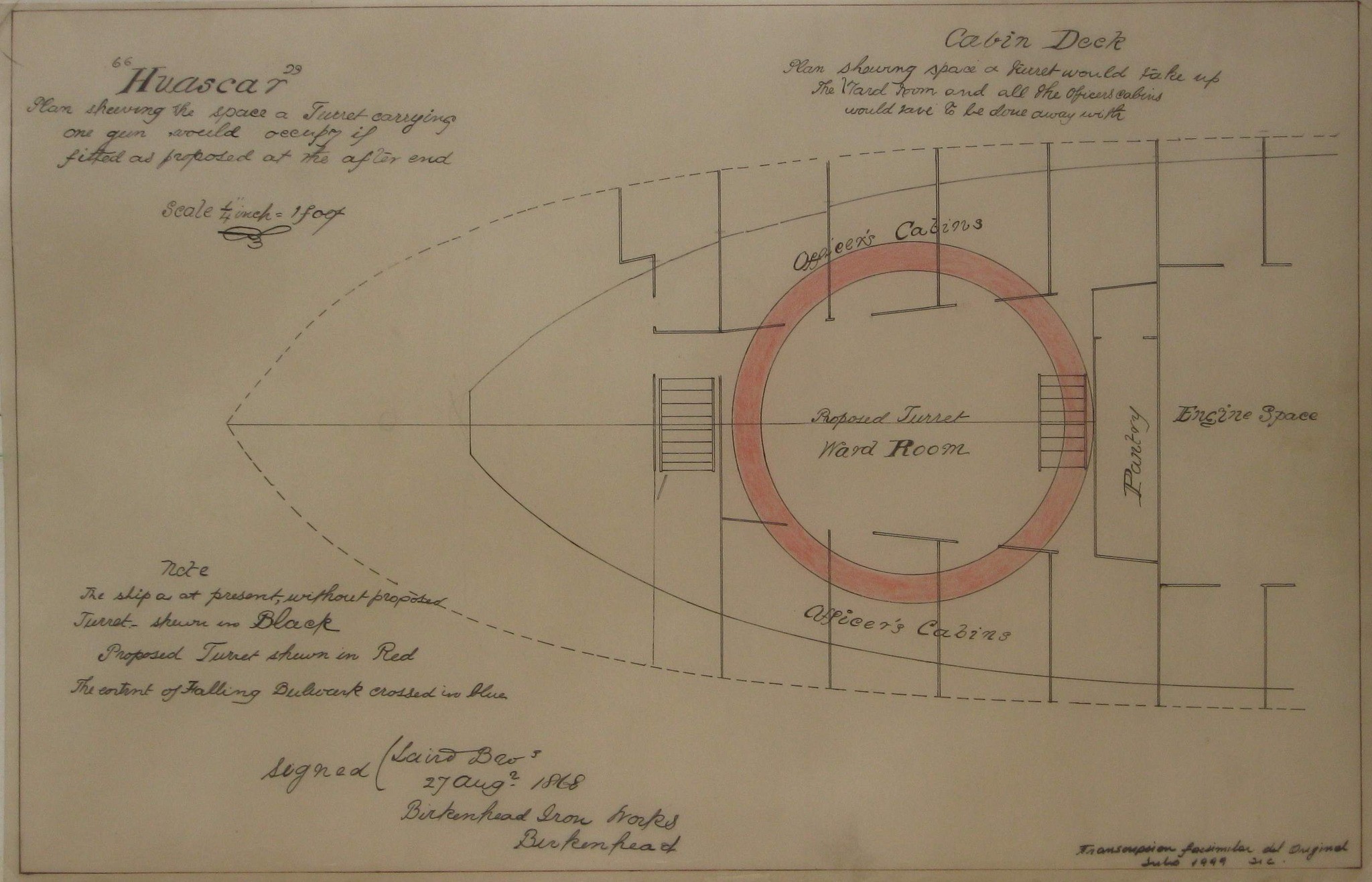

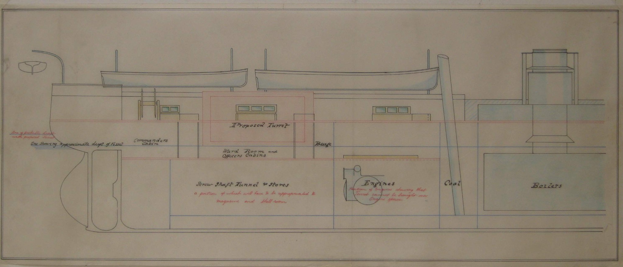

Plqan przebudowy HUASCAR z 1868 roku
dodanie dodakowego pojedynczego dziala na rufie
- HUASCAR_1868_001.jpg (113.68 KiB) Przejrzano 20246 razy

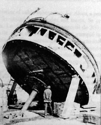

W poszukiwaniach materiałów o Huascarze znalazłem zdęcie jego zdemontowanej wieży działowej.
Zdjęcie jest datowane 1879

Armatę (120mm) na rufie, Huascar miał od samego początku.dodanie dodatkowego pojedynczego dziala na rufie
A zdjęcie chyba pochodzi z okresu remontu pancernika po jego zdobyciu przez Chilijczyków. Aczkolwiek nie byłbym pewny na 100 %.

Nie chodzio o plany z 1868 roku dodania dodadkowej wiezy.
Nie wiem jak oni chcieliby tą wieżę tam zmieścić. "Huascar" nie był dużym okrętem. Oczywiście wiele zależałoby od wielkości - jaką armatę tam chcieli umieścić?
Przyznam, że nie słyszałem o tych planach. I raczej uznałbym je za dość dowolne fantazjowanie, bo nie wiem czy "Huascar" byłby lepszym okrętem z takim dodatkowym obciążeniem. I wszystkim co to by za sobą pociągało.

Pancernik HUSASCAR
Od przyjaciela z Peru
Jose Antonio Bedoya Harth-terré

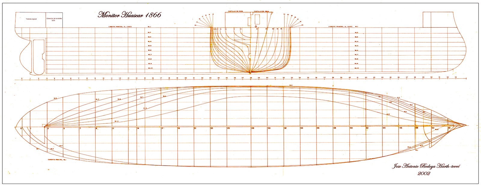

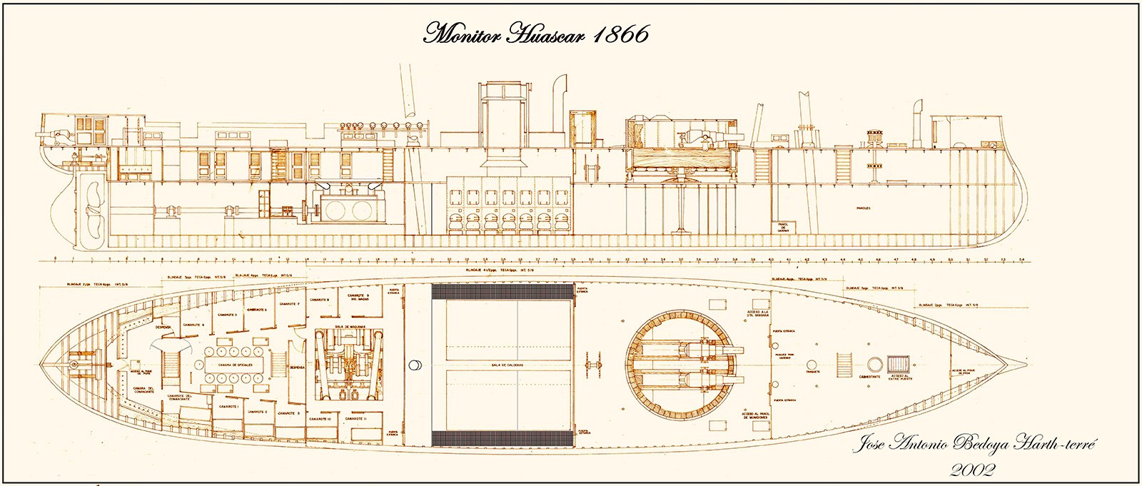

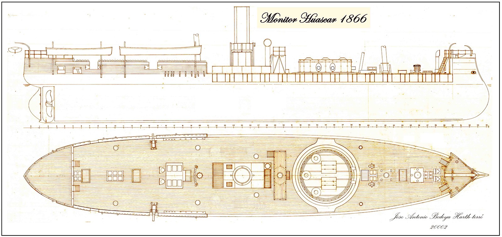

Plans of the Huascar Monitor to lift in 2002, based on original plans from 1868 partially raised for the possible placement of a second artillery tower on the stern cover and with the help of good friends who generously shared data and measurements and photos taken on board.
- Huascar Bedoya 5.jpg (232.83 KiB) Przejrzano 11150 razy
- Huascar Bedoya 4.jpg (441.24 KiB) Przejrzano 11150 razy
- Huascar Bedoya 3.jpg (286.98 KiB) Przejrzano 11150 razy
- Huascar Bedoya 2.jpg (207.49 KiB) Przejrzano 11150 razy
- Huascar Bedoya 1.jpg (246.45 KiB) Przejrzano 11150 razy
