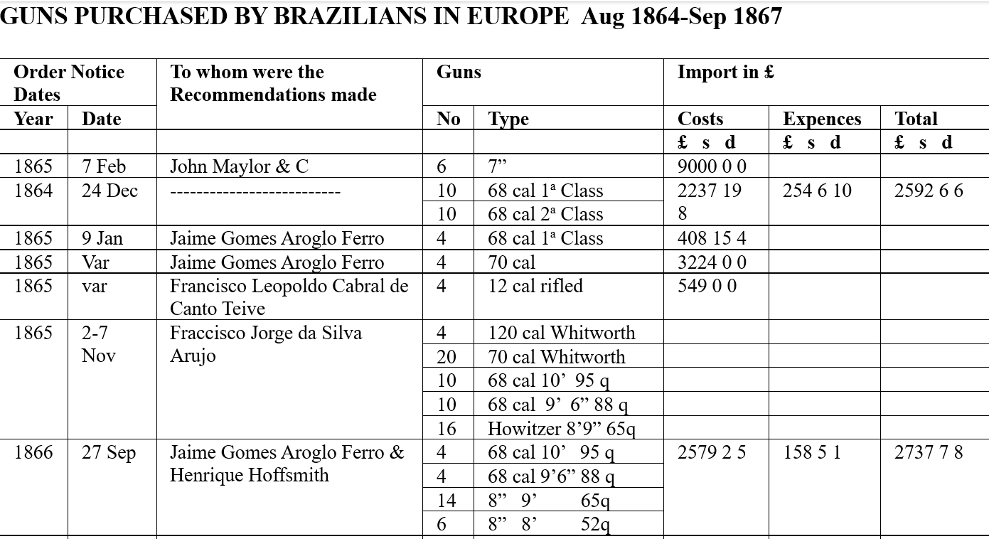

Dziala zakupiomne przez Marynarke Brazylijska w czasie Wojny Paragwajskiej
(musi byc sprawdzone)
BRZ Guns 1864-1867.png (133.18 KiB) Przejrzano 4841 razy
Ostatnio zmieniony 2025-02-26, 13:41 przez AvM, łącznie zmieniany 1 raz.

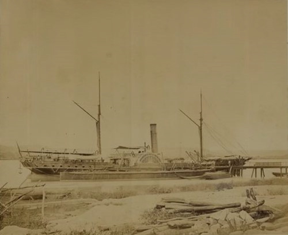

Rzadkie zdjecie parowca brazylijskiego SAN SALVADOR
bylego lamacza blokady INDEX (zbud 1863 [Charles Lungley] Deptford)

ze w wiekszoscie wspolczesnych opracowan sa bledy dotyczace uzbrojenie w czasie wojny-
LIMA BARRPS i BAHIA mialy dziala 150 funtowe a nie 120 funtowe, jak podaje Graz. i inni

Zainteresowały mnie te 7-calowe armaty - 6 sztuk zakupionych 7 lutego 1865. Jeśli są to armaty Whitwortha to powinny być oznaczana, jak później, jako 120-funtowe. Chyba, że ktoś zastosował akurat takie oznaczenie i są to armaty Whitwortha, takie same jak te zakupione 2-7 listopada (podejrzewam, że tak właśnie jest)?
LIMA BARRPS mial dziala 150 funtowe a nie 120 funtowe, jak podaje Graz.
Pytanie jaki był kaliber tych armat? Bo armaty Whitwortha o kalibrze 178mm (7 cali) oznaczano wagomiarem 120 funtów. Z tym, że pełny pocisk przeciwpancerny do nich ważył jakieś 150 funtów.
Wagomiar 150 funtów przy klasycznych granatach mógłby ewentualnie odpowiadać armatom 8-calowym (choć byłby trochę lekki, średnio granaty dla tego typu armat odprzodowych ważyły jakieś 180-200 funtów). A nie wiem (nie spotkałem się) czy Brazylijczycy mieli armaty Whitwortha tego kalibru. Więc może to kwestia jakieś nieporozumienia w oznaczeniach (rzecz dla tamtych czasów częsta)? Z tego co zamieściłeś wynikałoby, że Bahia też powinien mieć armaty 150-funtowe a miał (z tych informacji, które są w obiegu) armaty 178 mm.
Poza tym Lima Barros nie był największy - większy był Silvado. Choć to oczywiście nic nie musi znaczyć.
