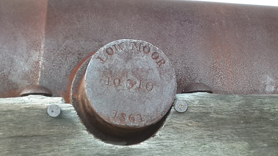

Najprawdopobniej wiekszosc (a moze wszystkie) gladkolufowe dziala 68 funtowe
byly wykonan w Low Moor ironworks
https://hardyfamilyhistory.co.uk/the-de ... r-company/

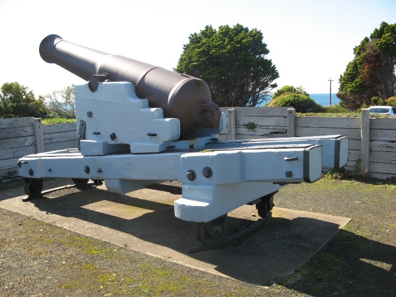

Ciekawa sprawa z tymi funkcjonującymi w Internecie zdjęciami gładkolufowych, odprzodowych dział 68-funtowych. Dla przypomnienia innym, mniej obeznanym z tematyką – działa takie dzieliły się na 1) „prawdziwe” działa 68-funtowe, czyli z przewodem lufy o jednolitej średnicy na całej długości, ciężkich i długich, służących głównie do strzelania kulami 68-funtowymi oraz 2) tzw. 68-funtowe działa haubiczne, o niemal tym samym kalibrze, ale ze stożkową komorą prochową, cieńszymi i krótszymi lufami, lżejsze, służące głównie do strzelania granatami 51-funtowymi i czaszami żeliwnymi o masie 56 funtów. Jeśli nie są ustawione idealnie obok siebie, albo nie mamy ich przekrojów, odróżnienie typu 1 od typu 2 jest niezwykle trudne. Kto jak je nazywa, kto był pierwszy albo drugi, jak są opisane w jednej tabelce, a jak w drugiej, jest zupełnie bez znaczenia, ponieważ one OBIEKTYWNIE należały do jednego lub drugiego typu, o bardzo silnie różniących się parametrach balistycznych i użytkowych.
Z przedstawionych czterech zdjęć, nr 4 jest bez wątpienia ciężkim działem 68-funtowym. Nr 2 i 3 są przedstawione zbyt od przodu lub zbyt od tyłu, by można było wyrokować. Natomiast nr 1, wręcz sztandarowo zamieszczany w sieci jako 68-funtówka (i zapewne tak opisany na tabliczce ekspozycji), to z dużym prawdopodobieństwem owe 8-calowe działo haubiczne. Oczywiście pewności nie mam, zdjęcie jest mimo wszystko pod silnym skosem; pewność przyniosłaby dopiero możliwość spenetrowania całego przewodu wraz z komorą prochową – pomiar samego kalibru u wylotu nic nie daje.

Tak nawiasem, to podczas walk o Paso de la Patria wiosną 1866 roku, miało miejsce dość znane uszkodzenie pancernika Tamandare. Znalazłem dwie wersje tego wydarzenia. Pierwsze mówi o tym, że pojedynczy cięzki pocisk 68-funtowy trafił w ambrazurę osłoniętą przed ogniem strzelców paragwajskich (pancernikom zdarzało się podchodzić do brzegu nawet na 200 metrów lub nieco mniej) osłoną wykonaną z łańcuchów. Pocisk rozerwał ogniwa łańcuchów i wstrzelił je do wnętrza kazamaty powodując bardzo wysokie straty w ludziach. Druga wersja mówi, że w otwartą ambrazurę kolejno, prawie równocześnie, trafiły dwa pociski (jeden wystrzelony z fortu Itapiru, drugi z armaty zamontowanej na chacie). Przy czym były to puste w środku pociski, co sugerowałoby, że zostały wystrzelone z dział haubicznych. Po uderzeniu w przeciwną ścianę kazamaty rozprysnęły się i stąd tak wysokie straty w ludziach (prawie 40 zabitych i rannych, prawie wszyscy, którzy w krytycznym momencie byli w kazamacie).
Tak nawiasem, z ciekawości, panie Krzysztofie, po czym pan sądzi, że na zdjęciu nr 4 jest klasyczna ciężka armata 68-funtowa?

Brazylijskie okręty wojny paragwajskiej
Panie Piotrze,
Różnice zewnętrzne są bardzo subtelne. Ale proporcje długości poszczególnych partii (oddzielonych uskokami lub pierścieniami) były inne w obu typach, a przez to również względne położenie czopów. Ciężkie działo 68-funtowe miało względnie długą część w przód od czopów. Krótsze (proporcjonalnie!) obie części tylne (w przód od pierścienia dennego) powodowały, że czopy znajdowały się blisko krawędzi uskoku średnic - tak właśnie (obie rzeczy) JEST NA ZDJĘCIU NR 4. W 8-calowym dziale haubicznym (tym najczęściej używanym, bo było wiele odmian) proporcjonalnie dłuższe obie części tylne dają krótszą część leżącą w przód od czopów i zarazem "odsuwają" czopy w tył od owej krawędzi uskoku
Fakt. Choć zdjęcia nr 1 i 2 są trochę pod kątem. Ale wygląda to na to jak Pan pisze. Dziękuję za wyjaśnienie.

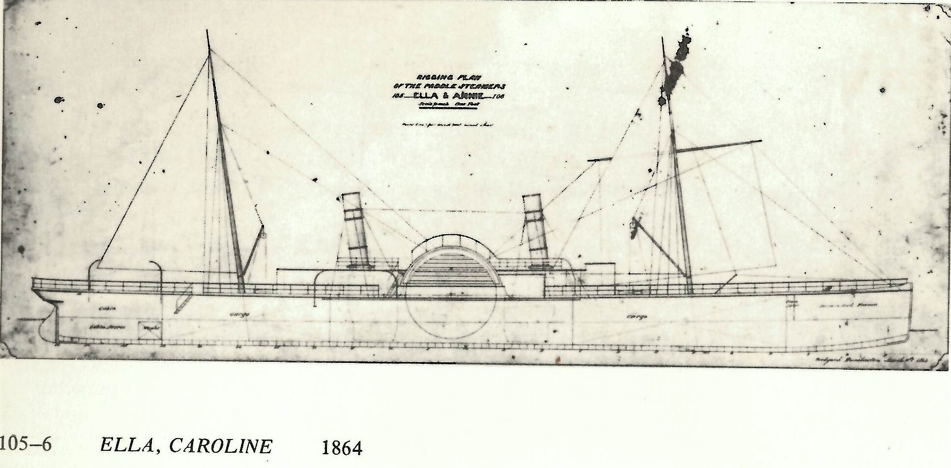

PS IMOGENE byl bardzo podony do ELLE (por okrety floty argentynskiej)

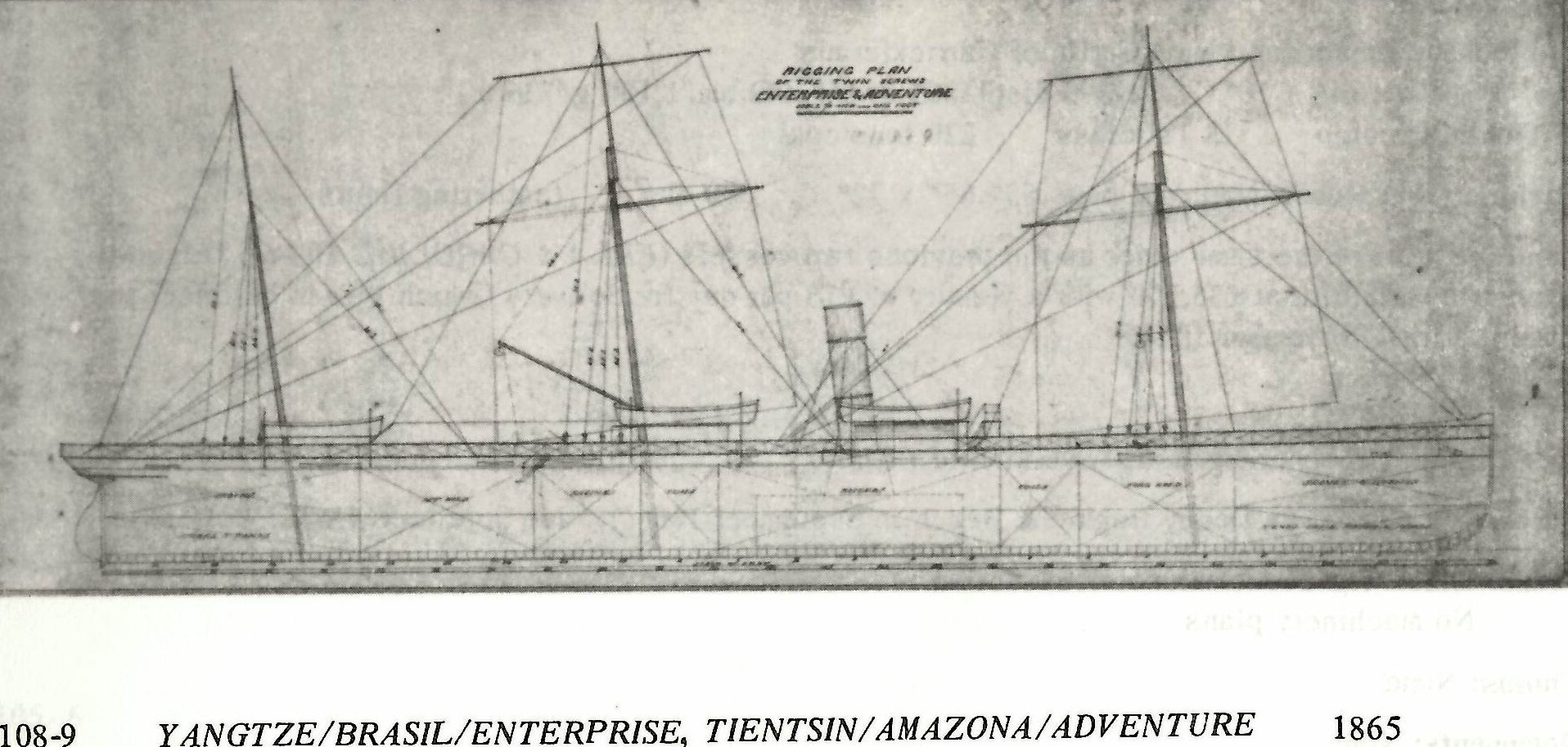

Jak juz jestesmy przy stoczni William Denny i flocie argentynskiej
to blizniak argentyskiego GENERAL BROWN (nie ADMIRAL BROWN) trafil jak BRASIL do BRazylii i zostal kupiony przez :
Compahnia Brasileira de Paquetes a Vapor i nazwany ITAPICURU. Byl wyczarterowany bezterminowo od 11 Pazdziernika 1866
Sliuzyl jako transportowiec przynajmniej do 12 Marca 1870 roku. Znika ze spisow Kompanii w 1873.
Byly to pierwsze 2 srubowe zbudowane przez Denny.
