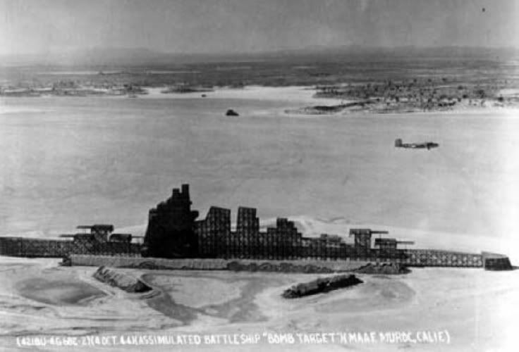

W piekałkiewiczu jest rewelacyjne zdjęcie krążownika typu Takao na pustyni w nevadzie - Makieta w skali 1:1 do szkolenia pilotów. Koś wie coś więcej na ten temat?
Ahoj!
Ten "okręt" nie stał w Nevadzie, tylko w Kalifornii, na suchym jeziorze koło Muroc (dlatego zresztą nazywano go żartobliwie "Muroc Maru"). Służył do testów celowników bombowych, które prowadzono w znanej bazie doświadczalnej USAF Muroc AFB, po wojnie nazwanej Edwards AFB (dzisiaj lądują tam wahadłowce). Gdy gorące, pustynne powietrze powodowało efekt "jeziora na horyzoncie", zdawało się, że krążownik stoi na morzu, toteż i częste były raporty przerażonych kierowców -- a trwała przecież wojna -- o obecności floty japońskiej o 50 km od najbliższego wybrzeża. Lokalna policja przyjmowała je zupełnie bez zdziwienia, podobnie jak doniesienia czujnych cywilów o obecności U-Bootów w górnym dorzeczu Mississipi.

Pierwszy raz słyszę, by Rogers Dry Lake leżało w Nevadzie.
Chyba p. Piekałkiewiczowi wszystko podpada pod Strefę 51.
http://home.earthlink.net/~enigmaep/bombrange/pg02.html
