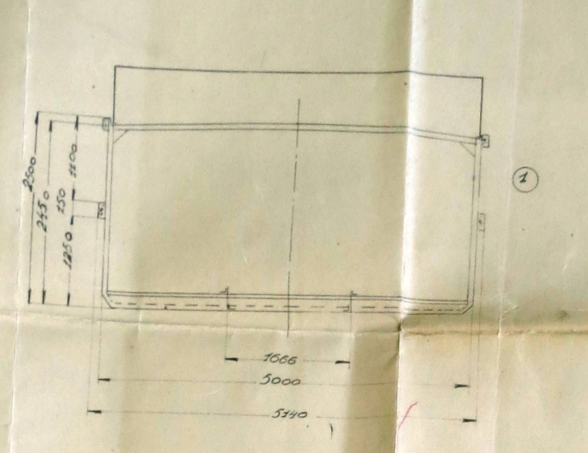

Wprowadźmy trochę porządku do dyskusji o Mątwie:
- co z tą przebudową - skrócono ją o te kilka metrów czy nie? Skoro skrócono to i poszerzono bo wg planów ma ona szerokość 5,00m a nie 4,50m...tylko po co to robić skoro ma się gotowca i ponosić koszty ...
- rysunek który tu reprodukowano wykonano w maju 1930r i nosi tytuł "Krypa gazowo-minowa" i ma pomieszczenia dla 160 min
Załączam przekrój tego pływadła
Proszę o jakieś konkretne dowody np w postaci materiałów archiwalnych ...p11c pisze:Dla tego uważam iż. pisanie 160 min jako uzbrojenie Mątwy to totalna bzdura.
- IMG_8577.jpg (118.08 KiB) Przejrzano 10686 razy
Re: Flotylla Rzeczna 1939
Być może masz rację, że krypa gazowo-minowa K5 miała pojemność minową 160 min, a po przebudowie i przemianowaniu na statek minowy (!) "Mątwa" ta pojemność mogła być znaczenie mniejsza, ale trzeba by to jakoś udowodnić, albo chociaż logicznie uzasadnić hipotezę.p11c pisze:Wartość 160 min typu Rybka uważam za powielanie wartości z krypy K-5 nie mającej żadnego uzasadnienia w późniejszych realiach. Bo nie występowała ani taka potrzeba ( mieliśmy raptem 150 min tego typu ) ani konieczność operacyjna ( wystawienie min co 20 m daje bezsens posiadania minowca o takim zapasie na rzece ) a zajmowanie większości przestrzeni w okręcie na potrzeby magazynu nieistniejących min zakrawa o absurd i abstrakcję.
W latach 20-tych mieliśmy na stanie jeszcze 190 min t. Rybka, więc pojemność krypy K5 nie może dziwić, ale jeśli w 1935 roku mieliśmy ich już tylko 150, to pojemność minowa "Mątwy" mogła być mniejsza, ale o ile mniejsza? Zasadniczym pytaniem jest, czy "Mątwa" wciąż pełniła rolę magazynu minowego w czasie pokoju, czy tylko pobierała miny na czas wojny i pełniła rolę stawiacza min i ewentualnie miała zaopatrywać w miny trałowce. Natomiast co do potrzeb operacyjnych, to te 150 min zdecydowanie nie było dużą ilością. Na wąskich i krętych odcinkach rzek zamierzano stawiać miny wzdłuż nurtu, a na odcinkach szerokich w poprzek nurtu w kilka szeregów. Możliwości wykonania takich zagród minowych zarówno w celach obronnych, jak i ofensywnych, mogło być dużo, więc posiadany zapas min z pewnością nie był duży. Tym bardziej, że efektywność min t. Rybka na rzekach była kwestionowana (wrażliwość na działanie prądu i stała odległość od dna) i jak każda mina wymagała użycia w dużych ilościach.

Co do szerokości to na rysunku jest chyba 5140 na odbojnicach.
Odbojnice to odbojnice ale ... powiedz mi jedno: podczas ewentualnego (piszę ewentualnego bo nie jestem co do tego przekonany) skracania trofiejnego kadłuba również go poszerzyli do tych 5,00m???? Czy może, jednak wszyscy piszący się mylili podając jej wymiary na podstawie relacji tak z ... "bańki" i nie było żadnego skracania a tym bardziej poszerzania kadłuba tylko prace polegające na przystosowaniu kadłuba do naszych celów.ptasznik pisze:Co do szerokości to na rysunku jest chyba 5140 na odbojnicach.
Nie zupełnie gdyż na rysunku kadłub ma 5,0 m, na odbojnicach 5,14, a w tekstach pisanych jest 5,24. Gdzie ? W którym miejscu ?dolek2 pisze:Odbojnice to odbojnice
Można skrócić, można przedłużyć, z poszerzaniem to jednak bardziej skomplikowane. Nowy dziób, nowa rufa, co ze wszystkimi wręgami i innymi poprzecznymi elementami kadłuba ? W poszerzanie wątpię.dolek2 pisze:podczas ewentualnego (piszę ewentualnego bo nie jestem co do tego przekonany) skracania trofiejnego kadłuba również go poszerzyli do tych 5,00m????
Jeśli, tak jak przedstawiłem to post wyżej, ''K5'' z lat 1920-21, eks-''T4'', eks- ''Czetwiortyj'' miał wymiary 14,75 x 3,82, maszynę parową 15 H.P. i w 1921 został zbyty Ministerstwu Robót Publicznych, to nie było co i jak przebudowywać na przyszłą ''Mątwę''.

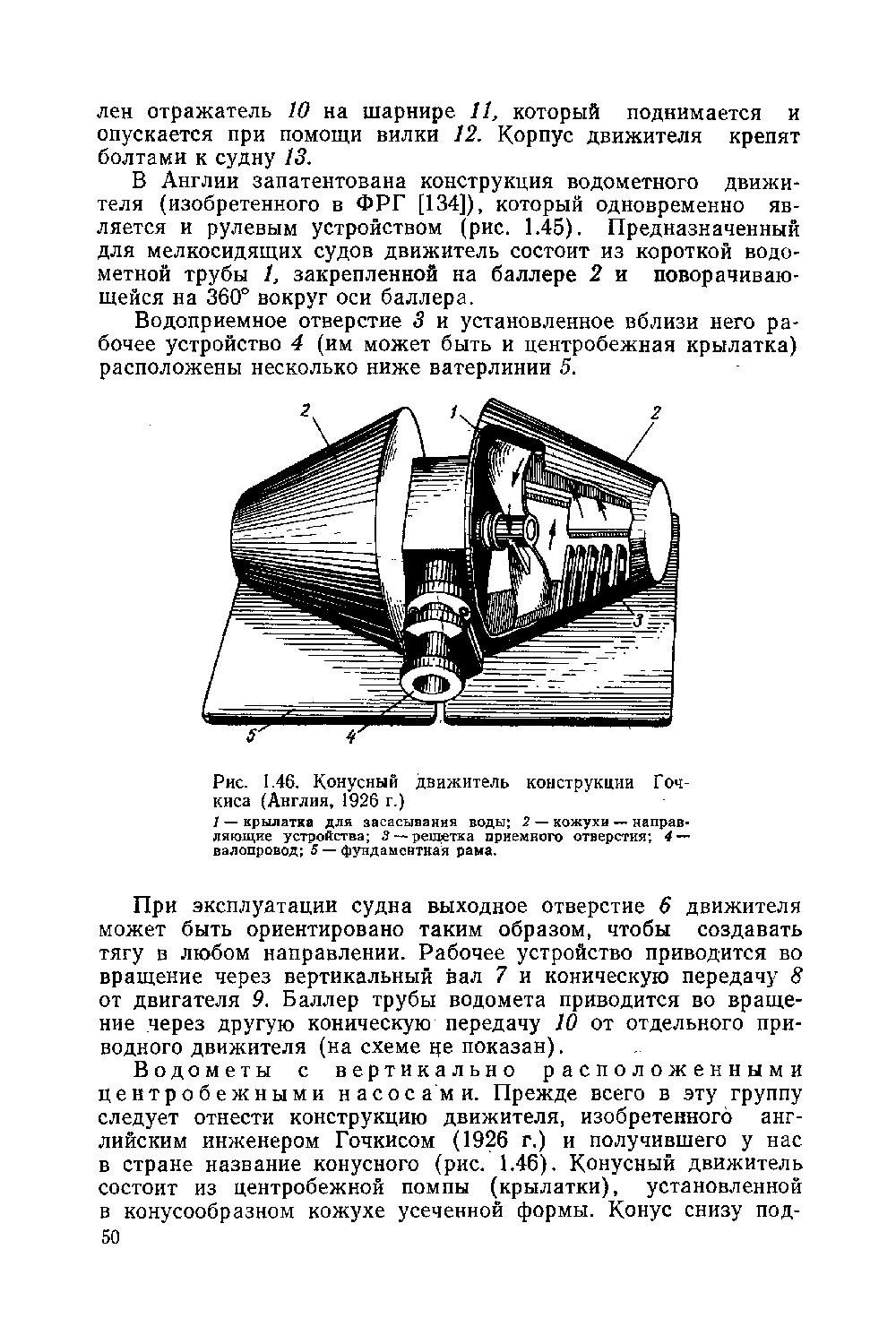

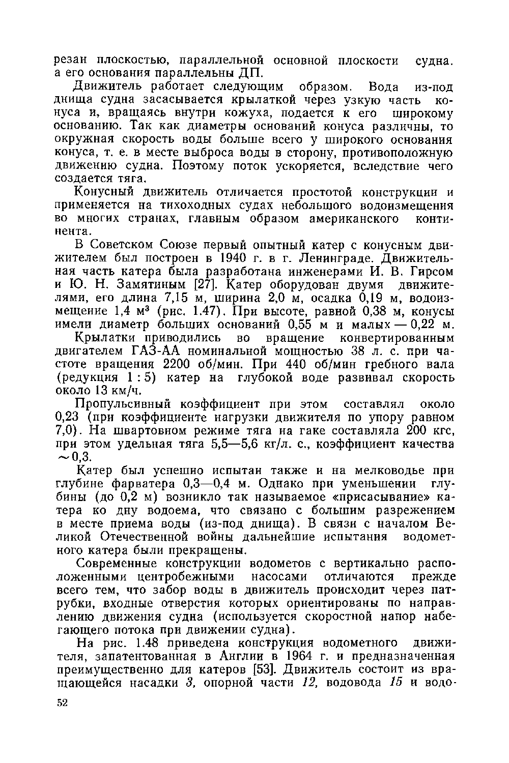

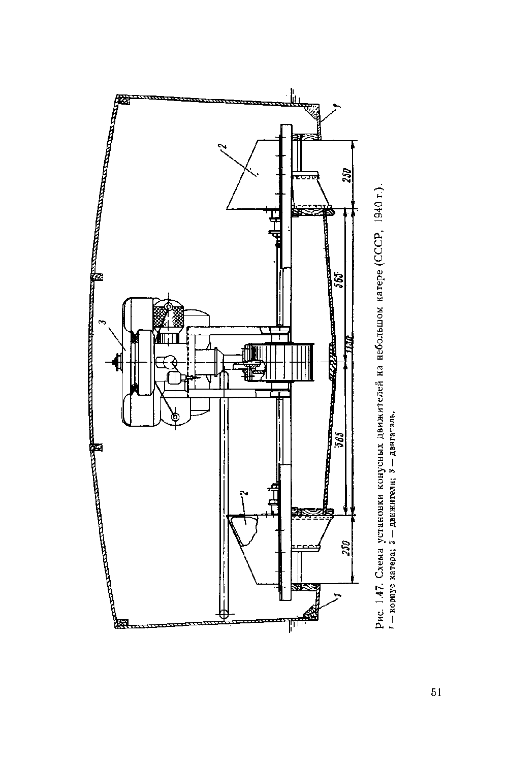

O stożkach Hotchkissa i eksperymentalnej sowieckiej jednostce nimi napędzanej z książki "Wodomietnyje dwiżitieli" (wyd. Sudostrojenije, Leningrad 1980)
EDIT: obrazki dwa posty niżej...
Ciekawa jest wzmianka o problemie z "przyssywaniem" się kutra do dna na bardzo płytkich akwenach (tylko 1 cm różnicy między zanurzeniem a głębokością!).
Chociaż wydaje się, że mogło to być powodowane jego niewielkimi rozmiarami.

Obrazki 404 Not Found.
Chciałem oszukać system.
Ale się nie udało...
Poniżej obrazki bezpośrednio z galerii forum:
- 52.png (52.42 KiB) Przejrzano 10362 razy
- 51.png (22.34 KiB) Przejrzano 10362 razy
- 50.png (46.09 KiB) Przejrzano 10362 razy
