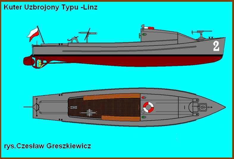

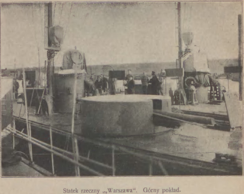

Maszz i tu prezent tematyczny, bo tamta wanna do ckm-u to z trałowców rzecznych była
Autora rysunku widać, ja te dostałem od niego, gdy w planach była publikacja w Magazynie shiploverskim na temat flotylli rzecznej, ale życie ją przekreśliło.
- karol
- Posty: 4501
Re: Flotylla Rzeczna 1939
Tak obie czytam stare pozycje, te fotki z roku 1921 i 1924
