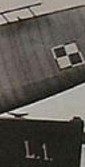

Jest też jeden błąd w tej książce. Autor, opisując historię kutrów typu "Praga", sugeruje że było ich 9, a rzeczywistości zakupiono 10 sztuk (przydzielono im numery 21 -- 30). Mylnie też podaje, że w 1920 roku przerzucono do Pińska tylko 4 kutry tego typu (o oznaczeniach 22, 23, 24 i 25). Panie Macieju, kuter 21 też był tego typu. W chwili wybuchu wojny rzeczywiście we Flotylli Rzecznej pływało tylko 9 takich jednostek, cztery były tzw. kutrami obsługi, pięć miało zamontowanych wieżyczkę "Ursus". Borowiakowi też "zagubił" się dziesiąty kuter. Prawda jest taka, że od 1925 roku 21/M 21znajdował się w taborze pływającym MDLot. Nosił tam nieoficjalną nazwę "Czeska" (marynarze nazywali go "Cześka"), w 1934 nadano mu oficjalne oznaczenie L 1.

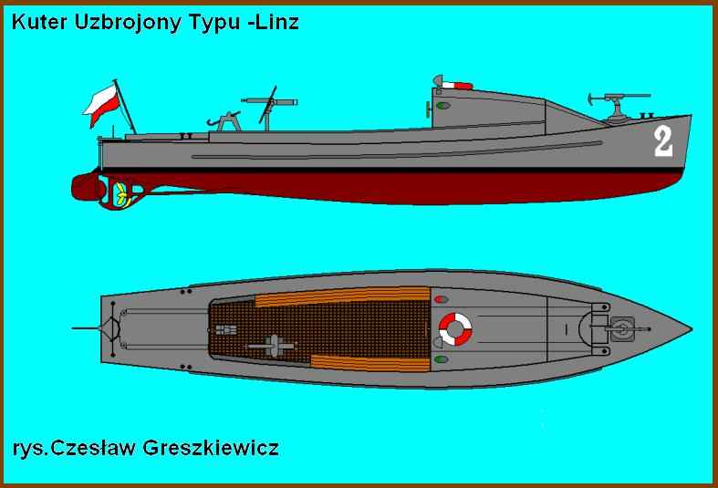

Jak pisałem w innym miejscu, trollingiem nie ma co się przejmować :) Maszz i tu prezent tematyczny, bo tamta wanna do ckm-u to z trałowców rzecznych była ;)
Autora rysunku widać, ja te dostałem od niego, gdy w planach była publikacja w Magazynie shiploverskim na temat flotylli rzecznej, ale życie ją przekreśliło.

Tak obie czytam stare pozycje, te fotki z roku 1921 i 1924
