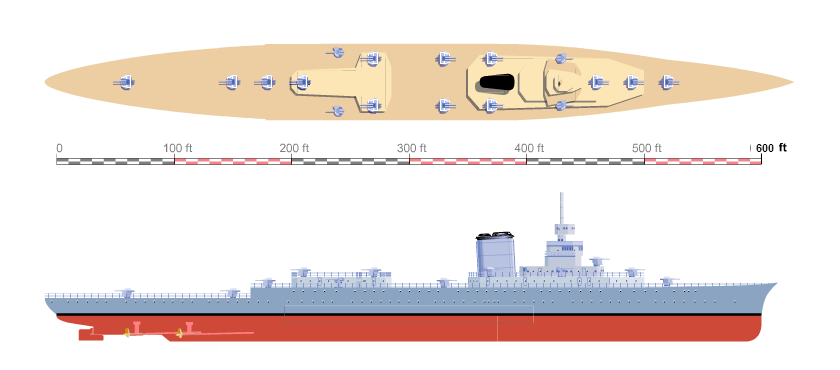

Poniżej schemat ekstremalnego krążownika przeciwlotniczego "na podwoziu" Effinghama.
kr pl.png (26.5 KiB) Przejrzano 9023 razy
13x2 102mm pl
+ mniejszy kaliber do samoobrony
Posty: 4709
