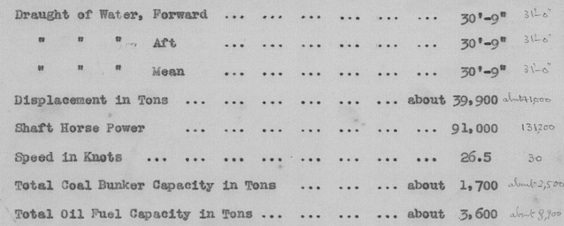

Jeśli chodzi o ostatni numer specjalnych Okrętów to mam zagwozdkę z pancernikiem Tosa. Mirosław Skwiot w tekście kilkukrotnie odsyła do tabel, które przeglądnąłem i sam nie wiem co o nich sądzić. Tym bardziej, że tabele mają służyć jako porównanie między Kagą, a Tosą po zmianach projektu. Ale do rzeczy...
Tabela nr 1 - Specyfikacje okrętu datowane na lipiec 1918 i wrzesień 1919 roku. Pomijam wymiary, ale do myślenia dają pozycje 14 i 15. Pierwotnie łączna pojemność paliwa (węgla i mazutu) miała wynosić około 5300 ts, a po zmianach aż 11 400 ts. Różnica wyporności normalnej okrętu miała wynosić około 2 000 ts. Pomijam już różnicę w wyporności, ale nie słyszałem żeby na okrętach klasy pancernik aż 1/4 (oczywiście około 1/4) wyporności poświęcano tylko na paliwo.
Tabela nr 2 - Uzbrojenie. Pozycje 4 i 5 opisują ilość wyrzutni torpedowych, ale rodzą pytanie: Czy Tosa miał posiadać aż 16 wyrzutni po korekcie projektu ?
Tabela nr 3 - Mam pytanie i prośbę. Pytanie: Czy ktoś jest w stanie wytłumaczyć czym różni się pancerz od opancerzenia ? I prośba: Gdzie można znaleźć dane odnośnie zamiany lbs-ów na milimetry ? Oczywiście w odniesieniu do konkretnych typów stali. Różnice nie będą wielkie, ale jednak...
Tabela nr 4 - Jak to jest, że 7 (słownie siedem) kotłów nic nie waży ? Pytanie jest złośliwe, ale uważam, że jakieś uwagi od autora artykułu raczej by nie zaszkodziły.
: 2014-12-23, 10:09
autor: MiKo
Niestety nie mam tego numeru, ale sądzę, że wszystkie te wątpliwości wynikają z takiego jednego dokumentu umieszczonego na stronach Hiraga Archive, gdzie we wrześniu 1919 roku odręcznie dopisano różne uwagi. Ja kiedyś pisałem artykuł o Kaga/Tosa i też się nad tym zastanawiałem, czy te „zmiany” mogły wejść w jakiś sposób w życie, ale ostatecznie stwierdziłem, że to nie było możliwe. Może się mylę, ale oparłem się miedzy innymi na:
1) Podano zmianę liczbę armat art. średniej z 20 na 16 – po wodowaniu Tosa miała 20 kazamat – zmiany więc nie wprowadzono
2) Wszelkie ”ręczne zmiany” powinny pociągać za sobą zmiany mas podawanych w tabeli dla choćby kotłowni, uzbrojenia torpedowego, pancerzu itd. Nie jest to nigdzie odzwierciedlenie – ergo nikt poważnie się tym nie zajmował.
3) Wodowanie 30-węzłowego pancernika byłoby sensacją (jeśli może nie wtedy, to w czasach dzisiejszych już dawno, by o tym mówiono)
4) Wszystkie nowe opracowania Lengerer, Ishibashi nie potwierdzają tych zmian
Bo to był taki projekt pancernik-cysterna. Wydaj się, że to literówka (powinno być 3900) spowodowana niezbyt uważnym czytaniem:
Tabela nr 2 - Uzbrojenie. Pozycje 4 i 5 opisują ilość wyrzutni torpedowych, ale rodzą pytanie: Czy Tosa miał posiadać aż 16 wyrzutni po korekcie projektu?
Nie, albo 4 podwodne i 4 pokładowe albo 8 pokładowych – 16 byłoby raczej nie możliwe do upchnięcia.
To pewnie tłumacznie angielskich armour i protection. Róznie to bywało, ale generalnie, moim zdaniem, ze względu na położenie protection to generalnie pancerze horyzontalne (choć nie zawsze, patrz dachy wież), ze względu na funkcję – powstrzymać (choć nie zawsze, patrz pokład pancerny) drugorzędne efekty ostrzału – odłamki, podmuch, ogień, wodę.
Chyba nie znajdziesz ;) Ale w odróżnieniu do np. tolerancji, to chyba nie będzie to jakaś istotna wartość.
: 2014-12-23, 14:24
Dziki MiKo za uwagi. Twój skan dużo wyjaśnia i faktycznie na pierwszy rzut oka można zobaczyć nawet 9 900 ts paliwa.
Niestety w tabeli z wyrzutniami torped jest 8 powyżej i 8 poniżej linii wodnej.
Ogólnie nasuwa się raczej niewesoły wniosek dotyczący tego artykułu i tabel.
: 2014-12-28, 16:26
autor: MiKo
Co do wyrzutni to zobacz sam. Ja do końca nie wiem, ale wydaje mi się, że dopisana 8-ka nad wyrzutniami podwodnymi została wygumkowana (ledwo ją widać), a cała pozycja jest wzięta w nawias - co jak dla mnie może oznaczać propozycję usunięcia.
