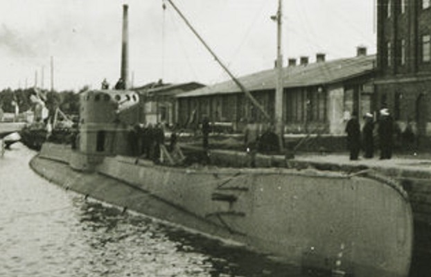

Musiałoby by być trójwymiarowe, żebyś ją tam wypatrzył.. ;)

Marmik pisze:Na zdjęciu z Tallina w sumie za wiele nie widać i trzeba się domyślać.
Przy odrobinie cierpliwości da się zauważyć "małe co nie co". Skoro na zdjęciu mamy lufę na burtę to w takim razie widać drzwi wieży/maski działa (czarny prostokąt) oraz tył tej wieży który jest zamknięty... oba te elementy zaznaczyłem strzałkami ...

Marmik pisze: A chciałbyś wypaść za burtę przy obrocie działa na prawą lub lewą burtę? Na niszczycielach pokład jest jednak nieco szerszy.
Pewnie, że bym nie chciał. Na ''normalnych'' OP obsługa nie wypadała dzięki relingowi i tu też reling w tylnej części maski by wystarczył.
Jakaś otwarta przestrzeń jednak musiała być, skoro widać ją na zdjęciu z marynarzem stojącym w drzwiach. No chyba, że to malowanie wnętrza wieży.

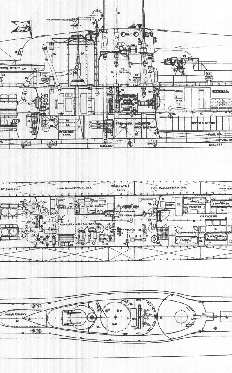

ptasznik pisze:W WLU tom 25 jest przedruk oryginalnego planu stoczniowego. Tylko trzeba użyć TAKIEJ lupy, żeby przeczytać; 84 - wieża działowa.
No tak, od czasu opracowania Cz.Rudzkiego Orzeł nie ma szczęścia do publikowanych planów. We WLU jak i w pracy H.Jando plany wydrukowano na dwóch stronach co odbiło się na ich czytelności ... a wystarczyło dołożyć wkładkę jak w nieśmiertelnym TBiU lub wklejkę jak u Rudzkiego .... Ale, ale jak mnie pamięć nie myli to chyba w Okrętach był cykl pt ORP Orzeł i chyba tam były plany czy już mnie demencja starcza dopada ...
No i wystarczy ruszyć swoje cztery litery i zajrzeć do własnego archiwum .... :co: :co: W MSiO był trzyczęściowy materiał o ORP Sęp i tam jest taki plan w lepszej jakości no i jest dokładny opis na czym polegało przezbrojenie Sępa i przebudowa kiosku itp itd .... :clever: :clever: :clever:

No jak to jaka .... :o :o :o :o :o TBiU nr 16 miało dołożoną wkładkę z planem ORP Orzeł formatu A3 z resztą taką samą w formie wklejki znajdziesz w książce Rudzkiego... :lol: :lol: :lol:
To tak, cz. 1 Misiu ze stycznia 2011, cz. 2 Misiu z lutego-marca 2011 oraz cz. 3 Misiu z kwietnia 2011 - artykuł T.Grzesikowskiego

: 2016-09-16, 23:26
Oto wycinek z planów Orła opublikowanych w Okrętach. Numeru nie pamiętam.
Może pomoże. :diabel:

ptasznik pisze:Jednak wieża, nie maska, nie osłona. W WLU tom 25 jest przedruk oryginalnego planu stoczniowego. Tylko trzeba użyć TAKIEJ lupy, żeby przeczytać; 84 - wieża działowa.
Usunąłem ten błędny wpis.
A jak się weźmie jeszcze WIĘKSZĄ lupę, lub porówna z planem w Misu 2-3/2011 (to samo tylko wyczyszczone) to widać, że przy armacie nie jest nr 84, tylko 21 i opisany jest jako po prostu ''działo 105 m/m''.
''84 - wieża działowa'' odnosi się do studni z armatą 40 mm.
W tekście tyczącym Sępa w MSiO na osłonę armaty 105 mm jest używany termin maska, i nie ma żadnego opisu odnośnie jej konstrukcji.
Plany są też w Okrętach 3D wydanie specjalne 3/2013.
Na przekroju widać lewą połówkę okrętu i nie ma na nim zaznaczonej będącej w tekście artykułu komory amunicyjnej. Szyb amunicyjny jest widoczny na przekroju poziomym w prawe połówce, tej ''odjętej'' na przekroju pionowym i modelu. Zachodzi więc podejrzenie, że komora również znajdowała się po prawej stronie. Tak samo mogło być z parkami amunicyjnymi (zwanymi też bakami) w obudowie kiosku.

Kilka lat temu miałem okazję rozmawiać z kpt. Cz. Obrębskim który dowodził Sępem w latach 50-tych w czasie kręcenia filmu Orzeł. Sęp miał już wtedy armatę produkcji radzieckiej ale kpt. Obrębski pamiętał jeszcze jak Sęp miał Boforsa 105 mm. I twierdził, że maska nie była zabudowana od tyłu. Widać to na fotce która zamieścił Miner z N lip 31, 2016 18:29. Z lewej strony we włazie bocznym widać sylwetkę marynarza a ta pionowa czarna krecha tuż na prawo od niego to obrys nieruchomej części opływu maski działa która łagodnie przechodziła w kiosk. Na prawo od działa analogiczny fragment tyle, że lewoburtowy zasłania marynarz. Niestety kpt. Obrębskiego już nikt nigdy o nic nie zapyta.

Czyli
ptasznik pisze: widać z lewej strony marynarza w drzwiach a za nim morze.
