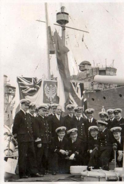

Moim zdaniem jedyną hipotezą jest kolor kadłuba. Na waszym miejscu opierałbym się głównie na zdjęciach bo:
Są zdjęcia wykonane przez Polaków:
- z działem na rufie (3 maj 1940) + inne grupowe zdjęcia marynarzy robione w UK
- z widocznym masztem (1940 rok)
- z wyrzutnią (1940 rok)
Na żadnym ze zdjęci z 1940 r nie widać kamuflażu. Nadbudówki, działa, wyrzutnie maja taki sam kolor. Na kominie widać namalowany pas.
Skoro chcecie zrobić Garlanda na stan z 4 maja 1940 r to wypadłoby je tam umieścić.

No i gdzie powiewała bandera na rufowym maszcie? Ramm pokazał ciekawe zdjęcie angielskich okrętów:
ramm pisze:Obrazek
A jak to wyglądać mogło u nas? Maszt nie miał zdaje się gafla, więc brak typowego miejsca dla bandery ORP.

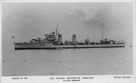

Moim zdaniem zdjęcie z kolekcji Abrahmsa pochodzi z około 1937 roku.

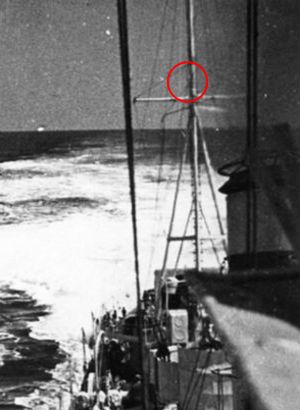

Lepsze ujęcie na maszt. Myślę ze na każdym tak było.
Posty: 5129
Re: ORP Garland - bandera wojenna... gdzie?
A więc wygląda na to, że jednak był jakiś mały gafelek. Na Glowwormie też go widać.
i na Gypsy:
Na wrzuconym przez Ciebie zdjęciu też majaczy jakiś cień (bandera?). Pozostaje ostatnie pytanie czyli lokalizacja znaku dowódcy okrętu 8) Wcześniej nie miałbym wątpliwości, że będzie podciągnięty do topu masztu rufowego, ale teraz zastanawiam się.

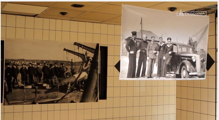

Z kolei na filmiku z ubiegłorocznej wystawy w Gdyni widać takie zdjęcie (poniżej). A domyślam się, że to już z polską załogą.
Bez tytułu 2.jpg (107.44 KiB) Przejrzano 15371 razy

Hmmm... a zdjęcie z filmu z wystawy? Tam są żurawiki. Co więcej Garland na 100% miał żurawiki w momencie gdy rozpoczynał naprawę uszkodzeń w Aleksandrii. Czyżby zdjęto je w trakcie remontu już na Malcie?
Ta rufa to z jakiego miesiąca? Białe czapki to chyba najpóźniej do 1 października.
No i zastanawia mnie zdjęcie z Hajfy. Na rufowym kominie zdaje się, że widać pasek, ale na dziobowym?

Zdjęcie z filmiku, wystawy na którym widać załogę na rufie okrętu + żurawiki zrobiono w Anglii, obstawiam 1941.

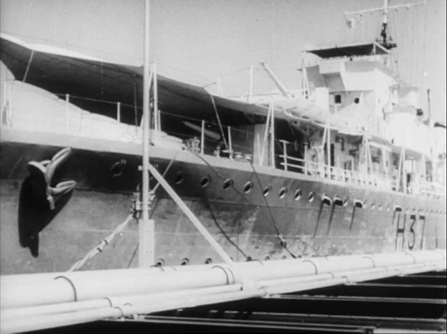

Wygląda na to, że na tej fotce pokazany jest żurawik do obsługi pływaków trału:
Natomiast na tym zdjęciu (z lewej strony) jest chyba żurawik do obsługi b.g. Nawiasem mówiąc, ten żurawik jest dość daleko od pływaka.
Może mógł być zdejmowany? - tak jak wspomniane wcześniej sztyce do tentów. To by mogło tłumaczyć jego okresowe pojawianie się, na dodatek w różnych miejscach.

Przed przekazaniem Polsce były, po przekazaniu... zniknęły... by znów zmaterializować się w 1941 roku (zdjęcie z filmu z wystawy) choć już trałów nie powinno być (rzekomo zdjęte w X 1940) i znów zniknąć w drugiej połowie 1941 roku?
EDIT:
Wychodzi na to, że wszystko "psuje" zdjęcie z wystawy (a może nie pochodzi ono z UK... ale z Malty przed przekazaniem RP*?). Gdyby nie ono to można byłoby śmiało uznać, że żurawiki zdjęto w czasie remontu na Malcie i nigdy już nie wróciły na pokład Garlanda. Natomiast reszta wyposażenia (platforma do obsługi, pływaki tor dla bg pod platformą) pozostały mniej więcej niezmienione aż do wywalenia wszystkiego w UK (do wyjaśnienia pozostaje czy wszystko zrobiono od razu w październiku 1940 roku czy dołożono coś - np 2 kolejne miotacze - w pierwszej połowie 1941 roku).
*) na zdjęciach z podniesienia bandery pływaki są jednolitego jasnoszarego koloru, tak samo jak na zdjęciu rufy, które ostatnio podlinkowałeś, podczas gdy na tym zdjęciu pływak jest dwukolorowy z przewagą ciemnego. Czarne czapki nosiło się chyba do kwietnia? Czy jest możliwe, ze jest to zdjęcie z Malty z kwietnia 1940 roku w czasie prac remontowych przed ostatecznym malowaniem (stąd zły stan powłoki malarskiej na burtach)?
