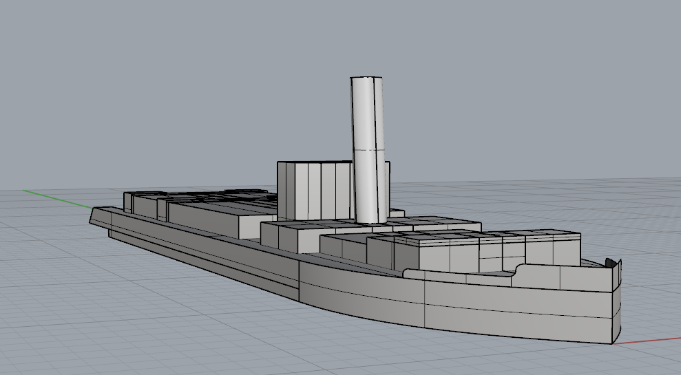

Wielkie dzięki za planik.
Ja osobiście nie mogę się zgodzić z kształtem tej nadbudówki najbliższej dziobu. Na zdjęciach wyraźnie widać, że jej część (nadbudówki) jest niżej niż reszta.

Żeby nie być gołosłownym ...
Skala 1:400 widok zbliżony do tego ze zdjęcia (mam taką nadzieję :) )

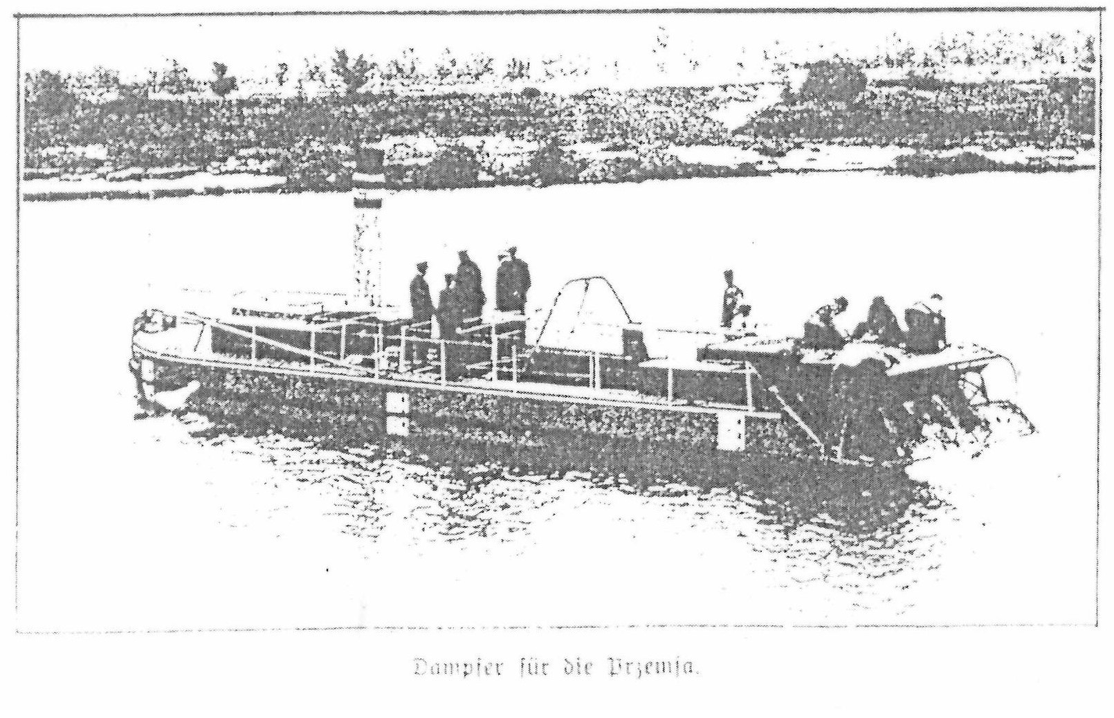

Czy mogę prosić kogoś o analizę tego zdjęcia ...
Czy dobrze rozumuję, że tu widać jakby trzy 'wysięgniki' między którymi są dwa koła łopatkowe ?
I te 'wysięgniki' są w powietrzu, niejako 'doczepione' do kadłuba właściwego ?
Choć słowo 'doczepione' jest chyba niewłaściwe ... Bo te wysięgniki są częścią kadłuba, ale w całości umieszczone nad wodą.
Posty: 7455
Re: Tylnokołowy holownik ratowniczy "Neptun" [1911]
Zaraz po zbudowaniu
cieciwa
Posty: 112
Rejestracja: 2004-09-21, 13:03
Post autor: cieciwa »
Strasznie niewyraźne to zdjęcie ..
Można prosić o podanie źródła ?

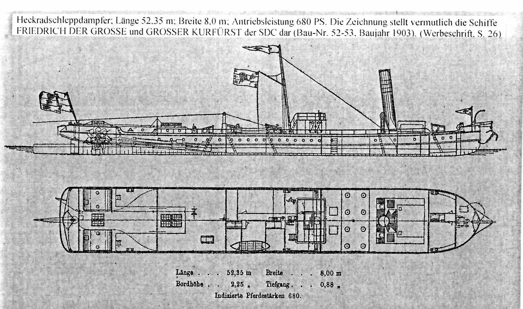

Posty: 7455
Das Shiff
Posty: 7455
Jest troche zdjec i planow jednopsctwek zbudowanycprzez CW, Cosel.
Pedniki powinny byc podobne.
UWaga - ten statek ponizej jest duzo wiekszy, ale widac podobny schemat budowy.

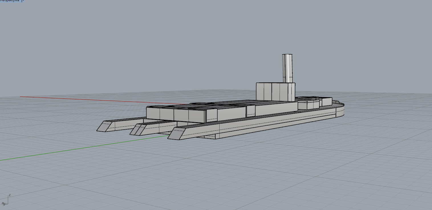

cieciwa
Posty: 112
Moja 'wariacja na temat' - czyli Neptun od strony rufy...
('kratka' to 1mm x 1mm ..)
