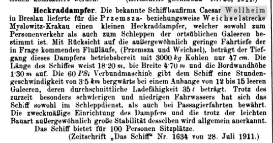

Stocznie nazywla sie Caesar Wollheim, Cosel a nie Kaiser Willhelm Werft.
Numer stoczniowy 343
zbudowyna jako NEPTUN dla armatora z Myslowitz
DANE STOCZNIOWE 18.20 x4.60 x1.30m 50KM
O niej sa 2 artykuly Bernda Schwarza (w STRANDGUT i NAVALIS)
We Wroclawiu w Archiwum jest Album (chaba z 1912) okolicznosciowy tej firmy-
Posty: 7224
Re: Tylnokołowy holownik ratowniczy "Neptun" [1911]
Oesterreichische monatschrift für den öffentlichen buadienst v. 17 (July-Dec. 1911).
Oesterreichische monatschrift fu¨r den o¨ffentlichen ... v. 17 (July-Dec. 1911)..jpg
Oesterreichische monatschrift fu¨r den o¨ffentlichen ... v. 17 (July-Dec. 1911)..jpg (77.16 KiB) Przejrzano 9289 razy
cieciwa
Posty: 112
Rejestracja: 2004-09-21, 13:03
Post autor: cieciwa »
I niema tam nigdzie nawet szkicu wyglądu ?
Nic, będziemy szukać dalej. Za te informacje bardzo dziękuję ...

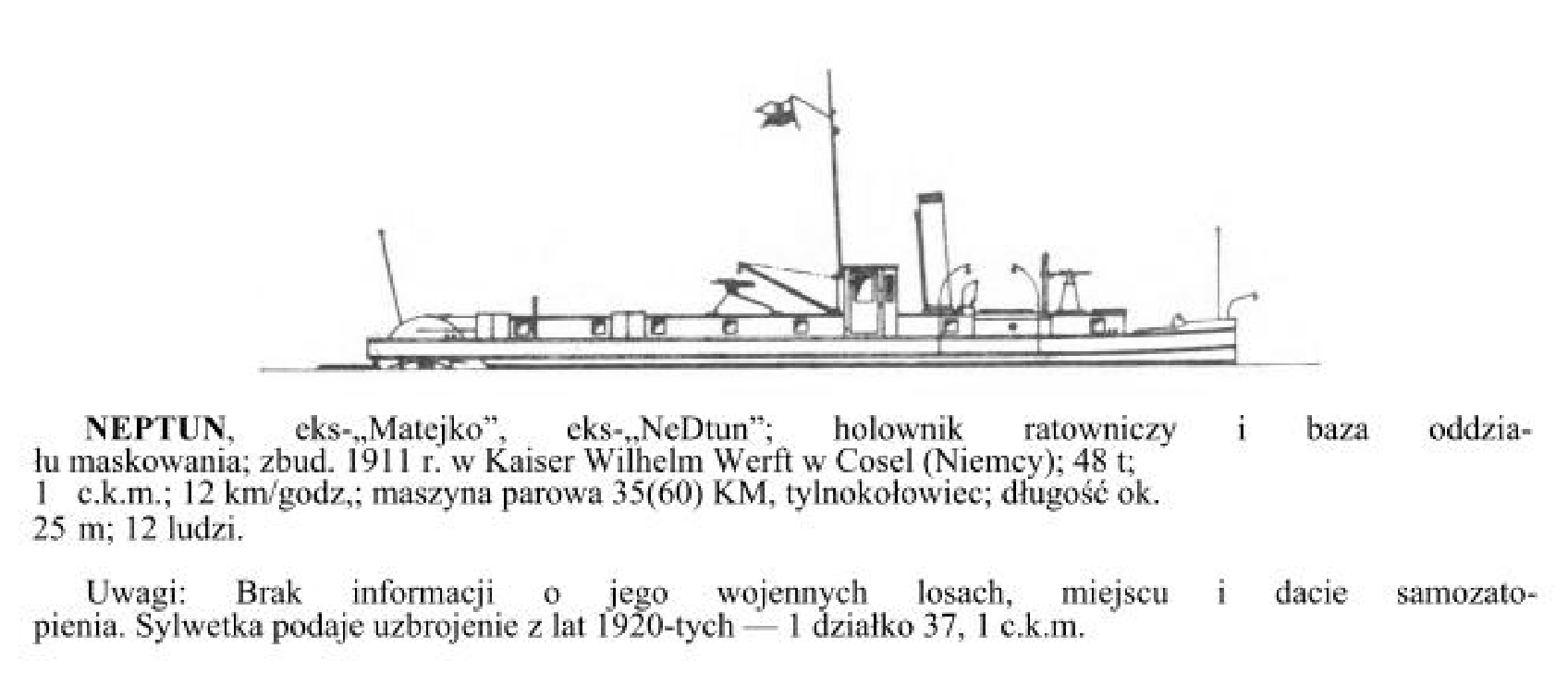

JB
Posty: 3089
Post autor: JB »
Planik NEPTUNA, rysowany przez Mieczysława Kuligiewicza, można znaleźć w dodatku do książki Jerzego Pertka „Wielkie dni małej floty”.
NEPTUN był kupiony od restauratora dworcowego z Mysłowic Karła Gieschke - w 1915 roku - przez austriackie władze wojskowe, wcielono go do Weichselflottille. Jego dane z tego okresu to: wymiary 18,30x4,75x0,50 (dziób)/ 0,60 (rufa) m, maszyna parowa o mocy 60 KM, prędkość 18 (z prądem)/ 6 (pod prąd) km/h.
JB
Posty: 1683
JB pisze: 2021-10-13, 22:07Planik NEPTUNA, rysowany przez Mieczysława Kuligiewicza, można znaleźć w dodatku do książki Jerzego Pertka „Wielkie dni małej floty”.
A otóż i on:
jakość nienajlepsza, ale daje jakiś tam pogląd, czy dla jednego planiku warto szukać książki.
Próbowałem cyknąć fotkę z oryginału ale moja wiekowa już Lumia sobie nie poradziła...

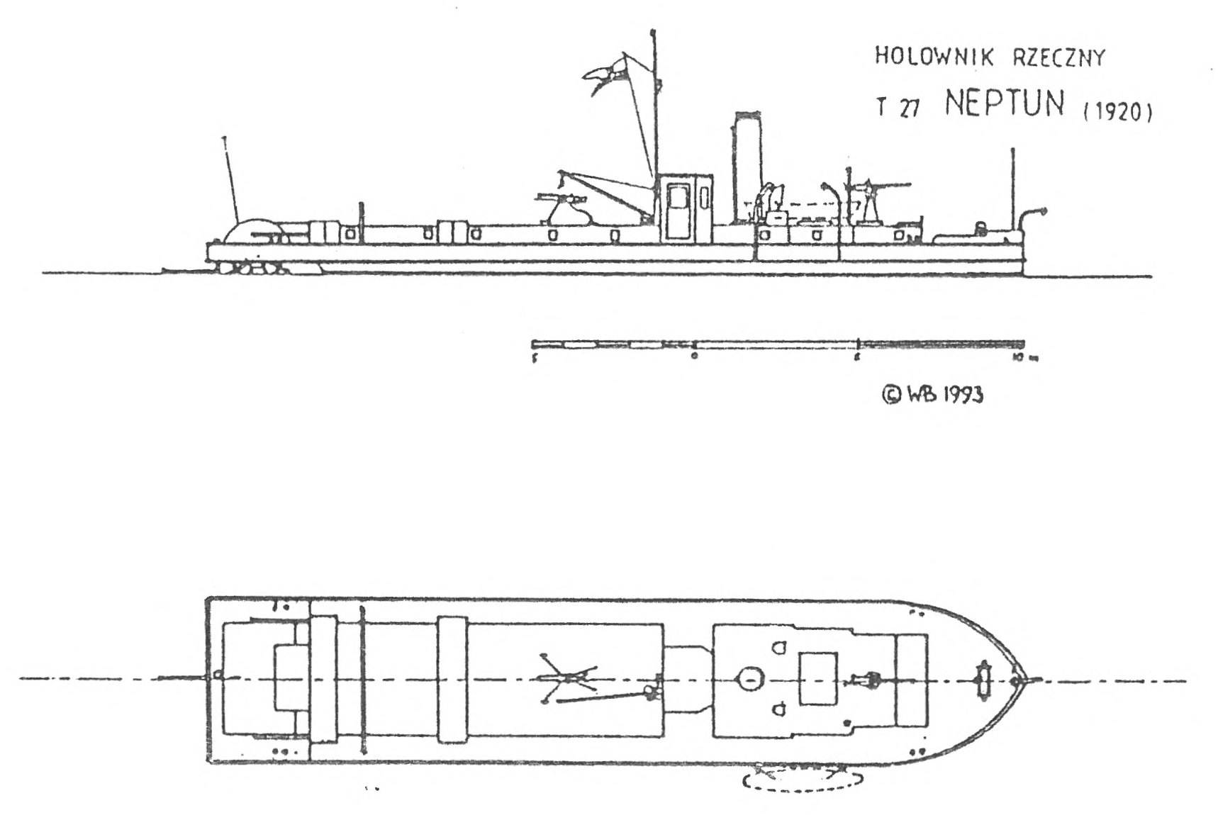

Posty: 1683
Inny rysunek Neptuna (z opisu - wg stanu na 1920 rok), uzupełniony rzutem z góry:
Neptun (2).png (585.82 KiB) Przejrzano 9025 razy
Nie jest w stanie ocenić na ile ten rzut z góry jest wiarygodny.
Uwaga: "T 27" to numer porządkowy wg wykazu, a nie numer taktyczny czy inny oficjalny z okresu służby!
