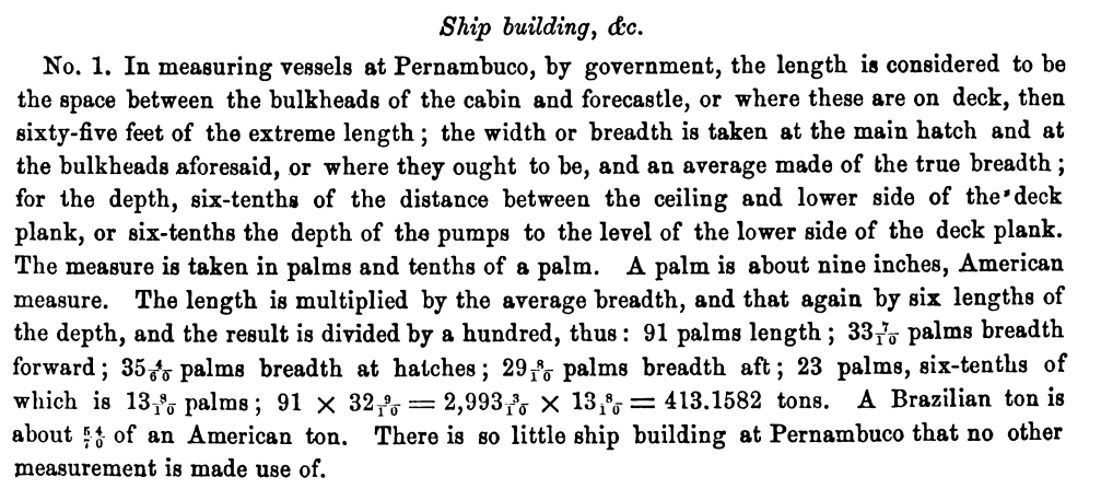

Tu inny opis pomiarow , tym razem z Pernambuco.
BRZ Measurments Pernambuco.png (191.19 KiB) Przejrzano 7934 razy
Jakich lat ten opis dotyczy? I czy w ten sposób obliczano wielkość okrętów czy tylko statków?
Obie metody sa z USA dokumentu dotyczecego handlu z zagranice
Dokument jest z 1856 roku, aler niektore dana sa wczesniejsze

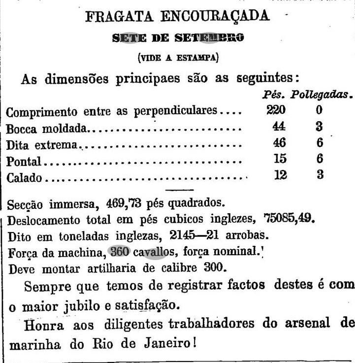

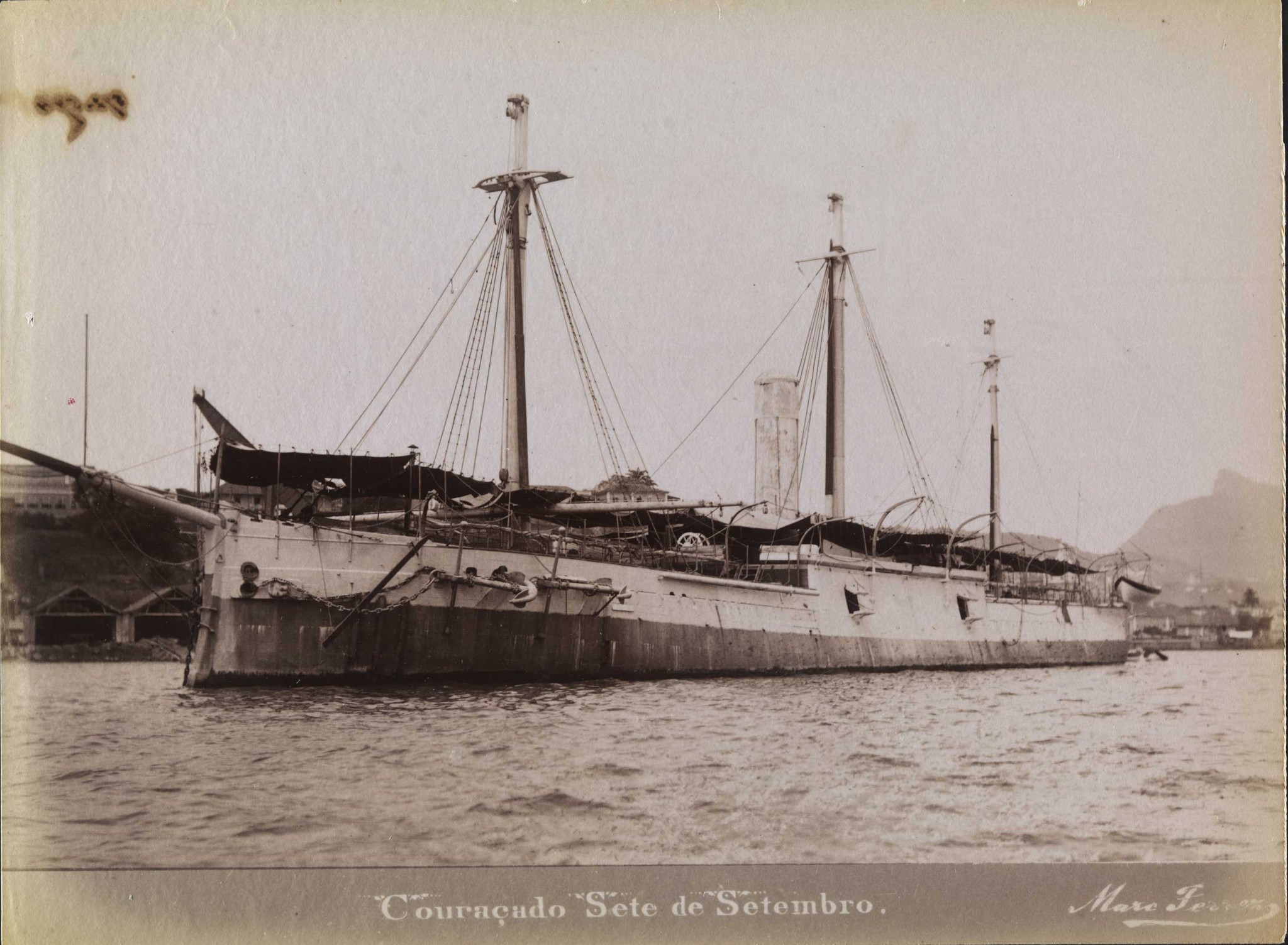

Co prawda okret nieco pozniejszy,
ale mozliwe ze dla starszych obliczano tez wypornosc w stopach angielskich
Semana Ilustrada 1874 -sete de setembre-2.jpg (140.93 KiB) Przejrzano 7792 razy
Sete de Setembro icon958585.jpg (565.31 KiB) Przejrzano 7792 razy

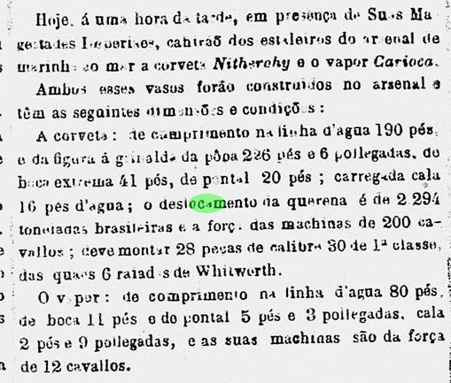

Correio Mercantil, e Instructivo, Politico, Universal (RJ) 28 Apr 1862 .
Korweta NICTEHROY
(Wypornosc w tonach brazylijskich)
Imperial Dock 1873
1634 toneladas 192x20 pes

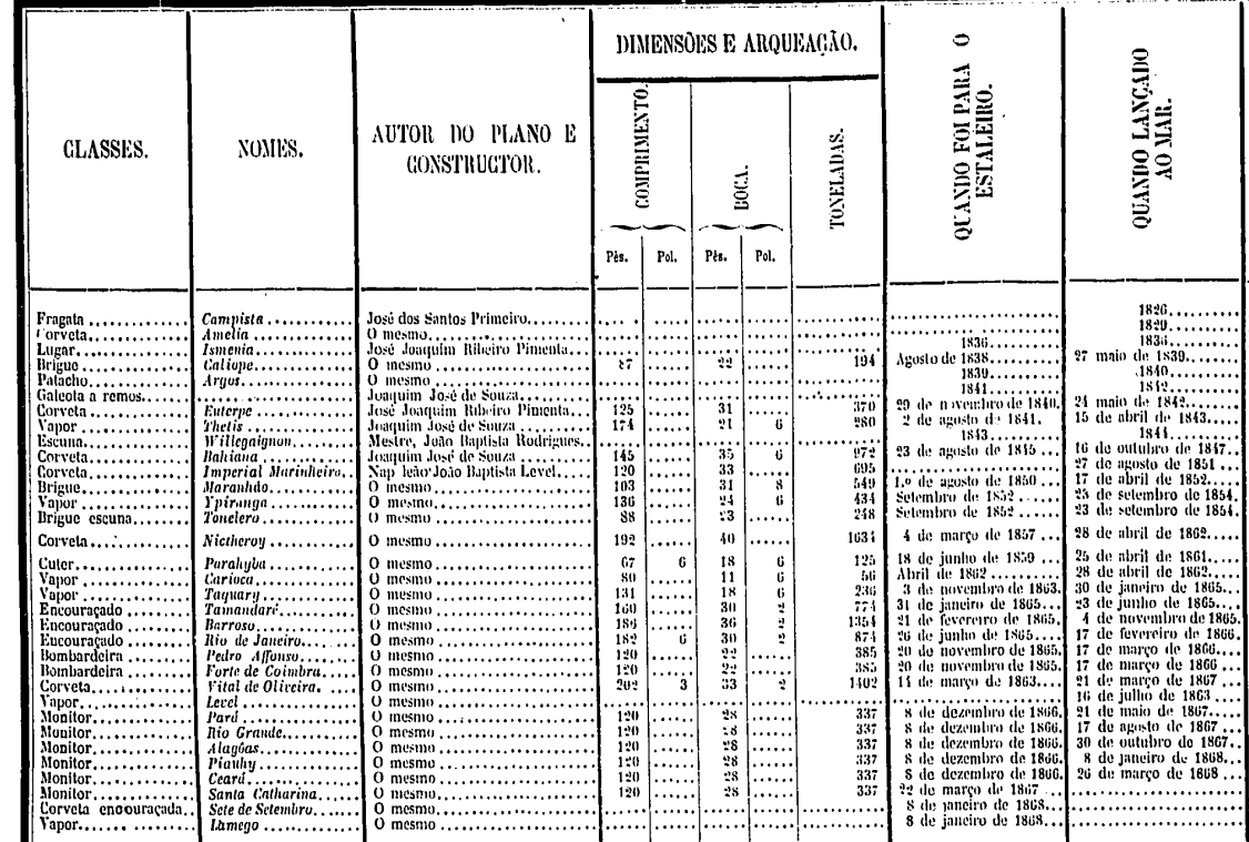

Relatio 1867
spis okretow zbudpwanych w Arsenale w Rio de Janeiro
Relatio 1867 Arsenal Rio.png (350.24 KiB) Przejrzano 7776 razy

Rozumiem, że wartość tonażu 7 de Setembro równą 2145, to wartość podana w tonach angielskich (choć wygląda to trochę "podejrzanie")?
W zamieszczonym zaś spisie okrętów zbudowanych w Arsenale w Rio, wielkość przedstawiona jest tonażem. I jak rozumiem, w tonach brazylijskich (imerialnych)? Szkoda, że nie podano wielkości 7 de Setembro - byłoby porównanie.
Wracając więc do okrętów z wojny paragwajskiej, to wychodziłoby, że generalnie podawany jest tonaż (poza wyjątkami, np. Amazonas, gdzie tonaż będzie wynosić ok. 1050 ton a wyporność ponad 1600). Dla okrętów zbudowanych w W. Brytanii - w tonach długich; dla okrętów zbudowanych w Brazylii - w tonach brazylijskich imperialnych; dla okrętów zbudowanych we Francji - w tonach metrycznych (bo wydaje mi się, że tu też będzie tonaż a nie wyporność, co przy założeniu, że wielkości w przypadku innych jednostek chodzi o tonaż, narzuca się samo przez się).
Czy tak to może wyglądać? Prosiłbym o opinie.
Wartości tonażu podano zapewne (mam na myśli zamieszczoną tabelę) w tonach długich. Tonaż monitorów Alagoas podano bowiem jako 337 ton, co mniej więcej odpowiada 342 tonom metrycznym - a z takimi wartościami można się często spotkać w innych opracowaniach.
