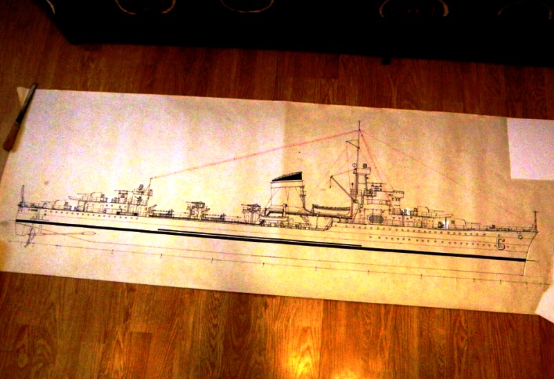

Tedi, zdaje się, że model robisz wg jakichś starych planów. Nie wiem, czy to jest dla Ciebie istotne, żeby był jak najwierniejszy oryginałowi,ale sądząc po włożonej pracy, to chyba tak. Przejrzyj rysunki i zdjęcia jakie są dostępne na rynku . Np Opracowanie Marka Twardowskiego EOW 24, 25. Znajdziesz tam m innymi plany, wprawdzie nie kompletne, ale merytorycznie bardzo dobre.Wykorzystaj w dużej mierze plany Huragana, taż tam zamieszczone.. Zapowiada się piękny model, więc szkoda go zmarnować. Wiem, że łatwo krytykować, ale też wiem co znaczy niezadowolenie z roboty, którą można było wykonać lepiej. Przemyśl to, bo w tej skali, wszelkie niedociągnięcia merytoryczne będą bardzo widoczne.
Życzę satysfakcji z wykonanego dzieła.
Re: ORP Grom
: 2014-03-30, 08:22
autor: tedi
tak wygląda roboczy rysunek modelu
Witam i dzięki za uwagi. Stare plany odłożyłem do kosza, a podpierając się monografiami i wszystkim co dostępne, sam opracowuję dokumentację. Może to brzmi dziwnie, ale nie jest mi obcy rysunek techniczny i budownictwo okrętowe. Szkoda tylko że nie mam doświadczenia w programach graficznych, wszystko robię na piechotkę. Sory też za jakość fotki, jakoś tak wyszło nie najlepiej. Oprócz tego każdy praktycznie element wyposażenia mam rozrysowany osobno i na tych rysunkach nanosiłem wszelkie poprawki, gdy tylko coś nowego udało się ustalić lub znaleźć. Samą dokumentacją zajmuję się już chyba szósty rok albo dłużej, a model powstaje równolegle z nią. Dlatego też między innymi, narazie nic przy nim nie maluję, żeby była możliwość wprowadzenia poprawek.

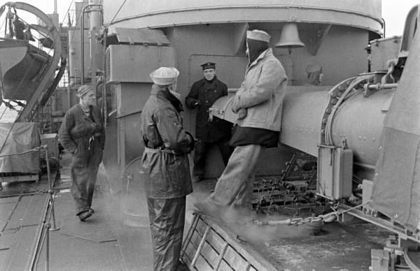

Szukam informacji na temat dzwonu okretowego .
Przypuszczam, ze powinien byc taki sam jak na Błyskawicy ale ... .Czy ktos posiada jakies zdjecie , ewentualnie podpowie gdzie mozna je znalasc.
Slaw
Re: ORP Grom
: 2018-12-18, 20:49
autor: Iron Duke
8)

Iron Duke pisze:
8)
To zdjęcie Błyskawicy, a nie Groma.
