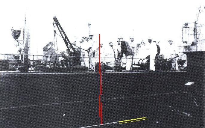

Na modelu mam dwie odbojnice. Nad linią wodną i w połowie kadłuba. Przy pokładzie to nei ejst odbojnica ale zwykłe zgrubienie przy relingach. Dolna odbojnica jest pomalowana na czarno ale nie wiem czy to dobry kolor. Czy czarny nie powinien przypadkiem zaczynać się tylko pod linią wodną.
Re: Statek Minowo-Gazowy MĄTWA
Nikt Ci nie broni dodać odbojnicę na linii wodnej, ale to nie jest dobry pomysł.p11c pisze:Na modelu mam dwie odbojnice. Nad linią wodną i w połowie kadłuba.

A co wg was jest w tym miejscu oznaczonym na żółto ? Bo nie jest to tylko namalowany pas ale coś trójwymiarowego ..
Jest taki sam biały cień od góry jak przy listwie górnej i środkowej.
I pamiętajcie , że była to przebudowana krypa i trzeba się nad tym zastanowić .
I tak jak już pisałem raz. Nie chodzi mi o to co mogę zrobić w modelu ale to co powinno tam być. Jeśli ustalicie , że nic tam nie było to ściągnę tę odbojnicę . Ale wg, mnie widać ja wyraźnie,

Nie można wykluczyć, że "Mątwa" cumuje do jakiegoś pirsu, albo innej jednostki.
W związku z tym ta linia może wyznaczać krawędź pokładu lub koniec nabrzeża. Widać przecież, że zdjęcie zrobiono w trakcie przeładunku lub załadunku, wszystko jedno. Dźwigi pracują. a na pokładzie tego czegoś widać jakieś urządzenia.
Tak mi się wydaje, w każdym razie. Szkoda, że zdjęcie słabowate.

Raczej nie jest to nadbrzeże bo zbyt ładnie ( równolegle ) przebiega ta linia z linia środkową. W dodatku popatrz na cienie . Musiałby to być murek wielkości odbojnicy na końcu nadbrzeża ( trochę bez sensu i raczej nie spotykane.
Zresztą ten przeładunek jest chyba z innej jednostki . Np z krypy ( widać ja po prawej stronie.)
Popatrz też na fotkę z tomu 46 WLU str. 34. Widać tam 3 jednostki . Holownik Neptun oraz dwie mniejsze. Na tych jednostkach są po dwie odbojnice w tym jedna na linii wodnej. Więc nie jest to coś niezwykłego i raczej nie wymyśliłem sobie tego. Tak samo mają monitory krakowskie . Dwie listwy jedna nad linią wodną druga ok 1 m wyżej
Myślę , że dobrym pomysłem byłoby poszukać zdjęć kryp z lat 20 może one coś pomogą .
Pytanie też jakie wysokie były nadbrzeża , to bardzo istotne.

Nabrzeża były tak wysokie jak wysoki był stan wód, na dany dzień, a ten mógł się sporo podnieść nawet po jednej ulewie, jak i być skrajnie niski w upalne bezdeszczowe lato, więc to ślepa uliczka.
Ta linia jest jaśniejsza niż odbojnica na burcie Mątwy, jest tak jasna jak krawędz jej pokładu , więc bardziej skłaniał bym się do tego iż jest to, krawędz jednostki stojącej/cumującej przed Mątwą. Patrz pojedyńcza zółta linia którą zaznaczyłeś, jakby kolejna krawędz.
No i jeszcze wygląda że do tej linii od pokładu jest ze 2,5 metra + 1 metr zanurzenia to by dawało ok 3,5 metra wysokości całej burty ! To chyba trochę za dużo, nie uważasz ???
Porównaj to do monitora gdańskiego który miał podobne wymiary
Nie wiem skąd wziąłeś te 3,5 m ? Ja w modelu dałem 2 m burty + 0,50 m zanurzenia . Dolna listwa jest 0,5 m od spodu kadłuba. Na rysunku zaznaczyłem 3 żółte linie aby pokazać trójwymiarowść zaznaczonej tam listwy. Patrząc od góry 1 żółta linia to styk listwy z burtą, 2 żółta linia to krawędź pomiędzy górą listwy a bokiem listwy . 3 linia to dolna krawędź, czyli koniec listwy . Owszem listwa jest jaśniejsza ale bardziej składniałbym się do tezy iż jest to większa listwa niż środkowa odbojnica .
Piszesz też żę wysokość nadbrzeży zależała od stanu wód . Więc jak wyobrażasz sobie aby na okręcie o wysokości burty 2 m była tylko jedna odbojnica ? Na jakiej wysokości wtedy ona by musiała być . Jeśli np. nadbrzeże przy wysokim stanie wody miało 20-30 cm t co da odbjnica umieszczona na wysokości 1 m ? Wtedy właśnie potrzebna jest odbonica tuż nad linią wodną . I odwrotnie jak mamy niski stan wody i nadbrzeże 1-1,5 m to odbojnica na wysokości linii wodnej nie uchroni okrętu o wysokości burty 2 m przed uszkodzeniem . Potrzebna wtedy będzie odbojnica umieszczona ok 1 m nad linią wodną .
Podobny problem miały monitory krakowskie przy wysokiej burcie . Co widać np na tym modelu.

"Mątwa" miała wysokość burty 2,3m. Jak odejmiesz od tego 0,5m zanurzenia, to nad wodę wystaje 1.8m. Jedna odbojnica przez środek kadłuba załatwia sprawę. Faktycznie, to na złączu pokładu z burtą jest druga, ale to jest odrębna kwestia.
Przykład monitora "Kraków" może nie najlepiej dobrany, ponieważ część rufowa była akurat bardzo obniżona na tym okręcie, przez co i odbojnica była dużo niżej. Po prawdzie, w połowie burty mierząc jej wysokość nad linią wodną no i pociągnęli ją w ten sposób do części dziobowej. Sprawia wrażenie, jakby była prawie na linii wodnej, jak to wynika nawet ze zdjęcia modelu, ale to tylko kąt widzenia. Ja autentycznie nie widziałem żadnej jednostki z odbojnicą na linii widnej. Powodowałaby większe zawirowania wody i mogłaby negatywnie wpływać na prędkość. Nie wykluczone, że mało jeszcze widziałem.

Całkiem nie jestem do tego przekonany że jedna odbojnica załatwi sprawę przy wysokości burty 1,8 m. Bardziej przekonywuje mnie to , że jak piszesz nie widziałeś okrętu z dwoma odbojnicami. Ale z drugiej strony jak patrze na wybrane zdjęcia w Wielkim Leksykonie Uzbrojenia to nie jestem tego taki pewien.
Np. Tom 45 str 13 Krypa K-5 wg, mnie jest tam na dole druga odbojnica . Nie jest ona na linii wodnej ale jakieś 10-20 cm ponad linią wodną . Patrząc od dołu mamy ciemny kolor dna, jaśniejsza burta, odbojnica , znów burta i kolejna odbojnica .
Twój Neptun też ma dwie odbojnice
http://www.flotyllerzeczne.aq.pl/page-15.html
I pamiętaj , że to nie jest typowy okręt a przebudowana krypa, która dla większego bezpieczeństwa przy cumowaniu mogła mieć dwie odbojnice. Może za niską ją umieściłem i powinna być powyżej linii wodnej ?
Oczywiście jeśli uważacie , że nie powinna być to ją zdejmę całkowicie .
Ja się poddaję. Jak już zrobisz model, to wstaw zdjęcia.
