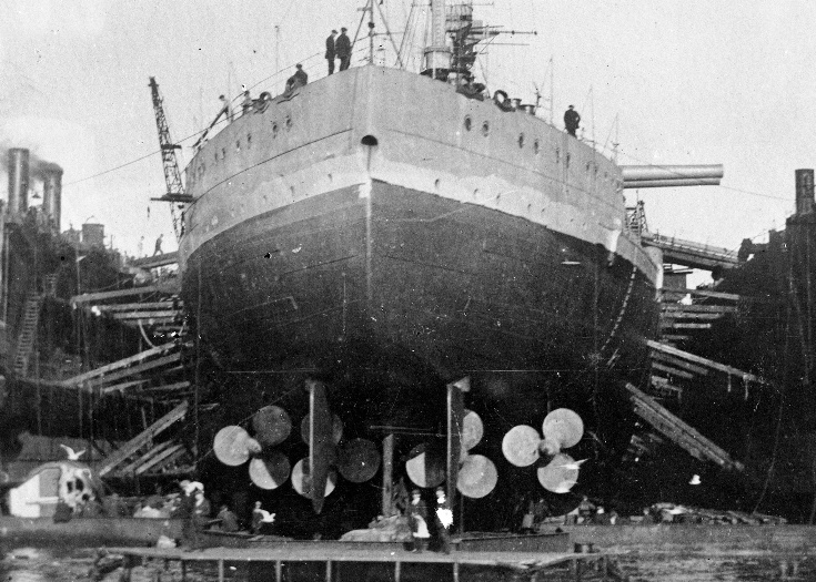

W przypadku jakichś staroci albo krążowników z okragłym dnem to tak, ale nigdy nie widziałem tych belek na zadnej focie wielkiego płaskodennego drednota.
To se popatrz ;)
A jak se nie podeprzesz to się robi tak
Dobra, żarcik taki ;)
Posty: 4939
I tego też podparli, choć dość rzadko
Ale faktycznie Amerykańce jakoś mniej się tym przejmowali. Przynajmniej czasami
Ale innym razem już tak ( chodzi mi o tego z tyłu )
Ten co prawda nieco mniejszy, ale co tam
Posty: 4939
U Niemców też jakoś tak łysawo
Choć nie zawsze ;)
Na ostatniej focie to są siatki maskujące a nie podpory ;)
Zauważ że podparte są jednak tek które maja raczej "okrągłe" dno. No i czy w przypadku KGV to faktycznie po to czy może żeby się nie przemieszczał w czasie osadzania i potem wodowania? Bo nie wiem? No ale tych belek to raczej też nie przytraczano gdziekolwiek tylko na wręgach, więc grubość poszycia akurat ma tu niewielkie znaczenie.
Nawet jakieś 8 metrowe zmarszczki na wodzie, to w ogóle o co chodzi?
Ciekawe jak te zmarszczki mają się do naprężeń w tym wielkim cielsku. Pewnie nity gubi aż miło :-D
A swoją drogą co to za straszydło?

Posty: 4939
No przecież wiem. Nie widziałeś tego uśmieszka?
Jakoś niewiele później zrobili tankowce nawet większe niż to coś i jakoś nie gubiły.
A blachy są odpowiedniej grubości. Same burty tak koło 8 cm dla samej wytrzymałości :)
A tak poza tym to nitów nie gubi, bo to Niemiec. A Niemce już dużo wcześniej przeszli na spawanie, więc co najwyżej rozłazi się w szwach :-D
A to fantazja okrętowa. Jeszcze nie skończona, nadbudówki takie niedorobione ;)
