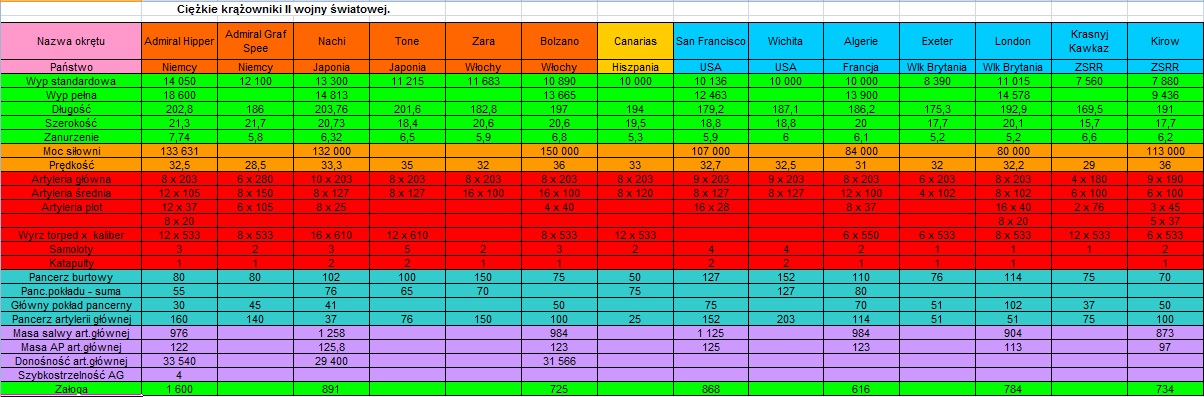

Aby ocenić ten "geniusz" wypada porównać Prinz Eugena z Baltimorami, które pod względem wyporności były mu chyba najbliższe. Ewentualnie z budowanymi nieco wcześniej New Orleansami. :lol:
Inną propozycją porównania to para Hipper - Edinburgh. :D
Ale najlepszym sposobem jest po prostu mała tabelka.
Nie pierwszej świeżości, ale jednak. :diabel:

Paczę na tabelkę i widzę że AH to przeciętniak... ale (jak wiemy) Diablo tkwi w szczegółach..
Lepszy chyba byłby rysunek z układem pancerza i jakiś opis z czym poszczególne okręty niedomagały zalety i wady etc..

W tabelce przydałoby się jeszcze dodać zapas paliwa i zasięg przy danej prędkości.

Ja tam jednak trochę Hippera po bronię ( ale nie odpuszczę sobie przywalenia Amerykanom, żebyście nie pomyśleli, że chory jestem ;) )
Takie tabelki z grubościami pancerzy to mylące są. Grubość to nie wszystko. Jeszcze liczy się rozmieszczenie i powierzchnia.
Amerykany na New Orleansach czy późniejszych, montowali grubszy pancerz burtowy niż Niemce na Hipperach, ale zobaczcie jaki on był wąski.
Taki Brooklyn i jego pochodne, nawiązywały do (nie)chlubnej tradycji XIX wiecznego Brooklyna z bardzo wąskim pasem pancerza burtowego tylko w rejonie linii wodnej tylko w rejonie siłowni.
Magazyny, to klasyczny box ( nie oni jedni to robili ). Większość kadłuba nie osłonięta niczym. Ot taki przerośnięty statek handlowy z nieco lepszym podziałem wewnętrznym.
Hipper miał jednak pancerz wyższy i do tego długi na jakieś 80% długości, rozwiązany bardziej "po pancernikowemu"
Jak Amerykanie zaczęli się do czegoś takiego przymierzać ( ale z nieco grubszym pancerzem i do tego jakąś ochroną przed torpedami ) do dojechali do prawie 20 tys ton.
Z tymi prędkościami u Amerykanów, to ostrożnie. Żaden wojenny amerykański okręt ( z wyjątkiem paru lotniskowców ) nie osiągnął zakładanej projektem prędkości, także te 34 w, to między bajki można włożyć.
Nie to żeby to jakoś bolało, ot tak dla doprecyzowania.
A Hippery miały jeszcze parę zalet ( poza wielgaśną siłownią, co się nie nadawała do niczego 8) ). Centralę artyleryjską z pancernika, ze wszystkimi szykanami. A nawet dwie, jakby jedna siadła. Krążowniki innych państw miały zubożone wersje względem starszych braci. To dawało jakąś przewagę w prowadzeniu ognia, ale kosztowało miejsce.
4 dalocelowniki dla artylerii plot. Duże i ciężkie ( i wątpliwej jakości, ale to bonus niezamierzony ;) ). Inni mieli jeden albo dwa.
To wszystko kosztowało masę. Ona nie wynikała z niczego.
Jedynie pytanie, czy na krążowniku, który raczej nie powinien być zbyt drogi, warto było pakować to wszystko. Cenowo wyszedł coś na poziomie KGV ( tak wiem, te brytolskie były wyjątkowo tanie ), ale czy równie niebezpieczny?
Hippery kosztowały ponad 3/4 ceny za typ Scharnhorst i ponad 50% ceny za typ Bismarck.

A wracając jednak uparcie do Algerie, widzę że nikt nie kuma o co chodzi a chodzi o to na co zwrócił uwagę Maciej. Jego opancerzenie wygląda imponująco, burta 120mm, pokład 80mm... rzecz w tym że skazą na lśniącej zbroi jest znajdująca się pomiędzy krawędzią tego pokładu pancernego i pasa burtowego spora "dziura" załatana przeciętnej grubości płytkami 30mm.
Coby nie być gołosłownym.. Pocisk w nieodpowiednim miejscu i pancerz na poziomie ( albo i słabszy ) od Kentów....

Maciej3 pisze:Taki Brooklyn i jego pochodne, nawiązywały do (nie)chlubnej tradycji XIX wiecznego Brooklyna z bardzo wąskim pasem pancerza burtowego tylko w rejonie linii wodnej tylko w rejonie siłowni.
Hipper miał jednak pancerz wyższy i do tego długi na jakieś 80% długości, rozwiązany bardziej "po pancernikowemu"?
Belt na Hipperze nie taki znów wysoki w porównaniu do Brooklynów. No i Brooklyny nie maiły klasycznego boxa.
Maciej3 pisze:A Hippery miały jeszcze parę zalet (poza wielgaśną siłownią, co się nie nadawała do niczego 8) ). Centralę artyleryjską z pancernika, ze wszystkimi szykanami. A nawet dwie, jakby jedna siadła. Krążowniki innych państw miały zubożone wersje względem starszych braci. To dawało jakąś przewagę w prowadzeniu ognia, ale kosztowało miejsce.
To prawda? Trochę dziwne...
Maciej3 pisze:Coby nie być gołosłownym.. Pocisk w nieodpowiednim miejscu i pancerz na poziomie ( albo i słabszy ) od Kentów....
30 mm to ciągle tyle samo, co na Hipperze :P

Najlepszy francuski ciężki krążownik. Praktycznie rzecz biorąc nie ustępuje w niczym Hipperowi, a jest dużo mniejsza tak pod względem wyporności, jak i gabarytów. Można jej zarzucić brak hangaru, ale wiele krążowników go nie miało, a niektóre operowały większą ilością samolotów.
Oskarm chciał zapasy paliwa i zasięgi, więc spełniam jego prośbę.
Co prawda tylko dla Hippera i Algerie, ale od czegoś trzeba zacząć. :lol:
Algerie - 2935 ts oraz 8700 Mm / 15 węzłach - wyd. BS, ale Wiki podaje 3186 ts max.
Hipper - 4250 ts i 6500 Mm / 17 węzłach - za Wiki.
Posty: 2231
Uzupełnienie do tabelki Peperona, dane za navypedią :)
Nachi - 2470 t, 7500/14,
Tone - 2690 t, 8000/18,
Zara - 2362 t, 5230/16,
Bolzano - 2224 t, 4432/16,
Canarias - 2588 t, 8000/15,
San Francisco - 1241-1861 t, 10000/15,
Wichita - 1323-1984 t, 10000/15,
Exeter - 1900 t, 10000/15,
London - 3210 t, 12500/15,
Krasnyj Kawkaz - 1167 t, 3500/15,
Kirow - 1290 t, 3750/18.
Nie wiem skąd te rozbieżności przy amerykańskich jednostkach, i jaki jest zasięg przy jakiej ilości paliwa, trochę pachnie to jakąś propagandą. Zasięg Kawkaza z wikipedii.
