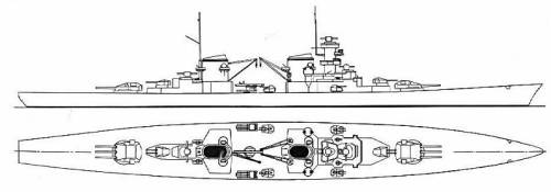

I otrzymujemy coś takiego. To Niemcy zrobili. Cała różnica, że nie ma artylerii uniwersalnej tylko 150-thi i 105 tkiJeśli chodzi o konkrety to widzę powiększenie kieszonek następująco.

Przyznam ze ten na rysunku wygląda całkiem sympatycznie i nowocześnie, chociaż wygląda jakby art. pomocniczej miał ledwo 6 stanowisk (2xII 152 i 4xII 105mm), troszkę jakby mało.

Ten na rysunku wstawionym przez Macieja kojarzy mi się z krążownikami typu O-Q z osłabioną artylerią.Kpt.G pisze:Przyznam ze ten na rysunku wygląda całkiem sympatycznie i nowocześnie...
