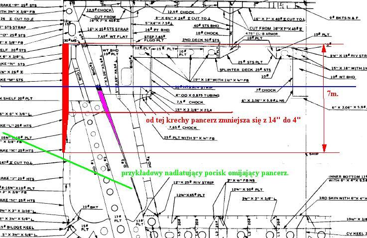

Wracając na chwilę do skali opancerzenia, używając profesjonalnych programów graficznych, jak widać, pozwoliłem sobie nanieść brytyjski pas pancerny na schemat opancerzenia Iowa:
Jak widać, jednoznacznie można stwierdzić że skala opancerzenia jest co najmniej porównywalna. Zwłaszcza że pancerz burtowy King Dżordża jest w całości z płyt utwardzanych powierzchniowo, natomiast na Iofce to co jest na różowo to pancerz typu B, czyli nie utwardzany powierzchniowo :-D
Natomiast wracając na chwilę do tej hipotezy że ów sławny 380mm pocisk się obrócił, chyba chodziło o to że leżał on sobie nosem do kierunku z którego nadleciał. Tylko pytanie czy nie mogło to się stać w efekcie rykoszetowania od grodzi?
