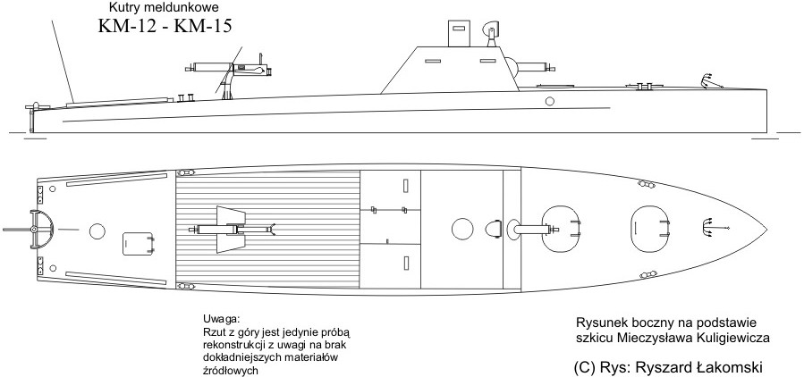

Re: Flotylla Rzeczna 1939
Mam takie zdjęcie KM-12 u boku Dicmana i wydaje mi się, że jest załamanie linii kadłuba ( chodzi mi o uskok jak w niszczycielach ) , natomiast na rysunku u Pana Pertki i u Pana Ryszarda mamy prostą linie nadburcia . Co o tym sądzicie ?

- AvM
- Posty: 7318
Pertek nie rysowal, jak juz to sa rysunki Kuligiewicza !p11c pisze:Mam takie zdjęcie KM-12 u boku Dicmana i wydaje mi się, że jest załamanie linii kadłuba ( chodzi mi o uskok jak w niszczycielach ) , natomiast na rysunku u Pana Pertki i u Pana Ryszarda mamy prostą linie nadburcia . Co o tym sądzicie ?

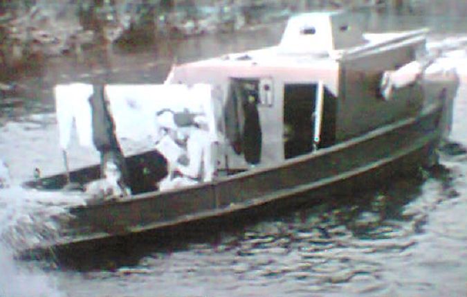

p11c
- Posty: 1407
Pisałem tak dla uproszczenia aby podkreślić źródło o które mi chodzi . Zresztą napisałem tam , że to są rysunki u Pana Pertki ( czyli w książce ) a nie , że są to jego rysunki.
Zastanawiam się jeszcze nad tym CKM-em na środku nadbudówki . Jeśli by był on tak umieszczony to raczej nie byłoby tam miejsca po bokach na drugiego marynarza . Kadłub ma tylko 1,6 m po zewnętrznej stronie czyli w środku jakieś 1,3 m . Czy nie sensowne byłoby przesunięcie CKM-u na bok aby obok mógł się znaleźć dowódca-sternik ? albo podający taśmę obserwator ?
Druga sprawa jak wyglądało sterowanie reflektorem ? Od środka czy też trzeba było wyjść na nadbudówkę ?
I do czego służył ten kominek nad nadbudówką ? wentylacyjny ? obserwacyjny ?

p11c
- Posty: 1407

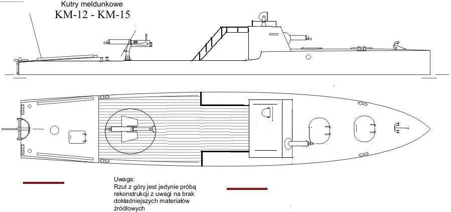

Pozwoliłem sobie przedstawić swoją wersję widoku z góry. Mam nadzieję , że Pan Ryszard się nie obrazi iż za podstawę wziąłem jego rysunek .
Podstawowe zmiany:
1. Uskok w linii pokładu
2. Tył nadbudówki odsłonięty zakończony relingami do mocowania brezentu
3. CKM przeniesiony na prawą stronę
4. nadbudówka zwężona
Ciekawe jakie jest wasze zdanie na ten temat ?
Podstawowe zmiany:

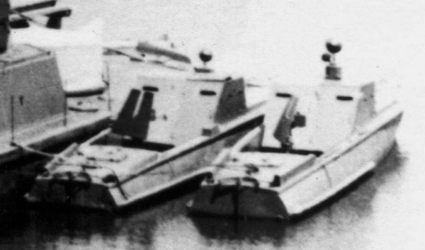

p11c
- Posty: 1407
Gdzie wg. was jest przód widocznych kutrów meldunkowych ?
- Mitoko
- Posty: 2718
Wieżyczka na fotce ewidentnie jest stała. Ale faktycznie coś mi się kolebie, że gdzieś było chyba, że wpierw wieżyczka była ruchoma, a potem km-y poszły do kazamatp11c pisze:Tylko że to chyba za długie na to działko bo ono było krótsze od Km-ów I w dodatku nigdzie nie znalazłem aby jakiś kuter miał działka w bokach nadbudówki . Ale może mi się tylko wydaje że to jest długie ?
No i u Pertka KU-7 ma uzbrojenie w wieży . A może jednak zostały w kazamatach a podczas przebudowy dodano wieże ale jedynie obserwacyjną ?
p11c
- Posty: 1407
A to co za jednostki ?
- JB
- Posty: 3089
- Lokalizacja: Warszawa
Po lewej kutry meldunkowe przed przebudową.
