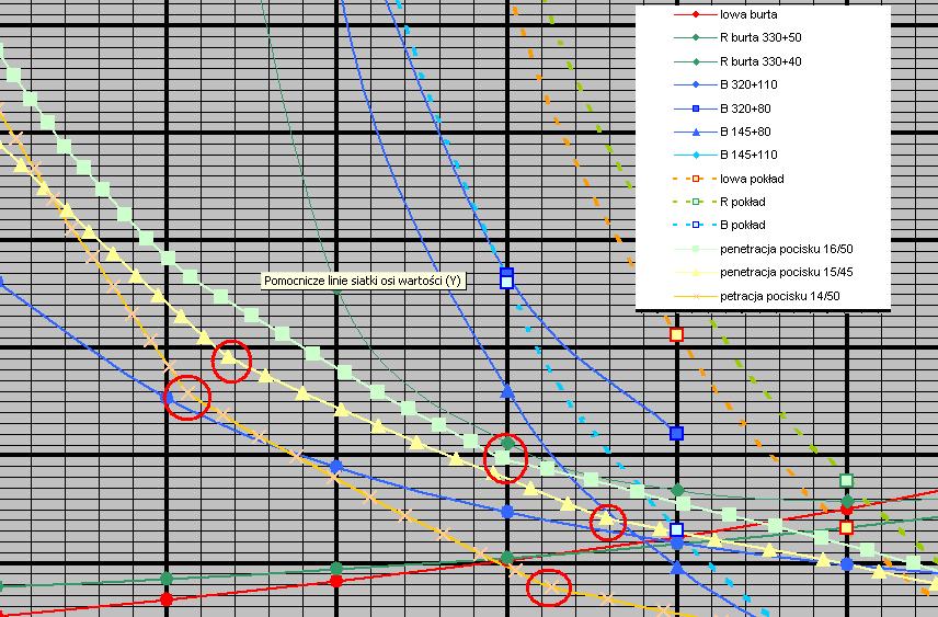

Oooo… a już mi się wydawało że te tabelki przepadły gdzieś w bezkresnych otchłaniach Internetu…
A ja swego czasu dostałem komentarze pewnego ruska który zjechał te Okunowskie limity balistyczne że aż miło :D Od siebie mogę dorzucić sposoby okunowskiej aproksymacji wykresów dla tych wyliczeń, na przykład:
Od razu wychodzi na ilu faktycznie danych Okun to obliczał.
Ja tam wolę moje wyliczenia energii kinetycznej i wzór Tellera. Stara dobra szkolna fizyka nie kłamie, a resztę dopasuję sobie po mojemu ;)

te przykłady pokazują tylko, że te wyniki zgadzają sie z OKunowym wzorami. Tylko tyle i aż tyle.
Ale to, że Okun wyciąga bardzo daleko idące wnioski z bardzo małej ilości danych, to akurat nie jest dla mnie specjalną nowościa. Co jakiś czas to powtarzam.
Nie mam przed sobą wzoru Tellera, ale i ile pamiętam nie uwzględnia on za bardzo budowy pocisku. A ta ma nieraz decydujące znaczenie dla przebicia.
Jesli by brać to dosłownie to ( podobnie jak w US Empirical ) wyjdzie, że np. większość pocisków burzących będzie miała większe zdolności penetracyjne niż przeciwpancerne...

jogi balboa pisze:Oooo… a już mi się wydawało że te tabelki przepadły gdzieś w bezkresnych otchłaniach Internetu…
Chodzi o te załamania oznaczone kółeczkami?
To pewnie z uwagi na ten cały scaling effect. W przypadku płyt niejednorodnych to wszystko tak gładko nie wygląda...
