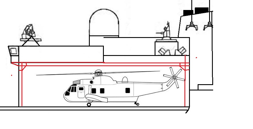

jogi balboa pisze:...Poza tym, wydaje mi się że podłoga wieży kierowania lotami jest za nisko. Sea King jakby nie do końca się mieści pod stropem hangaru. Pamiętaj że muszą być tam dźwigary, jakieś tunele z przewodami dla osprzętu wieży, klimą itd.

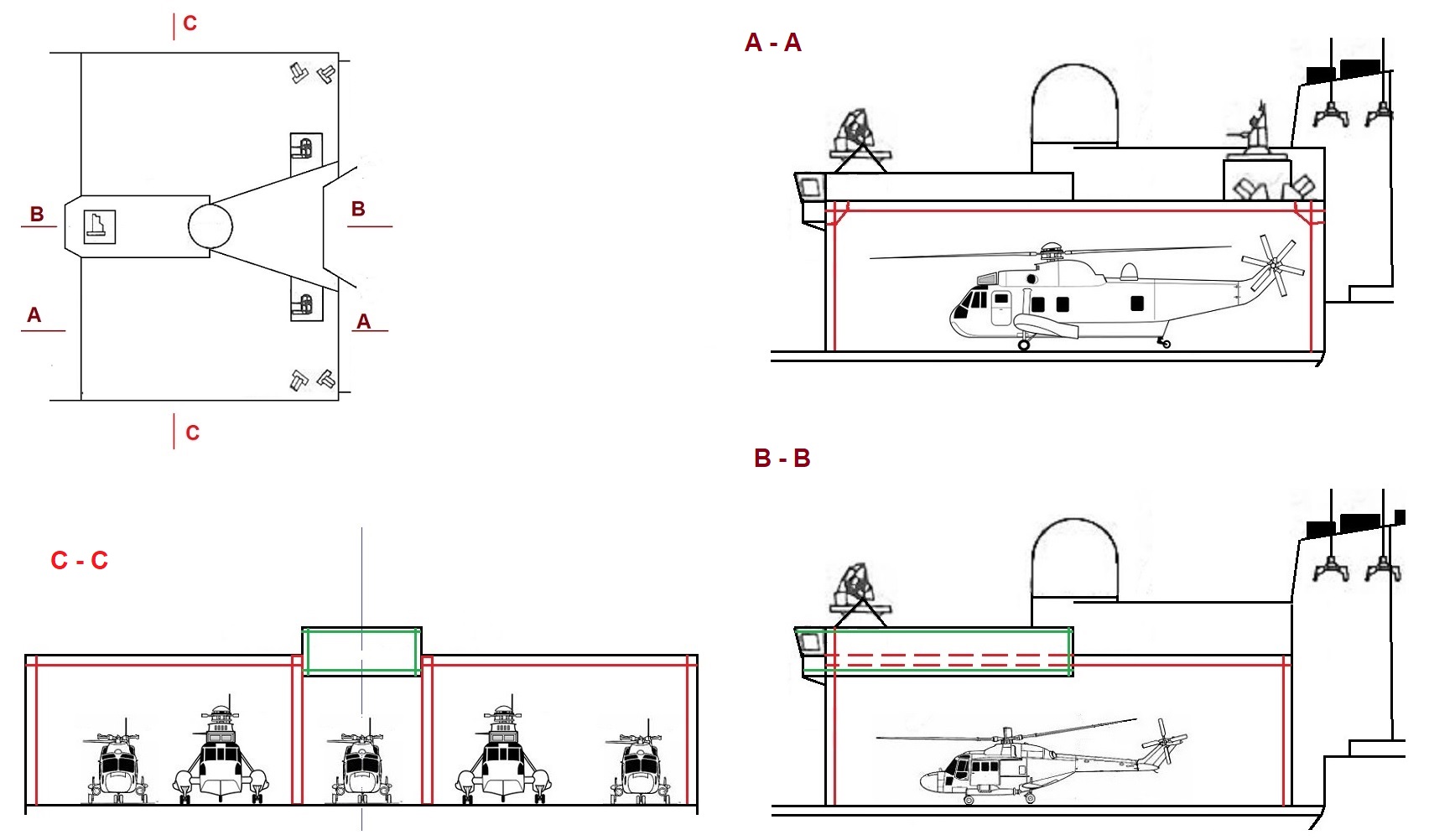

Stanowisko kierowania lotów ma wysokość ok. 2,45 m i długość 13,6 m. Minimalna odległość pomiędzy jego dolną krawędzią, a górną częścią wirnika Sea Kinga wynosi około 1 metra. Zresztą jak widać na aranżacjach hangaru, w pobliżu płaszczyzny symetrii miały być ustawiane Lynxy, które były dużo niższe od Kingów. Poza stanowiskiem kierowania lotów hangar ma pełną wysokość, więc przestrzeń dla Kingów jest znacznie większa.
Poniżej dwa rysunki z zaznaczonym stanowiskiem kierowania lotów i wspomniane śmigłowce. Są one w oryginalnej skali, w której był opracowywany planik okrętu.
Pozwoliłem sobie dorysować prawdopodobną (mniej więcej) konstrukcję nośną hangaru żeby wskazać o co mi chodzi. Trochę to może przerysowane, dla lepszej czytelności - mam nadzieję :wink:
Przy okazji wygląda że tak umieszczona wieża trochę komplikuje konstrukcję stropu :wink: Dlatego ja umieściłbym ją wyżej, żeby nie psuć aranżacji hangaru a najlepiej gdzieś w narożniku (w sensie przy burcie), gdzie naprężenia będą najmniejsze (oszczędność masy).

No to trochę zmasakrowałeś moją koncepcję. Odnoszę wrażenie, że skupiłeś się na rysunkach i nie doczytałeś tego, co pisałem:"...jak widać na aranżacjach hangaru, w pobliżu płaszczyzny symetrii miały być ustawiane Lynxy, które były dużo niższe od Kingów. Poza stanowiskiem kierowania lotów hangar ma pełną wysokość, więc przestrzeń dla Kingów jest znacznie większa..."
W celu rozwiania wątpliwości wstawiam rysunek przedstawiający, jak widzę strukturę nośną hangaru.
Kolorem czerwonym zaznaczyłem elementy nośne hangaru, a zielonym elementy stanowiska kierowania lotów i pomieszczeń za nim.
Po przeliczeniu Twoich zaznaczeń wychodzi mi, że nie przerysowałeś, bo elementy nośne byłyby rzędu 500 mm. A profil ma w tym momencie raczej drugorzędne znaczenie. Słupy stawiałbym z profilu H, stropy T, a legary stanowiska kierowania lotów C.
Peperon pisze:Odnoszę wrażenie, że skupiłeś się na rysunkach i nie doczytałeś tego, co pisałe
Zasadniczo tak właśnie było bo dopiero po narysowaniu przeczytałem to ze zrozumieniem. Ale i tak nie zmienia to większości zarzutów :wink: . Nadal masz w środku obniżenie stropu, które uniemożliwia parkowanie lub przetaczanie tam większych maszyn. Może i to nie ich miejsce, ale po co sobie utrudniać niepotrzebnie życie. A jak do służby wejdą inne śmigłowce o maksymalnych gabarytach, albo gdy okręt dostanie zadanie w którym będzie potrzebował więcej tych dużych? Umieszczenie wieży w ten sposób, niepotrzebnie komplikuje konstrukcję stropu, zwiększając jednocześnie jego masę. Drzwi od hangaru mogłyby być dużo większe, ale nie mogą. Nie twierdzę że nie da się przez nie wyciągnąć śmigłowca, ale znowu po co sobie komplikować życie?
No i koniec końców, zupełnie nie widzę powodu dla którego wpuściłeś tą wieżę w strop :wink:

jogi balboa pisze:... (1) Nadal masz w środku obniżenie stropu, które uniemożliwia parkowanie lub przetaczanie tam większych maszyn. Może i to nie ich miejsce, ale po co sobie utrudniać niepotrzebnie życie. (2) A jak do służby wejdą inne śmigłowce o maksymalnych gabarytach, albo gdy okręt dostanie zadanie w którym będzie potrzebował więcej tych dużych? (3) Umieszczenie wieży w ten sposób, niepotrzebnie komplikuje konstrukcję stropu, zwiększając jednocześnie jego masę. (4) Drzwi od hangaru mogłyby być dużo większe, ale nie mogą. Nie twierdzę że nie da się przez nie wyciągnąć śmigłowca, ale znowu po co sobie komplikować życie?
(5) No i koniec końców, zupełnie nie widzę powodu dla którego wpuściłeś tą wieżę w strop :wink:
Pozwoliłem sobie wypunktować podniesione przez Ciebie kwestie, w celu ułatwienia odpowiedzi na nie. I tak:
1. Owszem mamy obniżenie stropu w płaszczyźnie symetrii, ale jest takiej wielkości, że Sea King mieści się pod nim bez większych problemów. Nawet, jeśli belki stropowe hangaru byłyby ulokowane tak, jak je wrysowałeś. Stanowisko kontroli lotów niczego nie blokuje.
2. Przymierzałem do hangaru śmigłowiec typu Merlin i wniosek jest jeden. Przy wprowadzeniu Merlina na pokład, potrzebne jest podniesienie całego stropu hangaru co najmniej o metr, a najlepiej 1,5 do dwóch. I lokalizacja stanowiska kontroli lotów nie ma tu nic do rzeczy.
3. Może komplikuje konstrukcję i podnosi masę, ale obniża sylwetkę o półtora metra. Jednak zysk masowy z umieszczenia stanowiska kontroli lotów na dachu hangaru nie jest aż tak wielki, jak się początkowo może wydawać. Przecież ściany i strop tego stanowiska musi i tak posiadać konstrukcję nośną, a oszczędność masy będziesz miał tylko na pokładzie.
4. Jak szerokie wrota hangaru chciałbyś mieć ? Na całą szerokość hangaru ? Na przekroju C-C są zaznaczone słupy nośne hangaru, a odległość między nimi to około 12,8 metra. Wynika z tego, że spokojnie można zamontować wrota o szerokości 11 - 11,5 metra. Gdyby się uprzeć to i 12-metrowe by się zmieściły, ale nie chcę za bardzo przeginać i zostawię 11,5 metrowe. Przez takie "drzwi" można wyciągnąć dwa śmigłowce równocześnie tylko po co ?
5. Przyjmij wersję roboczą, że ze względów estetycznych ;)

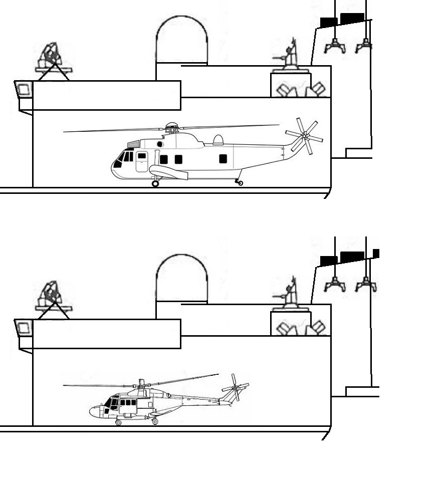

Peperon pisze:Sea King mieści się pod nim bez większych problemów
Moje praktyczne doświadczenie z hangarowania w połączeniu z załączonymi przez ciebie obrazkami, mówi mi że Sea King może być zatankowany lub nie, obciążony ładunkiem lub nie, w związku z czym może siedzieć na amorach wyżej lub niżej, może się bujnąć, wirnik ogonowy może być obrócony różnie. Gdy jeździsz na styk, to obcierka jest kwestią czasu.
Nie mówiąc już o tym że projekt projektem, a w praktyce niejednokrotnie zachodzi potrzeba parkowania w sposób zupełnie inny niż przewidziany, albo upchnięcie większej liczby innego sprzętu niż przewidziany.
Peperon pisze:Przymierzałem do hangaru śmigłowiec typu Merlin
Owszem, nie mogli w momencie projektowania wiedzieć jakie SP powstaną, ale strop o różnej wysokości na pewno nie jest praktyczny.
Peperon pisze:3. Może komplikuje konstrukcję i podnosi masę, ale obniża sylwetkę o półtora metra. Jednak zysk masowy z umieszczenia stanowiska kontroli lotów na dachu hangaru nie jest aż tak wielki, jak się początkowo może wydawać. Przecież ściany i strop tego stanowiska musi i tak posiadać konstrukcję nośną, a oszczędność masy będziesz miał tylko na pokładzie.
Ważą węzłówki łączące belki stropowe "pocięte" przez wieżę, same belki też muszą być cięższe żeby unieść jej masę. Patrz rozkład sił i momentów zginanej belki.
Peperon pisze:Jak szerokie wrota hangaru chciałbyś mieć ? Na całą szerokość hangaru ? Na przekroju C-C są zaznaczone słupy nośne hangaru, a odległość między nimi to około 12,8 metra. Wynika z tego, że spokojnie można zamontować wrota o szerokości 11 - 11,5 metra. Gdyby się uprzeć to i 12-metrowe by się zmieściły, ale nie chcę za bardzo przeginać i zostawię 11,5 metrowe. Przez takie "drzwi" można wyciągnąć dwa śmigłowce równocześnie tylko po co ?
Moje doświadczenie praktyczne mówi mi że im szersze drzwi, tym mniej przestawiania. Nie zawsze leci pierwsza maszyna z brzegu. Kwestia lenistwa i organizacji pracy. Jak mówiłem, po co sobie komplikować życie? :wink:
Peperon pisze:5. Przyjmij wersję roboczą, że ze względów estetycznych
Tak myślałem :)
To kwestia gustu. Dla mnie estetyka wynika z ergonomi :wink:
Każdy punkt osobno można łatwo uznać za nieistotny z punktu widzenia ergonomii. Ale wszystkie razem już nie koniecznie.
Posty: 4839
jogi balboa pisze:/.../
Tzn powinien być na środku wyższy, jak w zwykłym hagarze najczęściej.

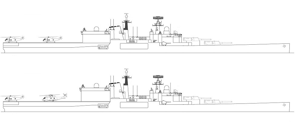

Powyżej dwie sylwetki przerobione wg. życzeń Jogiego i Smoka.
Górna pokazuje hangar ze stanowiskiem kierowania lotów na poziomie dachu. Natomiast dolna przedstawia okręt zmieniony tak, żeby pomieścić Merlina.
Do czego by się tu dziś przyczepić... a już wiem. Tam na dachu wieży lotniczej, jest jakieś ustrojstwo w polu widzenia rufowej stacji radiolokacyjnej :-D
Posty: 6843
jogi balboa pisze:...Tam na dachu wieży lotniczej, jest jakieś ustrojstwo w polu widzenia rufowej stacji radiolokacyjnej :-D
To ustrojstwo, to radar naprowadzania rakiet Sea Wolf. :lol:
Za to jest gładki sufit hangaru, coby nie trzeba było obniżać ciśnienia w kołach Sea Kinga w celu przetoczenia w poprzek hangaru. :czarodziej:

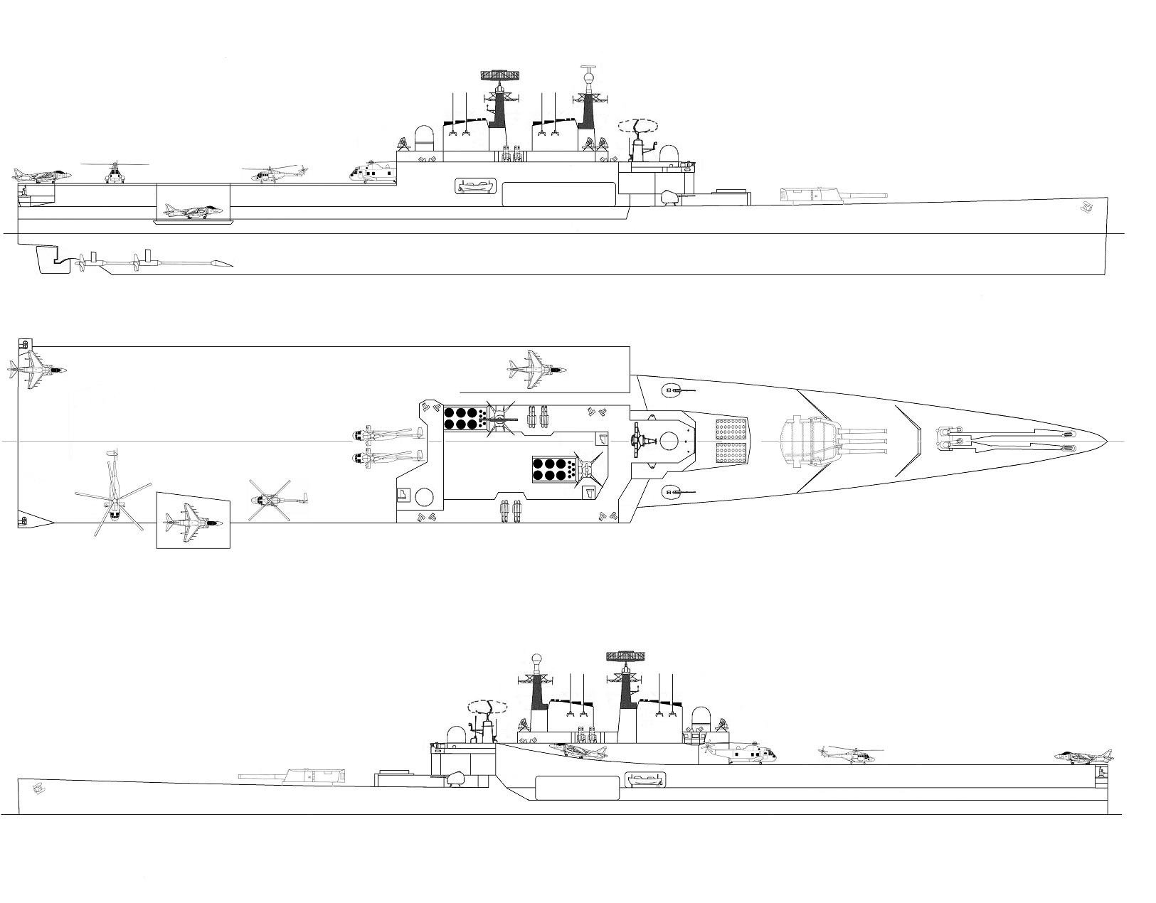

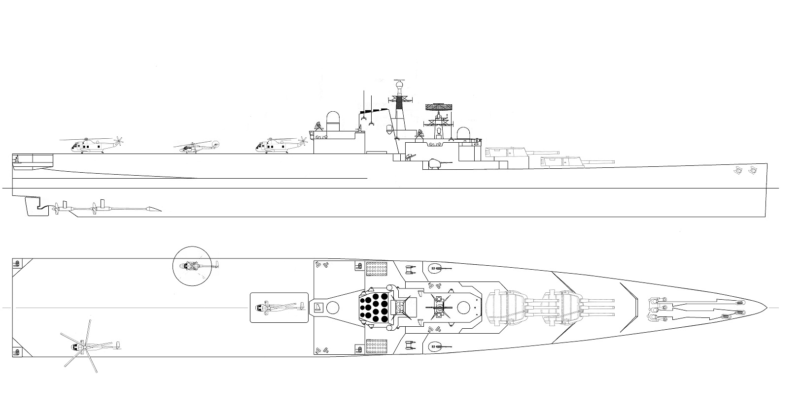

Na zakończenie współczesnych fantazji na temat krążownika typu G-3 dwa planiki.
Pierwszy to wersja rozwojowa prezentowanego już krążownika uderzeniowego. Główną różnicą jest hangar przeniesiony pod pokład lotniczy oraz redukcja uzbrojenia ofensywnego - brak Harpoonów i Tomahawków. Z drugiej strony wzrosła liczba zabieranych śmigłowców łącznie do 34 maszyn - 15 Sea Kingów i 19 Sea Lynxów. Z uzbrojenia obronnego pozostały oba typy rakiet plot, czyli Sea Darty i Sea Wolfy. W ramach uzupełnienia muszę powiedzieć jeszcze o dwóch małych hangarach w nadbudówce rufowej dla dyżurnych Lynxów pod wyrzutniami celów pozornych. Warto również zauważyć brak miejsc dla barek desantowych.

Ostatni planik to już kwalifikuje się do klasy odlotowej lub odjechanej, cokolwiek to znaczy :D
Rzuca sie w oczy brak wieży B z armatami 406 mm. W jej miejscu są zainstalowane wyrzutnie Sea Wolfów, co zwolniło miejsce na śródokręciu. Pozwoliło to zmieścić barki desantowe oraz stelaże dla 16 Harpoonów. Grupa lotnicza wzrosła do 9 Harrierów, 8 Sea Kingów i 8 Sea Lynxów. Jednak nie wszystko złoto co się świeci, ponieważ brak wyrzutni rakiet Sea Dart, a liczba zestawów Goalkeeper spadła do dwóch i to jeszcze w niezbyt szczęśliwym miejscu. Jest jednak możliwość dostawienia kolejnych dwóch na nadbudówkach, ale dopiero po przestawieniu wyrzutni celów pozornych.
Rozumiem, że ostatni z planików może ostro zaszkodzić zdrowiu niektórych kolegów. Proszę jednak go traktować z przymrużeniem oka, jako typowy odjazd ukazujący co można powydziwiać nad pięknym okrętem.
Wersja projektu z roku 1921 zostanie wkrótce wrzucona w tym wątku. Muszę tylko dopracować parę detali.
Tradycyjnie życzę miłego oglądania :diabel:
