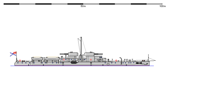

Uroczy:) Tak wysoce podniesiona wieża środkowa sugeruje że ma strzelać w nieograniczonym zakresie kątów. Przy braku nadbudówek, pozostałe wieżę też mają bardzo duże kąty ostrzału. Ze stanowiskiem dowodzenia faktycznie jest pewien problem, ale można by je przykleić do barbety wieży na śródokręciu, co je zabezpieczy przed podmuchem. Pozostaje kwestia masztów (gdzie indziej rozpiąć anteny, rozmieścić stanowiska obserwacyjne?) i kominów. Kiedyś próbowałem wymyślić coś w takim kształcie (pancernik z nieograniczonymi kątami ostrzału), ale poległem :(
Tylko taką wersję mini wystrugałem:
MON Herakles 1906.PNG (11.38 KiB) Przejrzano 11714 razy
Posty: 4987
Oj tam oj tam.
Stanowisko obserwacyjne masz na szczycie środkowej wieży. Ot taka budka.
Zresztą to stanowisko dowodzenia można od razu obserwować, kto zabroni?
Maszty niepotrzebne, bo przecież będzie operował z innymi w zespole także łączność dalekiego zasięgu "z głowy", a bliskiego zasięgu takich wielkich anten nie potrzebuje.
A kominy - przeca do diesel.
Wszystko się zgadza :)
Nawet 6 śrub.
Chciałbym to zobaczyć w służbie :)
Sądzę, że nie ja jeden. I opinie tych co na tym by pływali. Szczególnie dowódców gnieżdżących się w barbecie podwyższonej wieży będącej jednocześnie zapasowym stanowiskiem dowodzenia, czy nawet dziobowym i rufowym standardowym stanowisku. oh nie mógłbym się doczekać.
