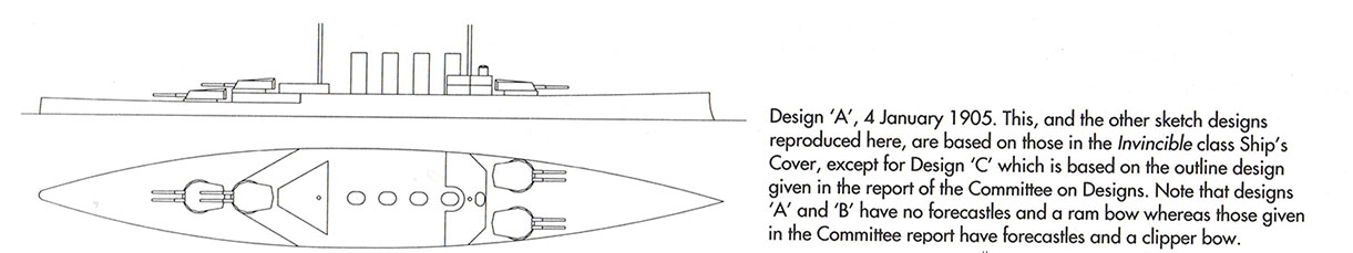

Zauważ, że Roberts ( z którego książki "Battlecruisers" ten rysunek pochodzi ) pokazuje nawet bardziej fantazyjne wersje "do rozważenia"Wracajac do wiez dzialowych. Prosze o wyjasnienie. Skoro najwazniejszym kryterium przy rozplanowaniu wiez byly sprawy masowe i obciazen kadluba, co dla technicznych fachowcow powinno byc sprawa latwo zrozumiala i oczywista , dlaczego Comittee of Designs dopuscil taki projekt do rozpatrywania.

Przy Dreadnoughcie, opracowywanym w mniej więcej tym samym czasie, więc nie trzeba było powtarzać tego samego dwa razy w dwóch projektach, to nawet rozważano 6 wież w dwóch grupach - po trzy schodkowo na dziobie i rufie. )
Rozważa się wiele rzeczy, ważne co przechodzi o rozwiązań szczegółowych. Te "dziwadła" szybko odpadły, podobnie jak u Niemców Moltke czy Seydlitz wersje z wieżami jak an Orionach czy Kunigu.
I o to chodzi. Dałoby się przenieść, ale trzeba by wydłużyć, albo poszerzyć ( i wzmocnić ) kadłub, co kosztuje tych ileś tam ton. W efekcie okręt wychodzi większy ( i droższy ). A jak większy ( i droższy ) to może zostawić wieże gdzie jest ( na śródokręciu ) i na tych iluś tam tonach i długości dołożyć rządek kotłów i zyskać z jednego węzła, albo parę milimetrów pancerza, albo parę dział artylerii pomocniczej, albo cokolwiek innego.Nie dało się przenieść na rufę, bo by się siłownia nie zmieściła. Przy zachowaniu długości kadłuba.
