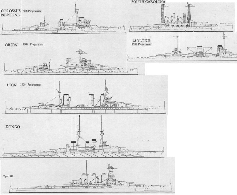

Czemu Brytyjczykom, tak długo zeszło na dojściu do jedynie słusznej koncepcji rozmieszczenia rufowych wież na ich krążownikach liniowych.
Tu taka poglądowa zlepka z Conwaya:
Ustawianie w superpozycji na pancernikach dawno zaczęli np. Amerykanie, jak i inne narody.
Bryrtyjczycy dopiero w Programie z 1908 zastosowali na Neptune. Ale Lion z Programu 1909 ciagle tkwił w średniowieczu.
Najprostszą odpowiedzią byłaby szczupłość miejsca na komory amunicyjne+wały napędowe w smukłym krążowniczym kadłubie (L/B rules!). Na podobnych rozmiarowo Kongo i Tigerze jest już prawie OK. ale też pod warunkiem, że wały mijają jedynie magazyny ostatniej wieży (zewnętrzne z boku, wewnętrzne od dołu). Ale czemu Niemcom się to udało już na Moltke? (wały przechodziły przez magazyny?). Zacząłem szukać po jakiś planach, ksiażkach, ale to długi i żmudny proces, a może jest na to jakaś prosta odpowiedź?

Ale to samo pytanie dotyczy Kongosów i Tigera - czemu wieża X stała pomiędzy maszynownią i kotłownią, a nie klasycznie, jak na pancernikach. Roberts coś mętnie tłumaczy przy Tigerze wprowazeniem rufowego przedziału podwodnych wyrzutni torpedowych, ale jak dla mnie to mnie większego sensu (bo on był za ostatnią wieżą).
Dla Liona - że powielił schemat rozmieszczeniem artylerii z Oriona z wyjątkiem przesunięcia jednej więży z rufy na śródokręcie - ale nie wiadomo dlaczego :roll:

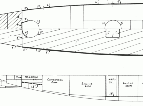

Z uporem maniaka szukam technicznych ograniczeń. Po zagłebieniu się w literaturę przedmiotu mam jeszcze jedną, tym razem całkiem zgrabną koncepcję, moim zdaniem.
Na krążownikach liniowych siłownie były znacznie dłuższe niż na pancernikach i było bardzo mało miejsca na magazyny amunicyjne. Przy ustawieniu wież w superpozycji na rufie, najniżej położone magazyny pocisków musiały być wąskie i długie (wystawały poza obrysy barbet) - ze względu na wąski w tym miejscu kadłub, wały napędowe itd. Zajmowały więc sporo długości tak potrzebnej na potężne siłownie. Jednak przy ustawieniu na śródokręciu (jak Lion/Tiger) magazyny pocisków sytuowano w poprzek kadłuba i wtedy zajmowały bardzo mało długości.
Tak jak tutaj na Tigerze:
