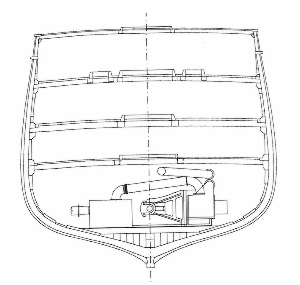

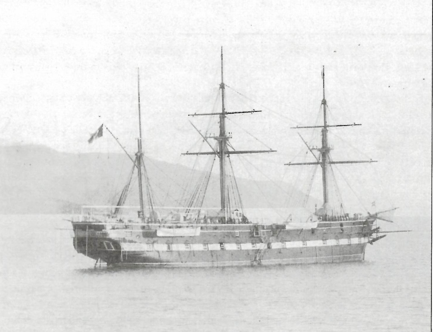

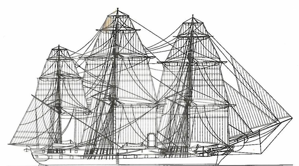

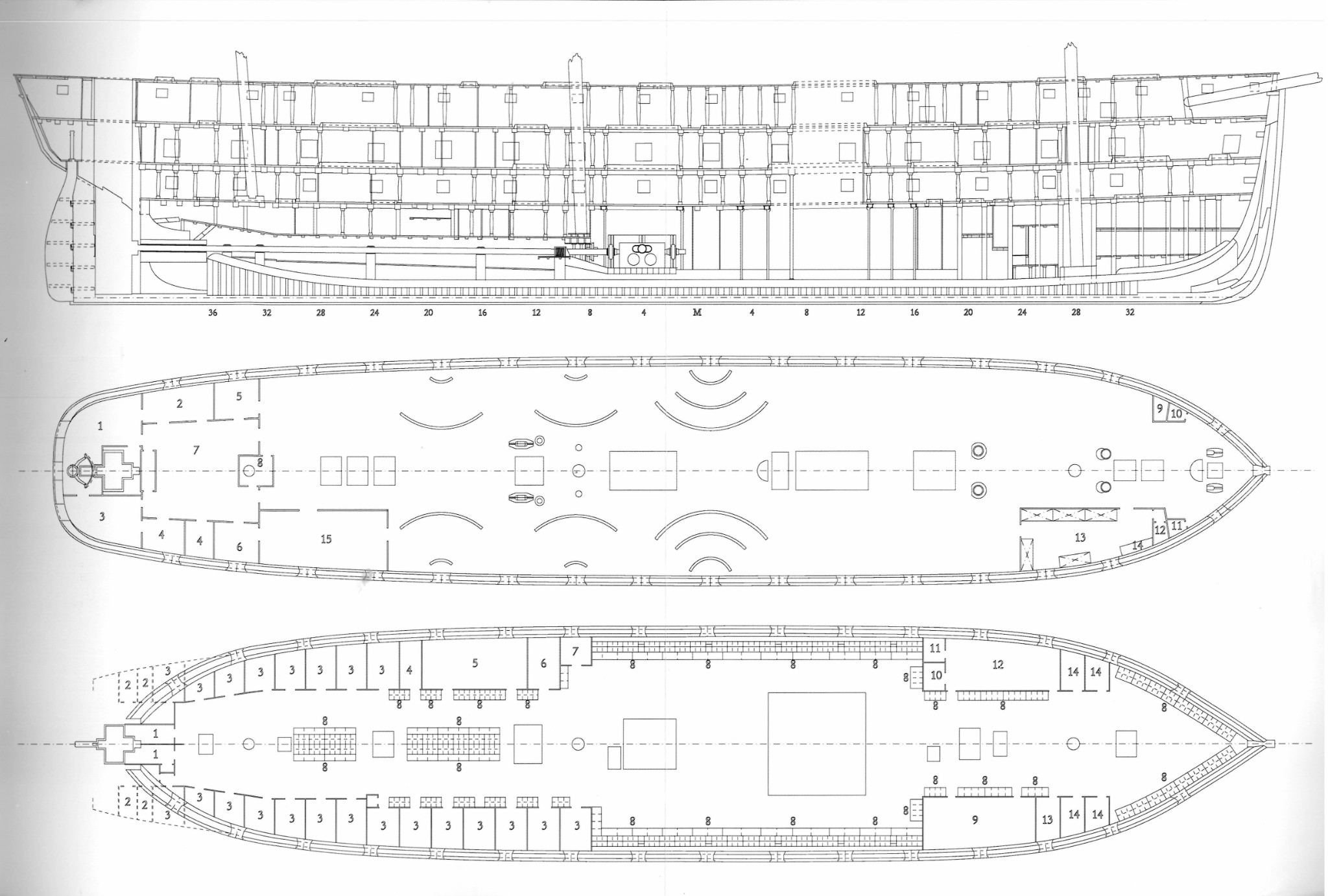

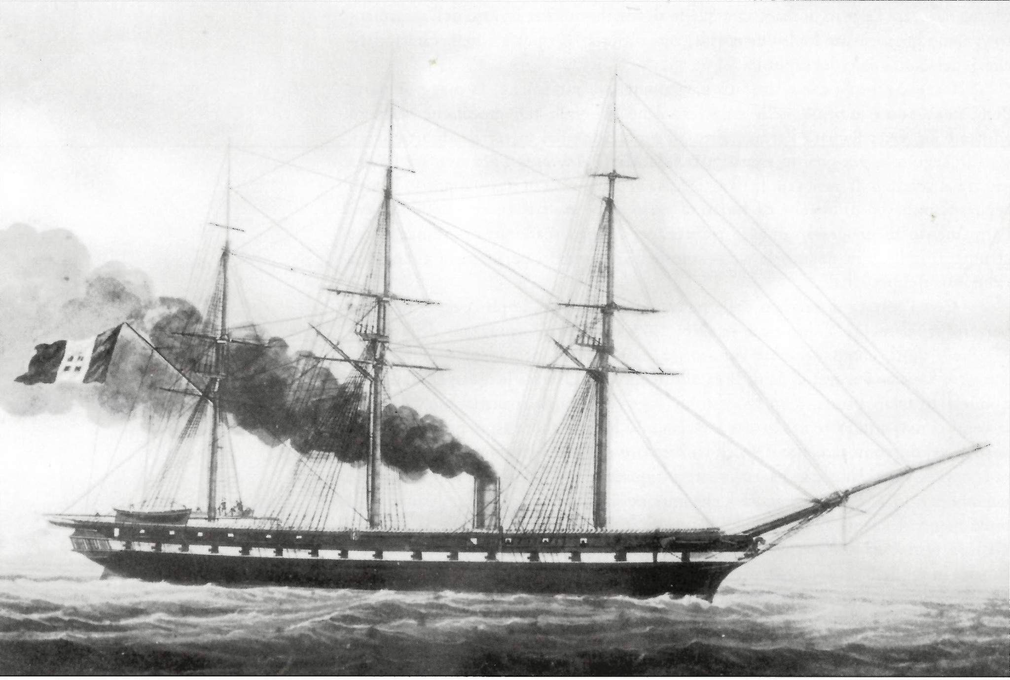

Parowce floty Sardynii
fregata parowa (Pirofregata ) typu MARIA ADELAIDE
71.90 x 15.00 x 6.10 normala 6.50 maksymalna (Duca di Genova szerokosc 15.04 m)
stocznia La Foce, Genova
Maria Adelaide (wodowana 11.07.1859) 1900 rezebrana
Duca di Genova (wodowana 03.11.1860) 1875 rezebrana
2 maszyny Penn & Sons, Greenwich 600nhp okrety srubowy
Maria 2255 ihp = 12.0 kts
Duca di Genova 2134 ihp = 12.0 kts
17.03.1861 w sluzbie marynarki wloskiej
PS jak ktos wiecej danych szuka, polecam wspomniany artykul Dr. Aldo Antonicell

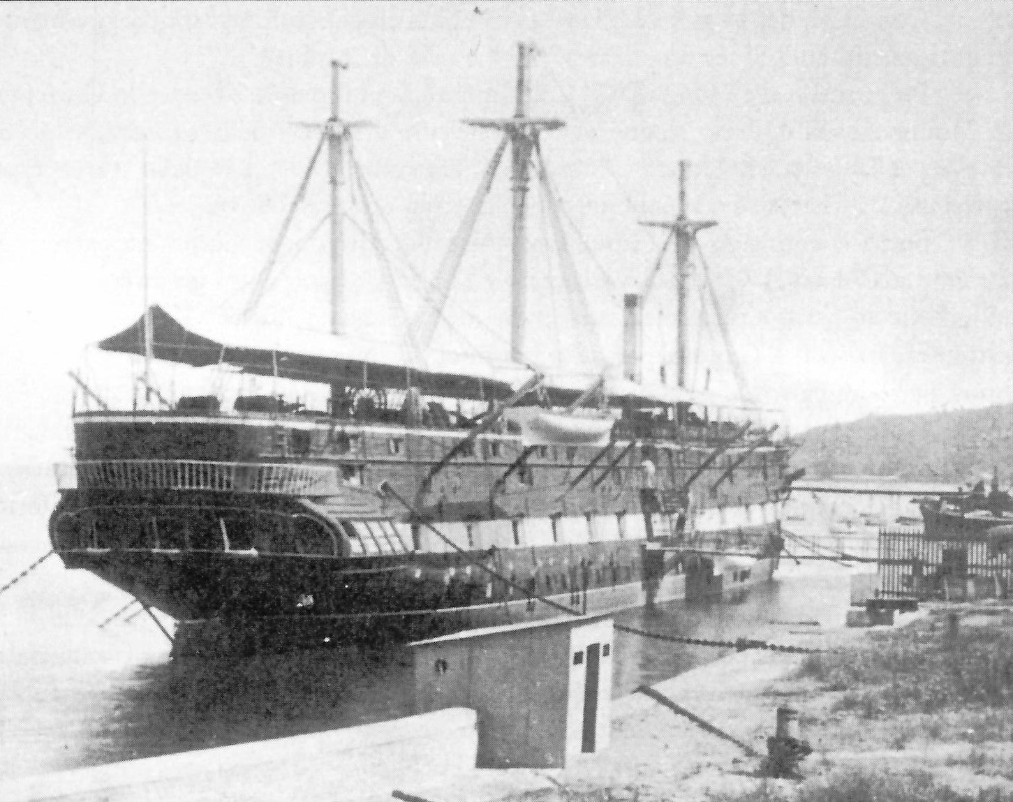

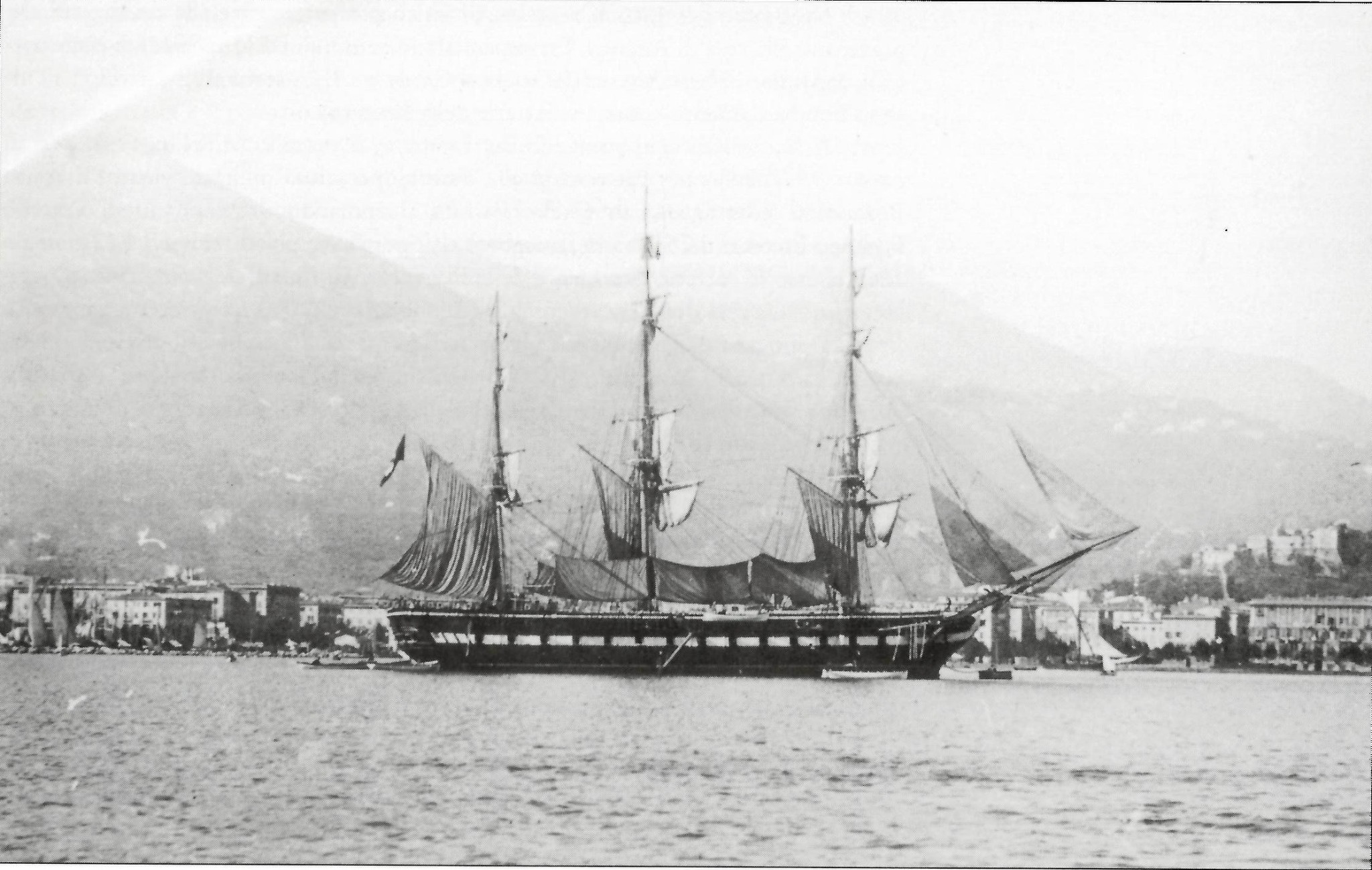

fregata parowa (Pirofregata ) VITTORIO EMANUELE
66.00 pp. 61.90 x 15.30 x 6.20 m
Vittorio Emanuele (wodowana 01.07.1855) 1902 rezebrana
2 maszyny Penn & Sons, Greenwich 500nhp okrety srubowy
1488 ihp = 9.0 kts
