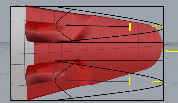

Re: Flotylla Rzeczna 1939
Nie wydaje mnie się by tak mogła wyglądać podwodna cześć rufy - raczej zapadałaby się podczas biebu.
Zwłaszcza szybkiego.
Jacek. Ja już długo śledzę twoje dokonania i podziwiam determinację. Jednak zgadzam się z Maciejem i też widziałbym tę rufę całkiem inaczej. Proponuję abyś zaczął od rzutu z góry na wysokości linii wodnej.
To dużo wyjaśni.
To dużo wyjaśni.
Ja to wstępnie widzę tak, ale oczywiście są tu inżynierowie którzy ci to ładniej rozrysują.
Tak. Oglądałem wczoraj długo ten szkic i doszedłem do wniosku, że mój rysunek też nie jest poprawny.
Zaczynając jednak od rzutu z góry to wykluczam zwężenie tyłu rufy takie jak na twoim rysunku.
To był całkowity prostokąt. I raczej nie miało to nic wspólnego z Żelaźniakowem .

Natomiast w kwestii podwodnej części rufy cku Nieuchwytny;
Moim zdaniem, błędne jest pokazane modelowanie w kilku elementach:
1. Prostokątne zakończenie przed sterem, co powodowałoby, że ster pracowałby w "cieniu" zawirowań powstających bezpośrednio przed nim
2. Podcięcia przed "tunelami" srub - powodowałyby ten sam efekt lub wręcz coś na kształt kawitacji
3. Całość robi bardzo niehydrodynamiczne wrażenie. W tym okresie w warsztatach portowych projektowali już bardzo świadomie
Tam chyba jest rysunek z epoki, ten niekolorowy.
