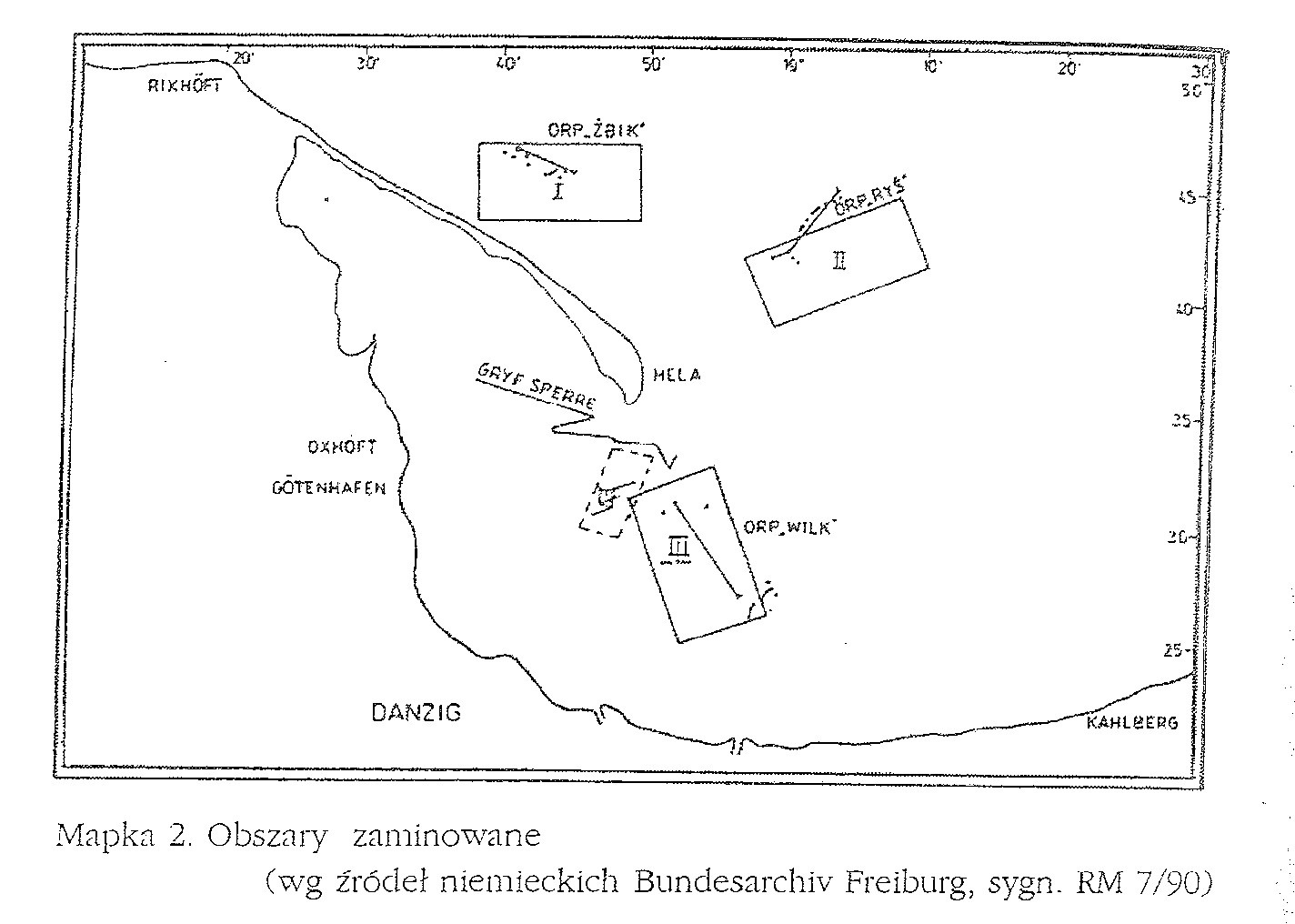

Miner pisze: Coś tu pomieszałeś. Wyładowanie min w Jastarni nastąpiło 13 września po pobraniu min z kryp minowych na Zatoce Puckiej i odwołaniu operacji, bo uznano, że jest za późno, żeby wykonać stawianie min w nocy. Następnie trałowce wyszły na Zatokę, żeby ostrzelać pozycje nieprzyjaciela między Rewą a Mechelinkami i wróciły do portu. Co ma do tego rejon na północ od Helu? Należy przy tym pamiętać, że nocne stawianie min organizuje się nie tylko dla zwiększenia bezpieczeństwa operacji, ale też zachowania skrytości działań.
Tak, jeden z trałowców nie mógł "znaleźć" krypy minowej i wszystko się opóźniło. Na postawienie zapory (tej wydłużonej za poprzednią) faktycznie mogło już zabraknąć czasu, ale tu oczywiście okręty Boczkowskiego musiałyby popłynąć dalej i w obszar bardziej niebezpieczny (gdzie mogły patrolować jednostki przeciwnika). Ale czy nie mogły tych min postawić wracając do bazy - np. w trzymilowym pasie pomiędzy RURKĄ CAL i RURKĄ BARAN? I to nie zajęłoby mniej czasu? Na pewno problemem zasadniczym było to, że DF musiałby najpierw zaakceptować, tylko że już raz takie opóźnienie też już mieli. Mogli uwzględnić wcześniej taki wariant "awaryjny". A w przypadku kolejnej akcji innej nocy udaliby się znów po nowe miny do kryp jak dwa poprzednie razy. No bo miny na nabrzeżu to niezłe ryzyko - w przypadku trafienia bombami lotniczymi w ten ładunek.

Dalej nie rozumiem. Trałowce wychodziły z Jastarni (port jest od strony Zatoki Puckiej), żeby pobrać miny z kryp minowych pod Kuźnicą, po czym szły stawiać miny na płd. - zach. od Helu. Jak obszar między rejonem Baran i Cal miał być po drodze? Jeśli było za późno na stawianie min wg rozkazu, to tym bardziej nie było czasu na wyjście na północ od Helu.

Miner pisze: Dalej nie rozumiem. Trałowce wychodziły z Jastarni (port jest od strony Zatoki Puckiej), żeby pobrać miny z kryp minowych pod Kuźnicą, po czym szły stawiać miny na płd. - zach. od Helu. Jak obszar między rejonem Baran i Cal miał być po drodze? Jeśli było za późno na stawianie min wg rozkazu, to tym bardziej nie było czasu na wyjście na północ od Helu.
Masz jednak rację - to wymagałoby całkiem "osobnej" wyprawy, bo warto było postawić coś tam obok skąpej zagrody ŻBIKA. Zastanawiam się jednak, czy przedpola samego portu helskiego (bliżej niego od południa) nie zdążyliby tej nocy zabezpieczyć. Bo to powinno być tak czy siak zrobione na długo przed kapitulacją (z myślą o tym by ścigacze i R-Booty nie podchodziły pod Hel za blisko). Niemcy musieliby się później więcej "namęczyć", by zlikwidować zagrożenie.

tom pisze: 2023-02-16, 20:05 Zastanawiam się jednak, czy przedpola samego portu helskiego (bliżej niego od południa) nie zdążyliby tej nocy zabezpieczyć. Bo to powinno być tak czy siak zrobione na długo przed kapitulacją (z myślą o tym by ścigacze i R-Booty nie podchodziły pod Hel za blisko). Niemcy musieliby się później więcej "namęczyć", by zlikwidować zagrożenie.
Zadaniem trałowców było właśnie zaminowanie podejścia do Helu od strony Zatoki Gdańskiej. Natomiast stawiania min na samym wejściu do Helu z pewnością nie mogli wykonać samodzielnie, bo oznaczałoby blokadę portu zarówno dla przeciwnika, jak i dla sił własnych. 13 września to broniła się jeszcze Gdynia...

Nie myślałem o zaminowywaniu wejscia do portu, bo to należało zrobić gdy rozpoczęły się rozmowy kapitulacyjne. Kto by udowodnił, ze tych min wcześniej tam nie postawiono. Ale skoro pierwotnie zapora RURKI miała być kilkanaście mil od Helu. Skoro nie wyszło im "czasowo", to nie mogli postawić np. 2 mile na południe od Helu? Korytarz "wejściowy" pozostałby.

tom pisze: 2023-02-17, 22:01 Ale skoro pierwotnie zapora RURKI miała być kilkanaście mil od Helu. Skoro nie wyszło im "czasowo", to nie mogli postawić np. 2 mile na południe od Helu? Korytarz "wejściowy" pozostałby.
Kilkanaście mil? Rejon Rurka-Anna zaczynał się zaraz za 3-milowym pasem wód terytorialnych. Spójrz na mapkę poniżej, zagroda trałowców była mniej więcej tam, gdzie proponujesz (zaznaczono przerywaną linią).
Uwaga: Niemcy trochę źle wyrysowali rejon Rurka-Baran.
PS. Niemcy trochę źle wyrysowali rejon Rurka-Baran.
Tak, tylko ja pisząc o tych milach myślałem o miejscu, gdzie się RURKA ANNA pierwotnie według planów najdalej na południe kończyła. To chyba miało być jakieś 12 Mm od samego portu Hel?

Post autor: Miner »
Mniej niż 12 mil, odległość od Cypla do Wisłoujścia to jakieś 14 Mm. Tak czy siak, pisałeś o uzupełnianiu zagrody wg Rurki od strony Helu... :)

Pisałem, że warto było coś postawić i na północ od Helu, bo wydawało mi się to łatwiejsze (w sensie - przy mniejszym ryzyku napotkania wroga). Taki "wariant awaryjny" gdyby pierwotny plan wydłużenia zagrody na południe od Helu z różnych powodów się komplikował. Zapomniałem tylko, że port Jastarnia był od strony, o której pisałeś - dlatego to jednak wymagało osobnej wyprawy.

Miner pisze: Uwaga: Niemcy trochę źle wyrysowali rejon Rurka-Baran.
Mozna wiedziec z kiedy ta mapka? Kiedy Niemcy posiedli wiedze gdzie sa polskie miny?

Mapę z postawionymi zagrodami minowymi i trasę Gryfa przekazali Polacy. Był to jeden z warunków kapitulacji. Kropkami są zaznaczone pozycje min, które Niemcy wytrałowali do końca 1939 roku. Oczywiście dokładność tych pozycji jest mała, ale odzwierciedlają stan faktyczny (np. problemy Wilka z postawieniem min w rejonie Anna).

Czy z tych mapek wynika ze nasze OP mialy stawiac miny w miejscu gdzie tralowce mogly doplynac z portu w Helu w czasie 1 do 2 godzin?
Jak dlugo trwala operacja stawiania 20 min z tralowca?

Franek Wichura pisze: 2023-04-20, 13:29 Czy z tych mapek wynika ze nasze OP mialy stawiac miny w miejscu gdzie tralowce mogly doplynac z portu w Helu w czasie 1 do 2 godzin?
Z tych mapek wynika to, co wcześniej napisałem. Nasze oop dostały 2 września rozkaz do postawienia min, które miały już na pokładzie, w trzech rejonach przewidzianych dla Gryfa w operacji Rurka. Odległości od Helu można ocenić na mapie. Z doświadczenia wiemy, że wyjście z portu, pobranie min, stawianie min na płd-zach. od Helu i powrót do portu zajmował trałowcom całą noc. Był też obarczony ryzykiem wykrycia i zniszczenia okrętów przez niemieckie jednostki dozorowe.
