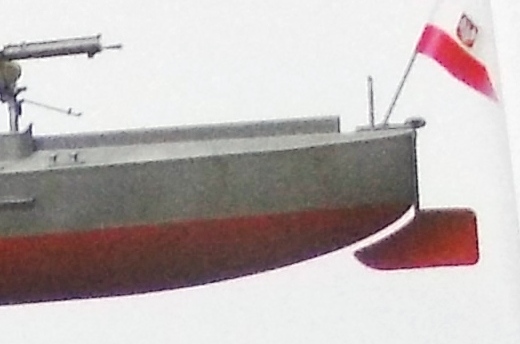

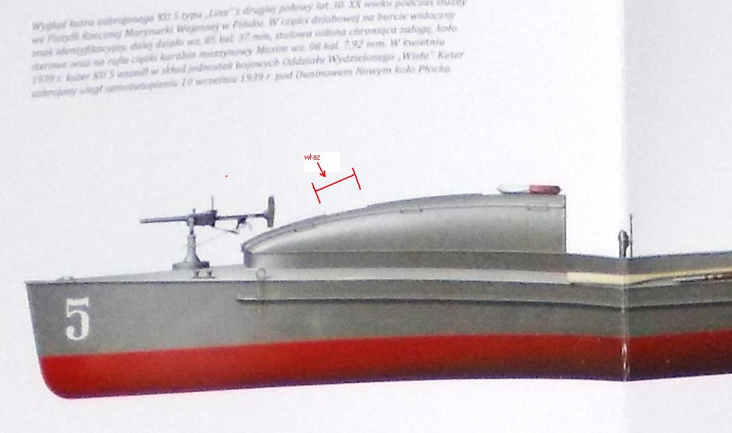

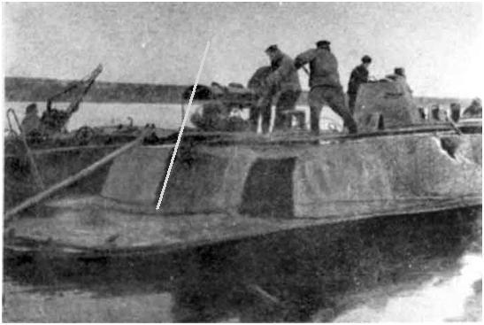

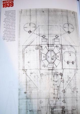

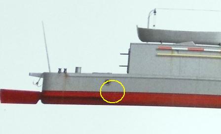

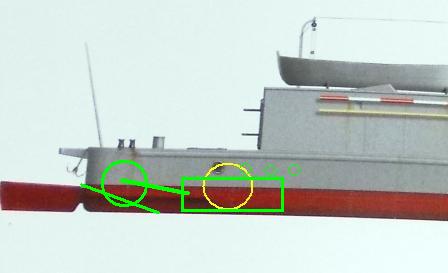

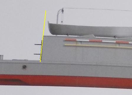

Proszę bardzo. W kolejności od 1 do 9. Z tym, że bez tekstu.
1-2 dotyczy dolnej części kadłuba z tyłu i braku śruby.
3-5 dotyczy dwóch wyłazów.
6 tylnej dolnej części kadłuba i umiejscowienia pędnika względem bulajów.
7-8 skosu tyłu nadbudówki
9. słynnego rysunku ze str,48 na którym autor widzi wieże z działem i kaemem, oraz kanonierkę zamiast trałowca.

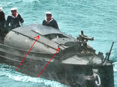

Nie wiem czy to wszyscy zauważyli ale na 8 fotce pokazującej Zawziętą zamiast wieżyczki typu Ursus jest coś na kształt wieżyczki z KU 30 z 2 nkm 13,2 mm tak bym to widział
p11c
- Posty: 1407
Re: Flotylla Rzeczna 1939
I jest to możliwe. Nie tylko to zdjęcie o tym świadczy.

Rys.6 - ja bym w tym miejscu, tak nisko, widział raczej rurę wydechową niż bulaj. W takim miejscu wydaje się on mało logiczny.

Na str. 60 i 61 są wg. mnie arcyciekawe rysunki kanonierki wydobytej przez Rosjan. Są to wprawdzie schematy ale nie sądzę aby nagle zamiast łamanej linii narysowano prostą, lub aby nie zachowano podstawowych proporcji.
Tam dolna tylna część kadłuba przebiega pod skosem ( i to na obu schematach ) a nie tak jak na rysunku z okładki jest kwadratowa z dwoma wcięciami. Jest to bardzo logiczne do tego napędu ( stożki ) i jednocześnie wymusza przesunięcie głównej turbiny do tyły. Wtedy na wysokości bulaja mamy maszynownie i konieczność jej doświetlenia ( tak jak w innych jednostkach ) osobiście wtedy zastanowiłby się czy nawet nie dodać kilku okienek.
Na rysunku zaznaczyłem to na zielono. Jest tam skośne ścięcie, przesunięta do tyłu turbina, silnik, wał i okienka.
