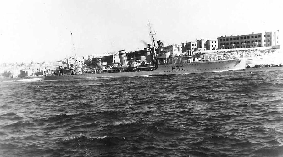

Garland dotarł na Maltę z kadłubem pomalowanym na jednolity szary (nadbudówki wyraźnie jaśniejsze), czyli tak jak go potem odmalowano dla PMW. Takie samo malowanie miał podczas prowizorycznej naprawy uszkodzeń w Aleksandrii po detonacji własnych bomb głębinowych 17 września 1939 r. Nie sądzę by ktokolwiek przemalowywał okręt zanim naprawiono poważne wgniecenia na rufie.
Na filmie z 1939 r poświęconym SS Ionian widać go też w takim malowaniu (w lipcu w Hajfie).

O ile poniższe zdjęcie przedstawia stan faktyczny na sierpień 1940 roku (a cząstkowe ujęcia zdają się to bezsprzecznie potwierdzać) to oznaczałoby, że datowanie zdjęcia z kamuflażem na 1940 r. jest błędne, natomiast kolorowej sylwetki (1939) niekoniecznie. Malowanie mogło być z 1938 (?) lub z pierwszej połowy 1939 roku. Trzeba byłoby sprawdzić kiedy przeszedł na M. Śródziemne, bo jak sądzę to byłby jakiś wyznacznik. Może na ten kolorowy kamuflaż pomalowano go podczas któregoś z remontów Sheerness w 1938 r. i przemalowano na jednolity dopiero w roku następnym?
EDIT
Na http://www.worldnavalships.com/ jest taki zapis ruchów:
28th July 1938 - Sailed Sheerness
11th December 1938 - Sailed Calderas for Palma
31st December 1938 - Arrived Malta
18th March 1939 - Sailed Gibraltar
21st March 1939 - Arrived Malta
28th July 1939 - Arrived Larnaka
W spisie brakuje Hajfy, która wymieniona jest w filmie (Ionian wchodził tam chyba 15 lipca)... więc może być to spis niepełny, ale wygląda na to, że opuścił UK jeszcze w 1938 roku, więc zdjęcie z kamuflażem to pewnie jednak właśnie ten rok.
No chyba, że faktycznie przemalowano go ma taki kamuflaż już jako ORP w czasie wypomnianego krótkiego remontu w Gibraltarze (7-13 IX 1940), żeby załoga się nie nudziła, gdy naprawiano kotły? Wtedy datowanie zdjęcia na 1940 jest OK, a kolorowej sylwetki (1939) błędne :) ... no i album Nahorskiego zawierałby zdjęcie faktycznie jako ORP.
Tak czy owak moim zdaniem pomiędzy marcem 1939 roku, a 7 wrześniem 1940 roku Garland na pewno nie był tak pomalowany.

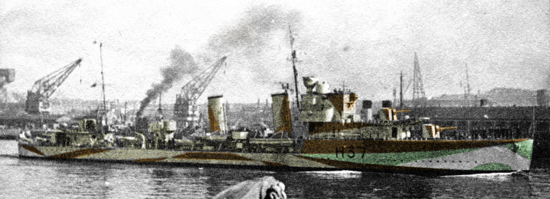

Nie wdając się w jakieś analizy pokolorowałem zdjęcie zgodnie z tamtym schematem....
Zauważyłem coś interesującego - koło ratunkowe, na niszczycielu jest pomalowane taki sposób jaki był stosowany u nas w Marynarce. Brytyjczycy z tego co wiem swoje koła ratunkowe malowani inaczej niż my.

Cunningham na początku sierpnia 1940 wydał rozkaz malowania kamuflażowego Mediterranean Fleet (cytowany w The Kelly's, str. 48) i można się spodziewać że został wykonany przed następną poważną operacją, czyli "Hats". Detale były pozostawiane dowódcom okrętów i rezultaty były bardzo rozmaite, ale zarówno Langtree jak i Australijczycy zgodnie ograniczają paletę do szarości (507A/B/C) plus rzadziej biel i czerń. Schemat na zdjęciu to najprawdopodobniej kombinacja 507C, 507B i białych fałszywych fal na dziobie i rufie.
Elementy tego malowania są widoczne na rufowych kominie i wyrzutni torped na zdjęciach z wizyty Raczkiewicza (IWM A624).
