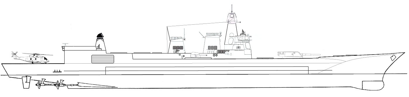

Posty: 6841
Gładkolufowe armaty dla pancerników
Poniżej przedstawiam moją propozycję koncepcji "Pancernika 2023". Nie będę ukrywał, że jest mocno wstępna...
Wstępne szacunki przedstawiają się następująco:
wyporność normalna / ppw: 27 600 / 29 000 t;
wymiary: długość max / lw x szerokość x zanurzenie: 246 / 230 x 28 x 8,5 m
siłownia kombinowana typu CODLAG: 147 700 shp / 110 184 kW; 32 w.; 4 śruby; 2 stery
zasięg: 7 000 Mm/15 w.
uzbrojenie: 3 x 406 mm/45 NG; 2 x 127 mm/54 OTO Melara Compact; 3 x CIWS 30 mm Goalkeeper; 6 x 64 VLS Mk 41 + 4 x 32 VLS Mk 41. Razem 512 stanowisk startowych do wykorzystania. Z tym, że 2 x 32 VLS na dziobie jest zarezerwowane dla rakiet ESSM w czteropakach. 2 śmigłowce np. Merlin.
PB 300 ; PP 100 ; PAG 406
