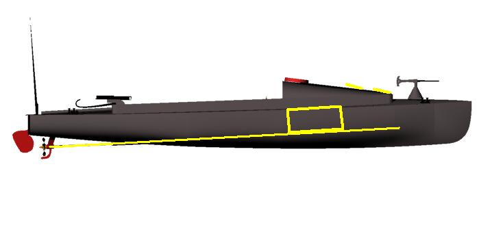

Jacek. Wracając do twojego Linza. Jak tam postępy w pracach budowlanych?
Bardzo ciekawi mnie silnik tej twojej maszyny
A tak swoją droga ma ktoś fotki takiego lub podobnego silnika oraz pomysł jak go tam umieścić ?

Patrząc na rysunek Jacka wstępnie zaznaczyłem am silnik. Nie wiem czy nie za duży?
- silnik.JPG (14.13 KiB) Przejrzano 10964 razy
