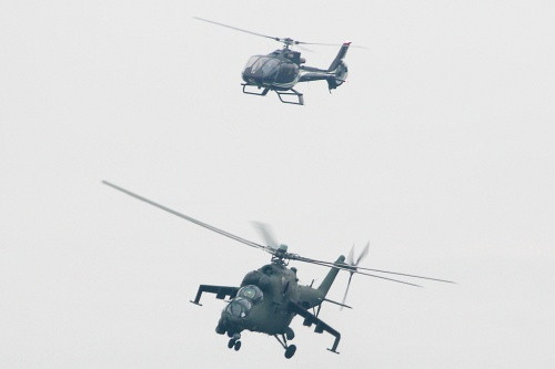

: 2024-08-24, 22:07
Co do ścigania dronów przez śmigłowce, to mam taką fotkę...
... z ćwiczeń zwalczania zagrożeń terrorystycznych przez śmigłowce Mi-24.
Ćwiczenia odbywały się w rejonie Krakowa w roku... 2015.
Tak więc, żadna nowość...
Poza tym, że drony z sześcioma, ośmioma śmigłami są zwrotniejsze od małego śmigłowca.

Peperon pisze: Poza tym, że drony z sześcioma, ośmioma śmigłami są zwrotniejsze od małego śmigłowca.
Śmigłowce są 2-3 razy szybsze, więc jest to bez znaczenia, "drobne" podrygi obsłuży "manewr ogniem" z działek 20-30 mm.
