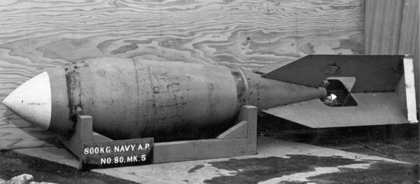

Bomby Typ 99 Nr 80 Wzór 5 zostały użyte wyłącznie podczas ataku na PH i tylko przez bombowce horyzontalne pierwszej fali nalotu. Potem już ich nigdy więcej nie używano (a przynajmniej nie są znane przypadki ich użycia). Powstało około 150 egz. tego typu bomb.
W 1942 roku wprowadzono do uzbrojenia ulepszoną bombę przeciwpancerną 2-Shiki 80-Ban 5-Go 1-Gata (Typ 2 Nr 80 Wzór 5 Model 1). Ta bomba także była adaptacją pocisku do armat kal. 16,1". Różniła się od bomby Typ 99 Nr 80 Wzór 5 m.in. powiększoną do 4,4% masy całkowitej masą ładunku wybuchowego. Nie znam przypadków jej użycia.
Ponadto lotnictwo marynarki japońskiej wykorzystywało podczas wojny kilka innych typów bomb Numer 80 (czyli o masie około 800 kg), ale to już nie były bomby przeciwpancerne.
Z kolei pod koniec wojny podjęto bardzo ograniczoną produkcję największej bomby przeciwpancernej przeznaczonej do atakowania okrętów - 3-Shiki 150-Ban 5-Go (Typ 3 Numer 150 Wzór 5) o masie ~1500 kg. Masa ładunku wybuchowego stanowiła 3,3% masy całkowitej. To zapewne właśnie jej dotyczy ten fragment cytatu, że miała być wykorzystana gdy pojawi się odpowiedni samolot, zdolny do jej przenoszenia.

Tak, to właśnie te bomby.
Polecam także: http://www.fischer-tropsch.org/primary_ ... 200-23.pdf
dakoblue pisze:a tutaj
http://www.fischer-tropsch.org/primary_ ... O-39-1.pdf
str 8 osiagnieto przebicie pancerza 175 mm ,za pomoca 800 kg AP ale nie wiem jakiego typu
Prawdopodobnie Typ 2 Nr 80 Wzór 5, ale nie dam głowy.
Załączam zdjęcie bomby Typ 99 Nr 80 Wzór 5:
dakoblue
Posty: 1622
Lokalizacja: Elblag
Post autor: dakoblue »
kawal bomby :faja:
