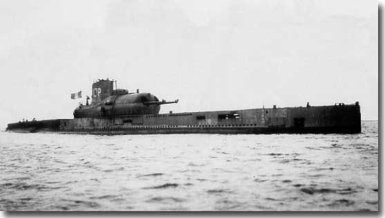

W zasadzie tak ale ...
A nasze "holendry" to takie troche mniejsze Surcouf'y... :D
No może niezupełnie.
