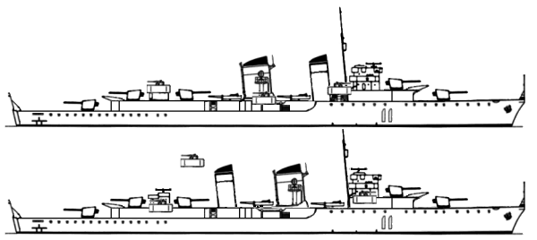

Posty: 4142
Jeszcze raz dziekuje wszystkim za pomoc :)
Niestety wciaz dwoch najciekawszych [dla mnie!] rzeczy nie udalo mi sie odnalzesc:
- ceny zakupu Niobe. Jestem ciekaw czy zakup tego krazownika byla tanszy od remontu naszych 6 torpedowcow w Anglii 8)
- pierwotnej sylwetki Splita, interesujaco byloby porownac jego osiagi z nasza Blyskawica, czy tez z jego Wloskimi odpowiednikami :wink:
PS. Xeno - sprawdz maila
Mitoko
Posty: 2718
Post autor: Mitoko »
crolick pisze:- pierwotnej sylwetki Splita, interesujaco byloby porownac jego osiagi z nasza Blyskawica, czy tez z jego Wloskimi odpowiednikami :wink:
Crólick - sprawdź stare tematy - gdzieś coś tam rysowaliśmy próbując dojść układ uzbrojenia - bo z tego do czego żeśmy wtedy doszli - to rysunków oryginalnego projektu nie ma raczej
A zresztą - rysunek z tamtej dyskusji:
