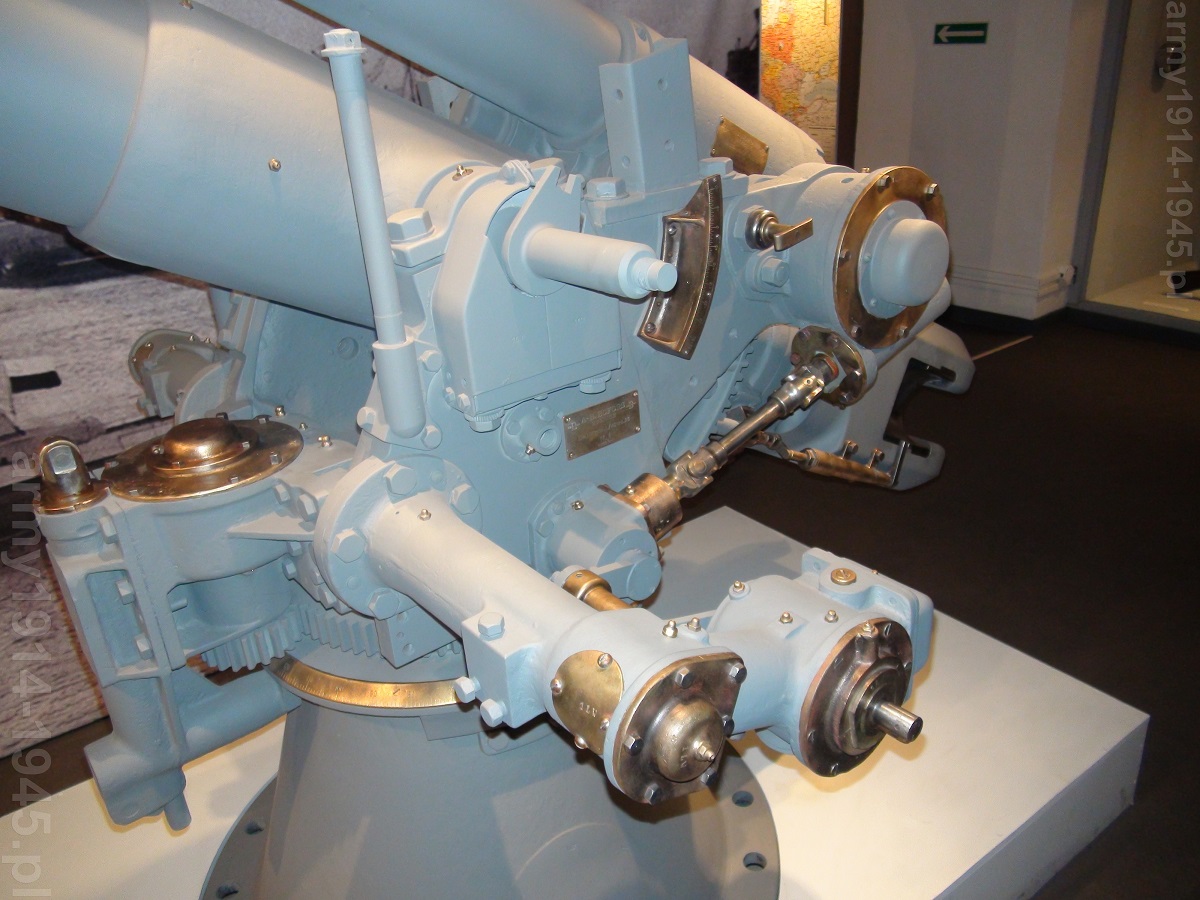

Z okazji wielkiego święta jakie mieliśmy 15 sierpnia, dzięki wolontariuszom z Muzeum Polskiej Techniki Wojskowej, miałem okazję zapoznać się z działaniem przedwojennego działa 105 mm Bofors z ORP "Sęp". Zainteresowani wiedzą, że identyczne działo było na ORP "Orzeł". Dodatkowe zdjęcia i informacje wkleiłem, pod artykułem o dziale z ORP "Sęp", tu: https://army1914-1945.org.pl/polska/mar ... -z-orp-sep
Okazało się, że wolontariusze na czele z Tomkiem Kowalskim doprowadzili działo niemal do sprawności bojowej :lol: Umówiliśmy się, że zrobimy film z "działoczynów", jak tylko będę miał to zawiadomię. Naprawdę ciekawie to wygląda.
