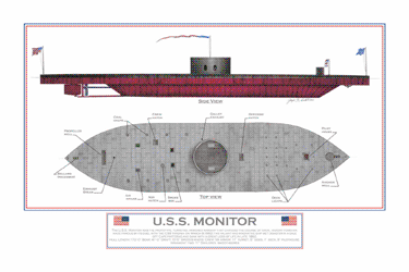

Mam pytanie do Pana Czesława Greszkiewicza autora planów USS Monitor z Modelarza 5/2004.
Poniżej plan ściągnięty z internetu autorstwa Joe Hinds'a.
W stosunku do Pana planów z Modelarza widzę następujące różnice.
http://www.modelshipmaster.com/products ... onitor.gif
Liczba poprzecznych „pasów” płyt na pokładzie
Modelarz 5/2004 64
Joe Hinds 58 pasów
oprócz tego u Pana nie ma Crew hatch, Ash hatch, bollard
są za to u Pana kominy
Sprawa mnie ciekawi ponieważ chcę zrobić model USS Monitor.
Wiem, że USS Monitor był kilkakrotnie modyfikowany, i że możliwe są różne interpretacje tych samych materiałów. Tym nie mniej uprzejmie proszę o komentarz.

Jeśli dobrze zrozumiałem to chodzi panu o luk zejściowy dla załogi , otwory dymne do odprowadzenia spalin z kotłów oraz pachołki na dziobie i rufie .
A więc na planie jest uwidoczniony luk zejściowy tuż przed wieża patrząc w kierunku dziobu,co się tyczy otworów dymnych to w ich miejscu są małe kominy ,brak pachołków to moja wina dopiero dziś i to dzięki panu zauważyłem ten błąd .

Już wyjaśniam.
1.
Długość Monitora wynosiła 172 ft.
http://en.wikipedia.org/wiki/USS_Monitor
Pokład był pokryty płytami o szerokości 3 ft.
http://www.monitorcenter.org/forum/viewtopic.php?t=78
U Pana my 64 pasy. 64 x 3ft = 192 ft. Wynika z tego, u Pana płyty pokładu są za wąskie. Po za tym płyty nie są rozłożone symetrycznie.
2.
Według Joe Hinds na pokładzie były trzy luki. (Hatch)
http://www.navyandmarine.org/NavalArt/index.htm
Oficerski z przodu wieży. Marynarski, po lewej stronie za kominem. Oraz Ash Hatch to coś małego okrągłego po prawej stronie za kominem. Załączam plik z opisem.
(u siebie mam ten plik w lepszej rozdzielczości mogę przesłać)
3
Nie twierdze, że nie było kominów. Interesuje mnie stan Monitora w czasie bitwy pod Hamton Roads. Na większości rysunków nie ma ani kominów ani pachołków. Co do kominów to zakładam, że ich wtedy nie było. Co do pachołków to już nie wiem ponieważ nie ma na większości rekonstrukcji wliczając w to Monitor Center.
http://www.mariner.org/exhibitions/ussmonitorcenter/

Co do wielkości , ilości oraz rozmieszczenia blach na pokładzie to ma pan całkowitą słuszność i tu muszę przeprosić za ewidentny błąd modelarzy którzy będą na podstawie moich planów budować model tego okrętu . Co do wyglądu Monitora podczas bitwy to trudno jest ustalić jak naprawdę wyglądał , relacje czy to ze strony południa lub unii przedstawiają sprzeczne wizerunki poza tym ze okręt ten jest podobny do pudełka na którym zamocowano wieżę a w niej zainstalowano działa.

Krzysztof Gerlach pisze: Na planie w tym samym artykule otwory (z gretingami) w pokładzie, służące dla dostarczania powietrza do dmuchaw, są nieco z tyłu od silnika, czyli znacznie bardziej w kierunku rufy niż miejsca wypuszczania spalin („dymu”) z kotłów.
Panie Krzysztofie.
Czy to oznacza, że na otworach wentylacyjnych getingi były zaś na otworach kominowych ich nie było? Tak jak u Hinds'a?
Innaczej jest to pokazane w "Union Monitor 1861-65" tam gretingi były zarówno na otworach wentylacyjnych jak i kominowych.
Edward Teach www.pdf-model.pl

Thompson sporządził rzut z góry akurat w takiej konfiguracji, że na otworach do dmuchaw nie ma rur, więc narysował gretingi, a na otwory spalinowe nałożył kominy, więc nie narysował gretingów. Ale w tekście nie zajmuje się on w ogóle otworami kominowymi (a przynajmniej je nie mogę znaleźć wzmianki na ten temat w swojej niepełnej kopii), zaś wszystkie rysunki mają u niego charakter poglądowy, a nie modelarski. Pokazują, gdzie co było rozmieszczone i do czego służyło, a nie - jak dokładnie wyglądało.
Byłoby chyba nielogiczne jedne luki - z konieczności otwarte - dobrze osłaniać, a drugie - w tak samo newralgicznym miejscu i z grubsza tych samych wymiarów - zostawiać bez zabezpieczenia, jednak całkowitej pewności nie mam.
