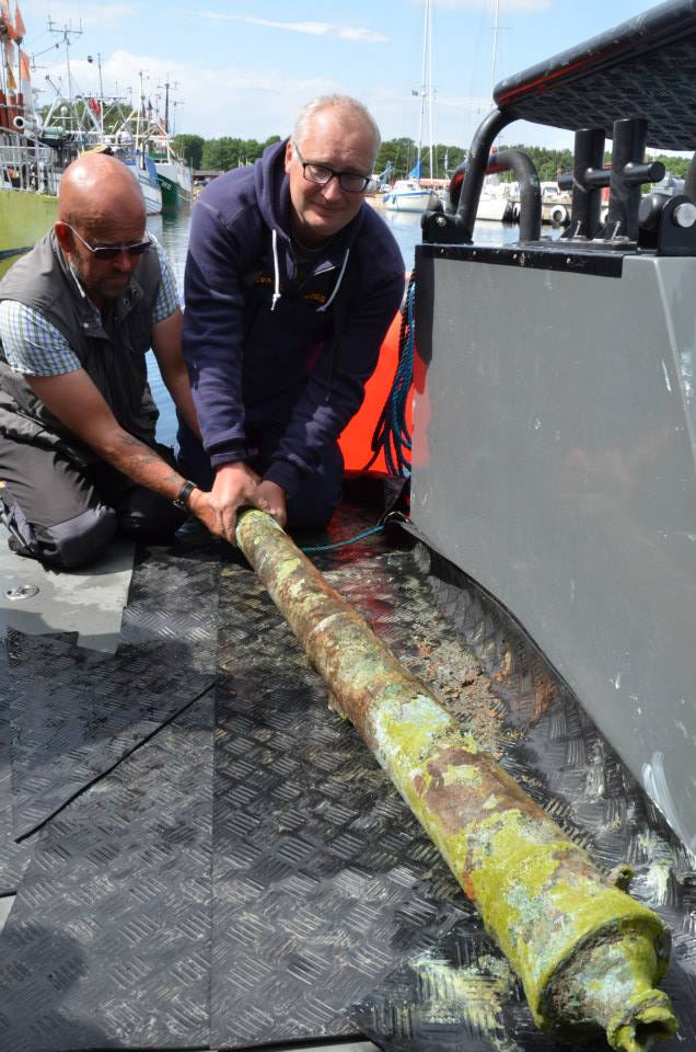

Kto działa na facebooku - postępy prac może śledzić tutaj:
https://www.facebook.com/siteOceanDiscovery
a poniżej pierwsze wydobyte obiekty
- 969682_485183098238800_1439140386_n.jpg (95.82 KiB) Przejrzano 14262 razy
- 1069384_485181838238926_1120118526_n.jpg (82.45 KiB) Przejrzano 14262 razy

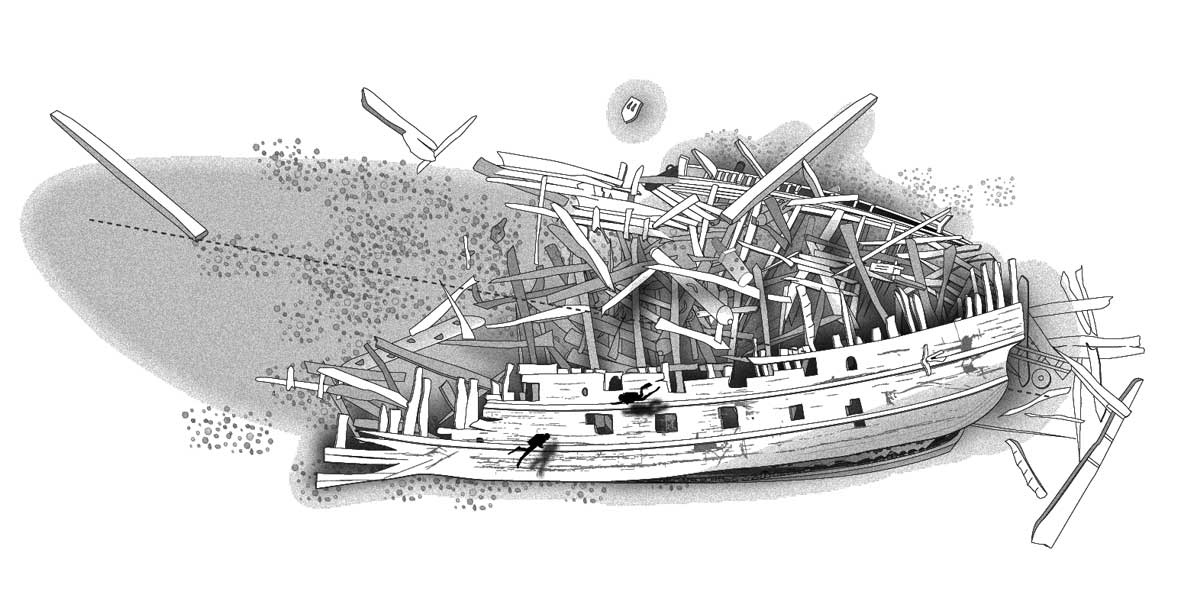

A tak wygląda stanowisko archeologiczne...
- M-Vrakplats-comp.jpg (90.81 KiB) Przejrzano 14262 razy
