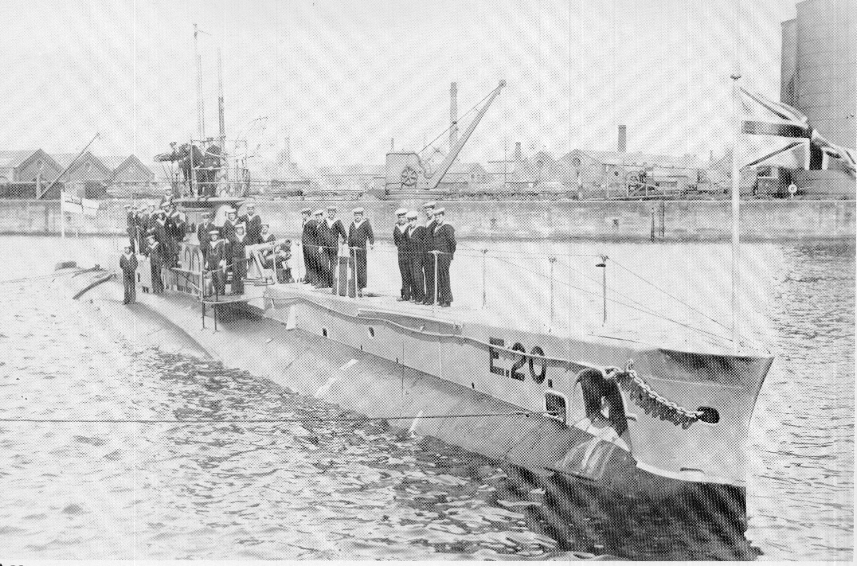

Mam do kolegów zapytanie po której stronie czyli na jakiej burcie jest umieszczona dziobowa kluza kotwiczna na tego typie okrętów , bo na zdjęciach widać że są po obu stronach .Chyba że zdjęcie E-25 jest źle zrobione (negatyw został źle obrócony )
E20 6in howitzer.jpg (1.54 MiB) Przejrzano 5447 razy
E25, 23-8-1915.JPG (140.94 KiB) Przejrzano 5447 razy

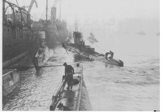

I z lewej też , to jest tak jak niedokładnie się ogląda zdjęcia :o które są w moim archiwum
