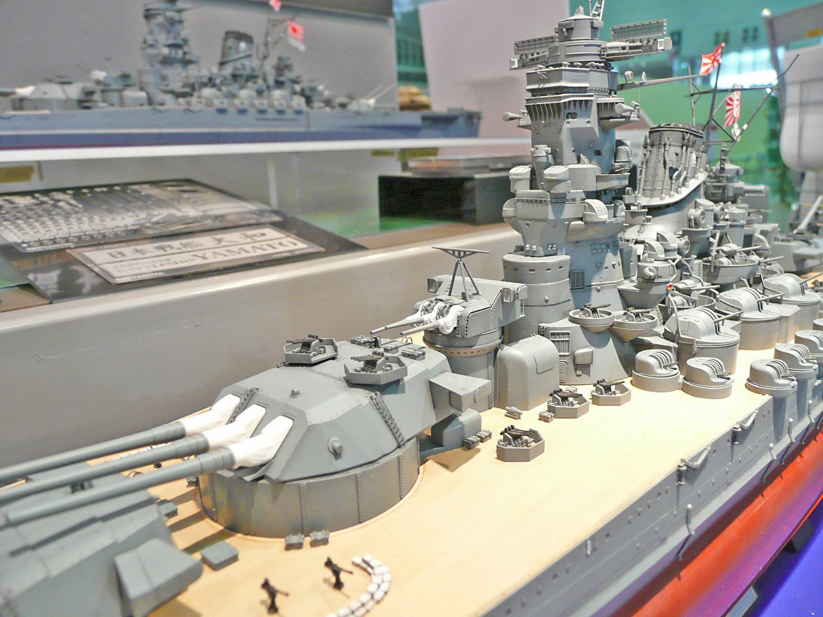

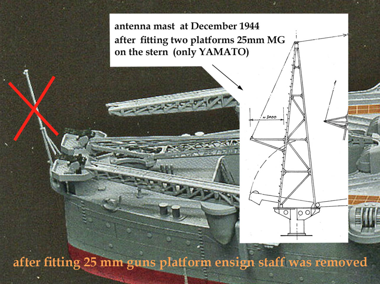

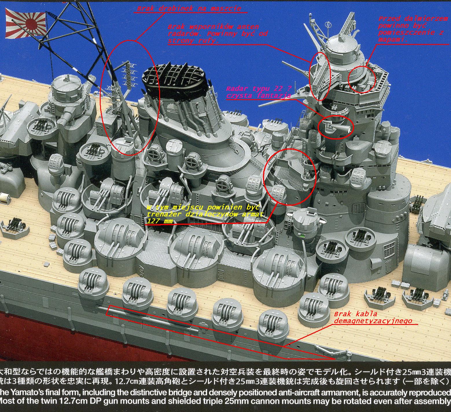

Na tym zdjęciu pokazane są najbardziej widoczne braki w kompleksie nadbudówek. Nie są to wielkie straty, bo można samemu dorobić brakujące elementy.

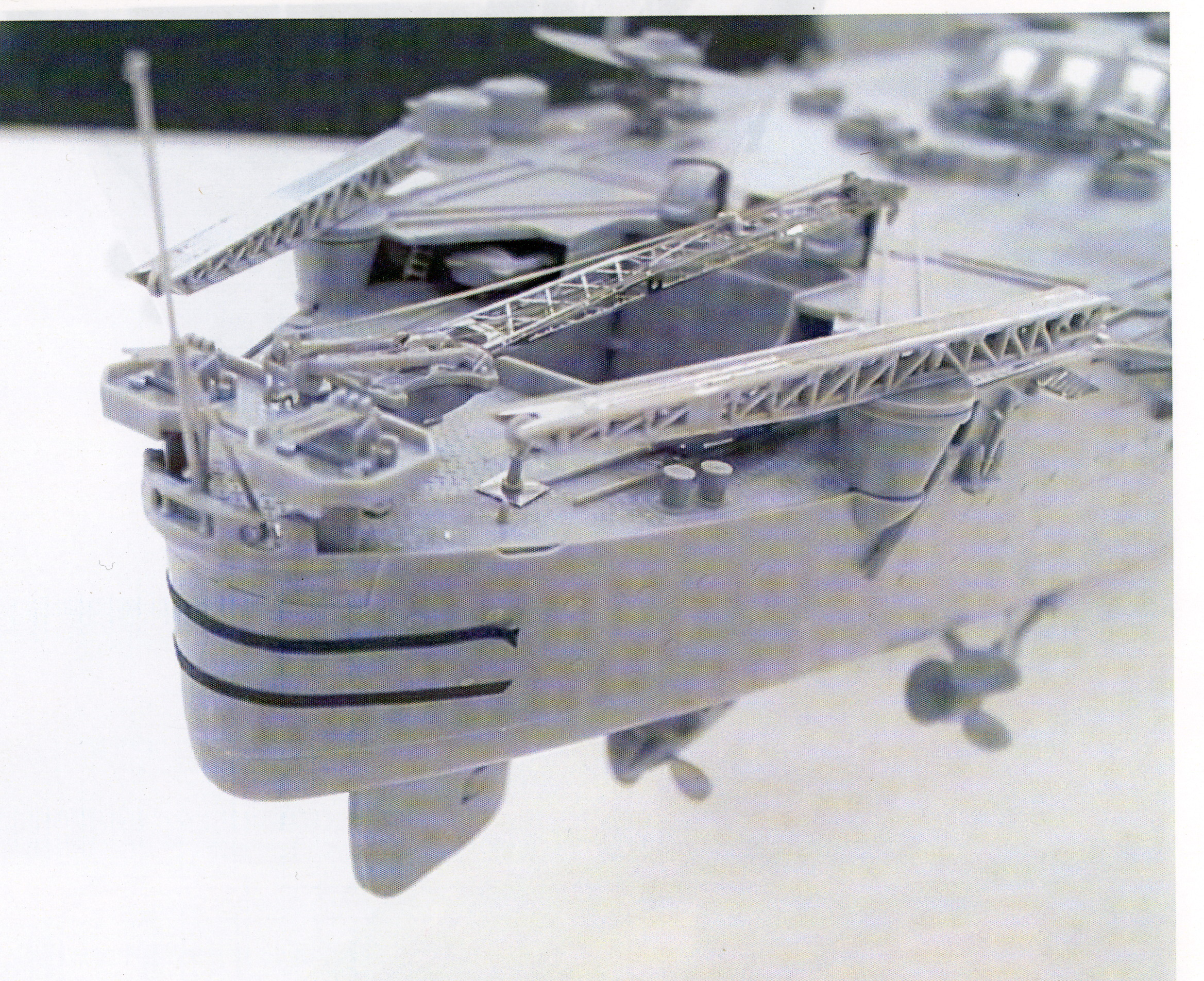

Również błędy pokazane na zdjęciu poniżej też można zlikwidować samemu. Po prostu wystarczy poprawić podstawę katapulty i nie wklejać flagsztoka i Jake'a.

Jednak z plankowaniem pokładu, to już nie przelewki.
C-26 - 1a.JPG (219.3 KiB) Przejrzano 39867 razy

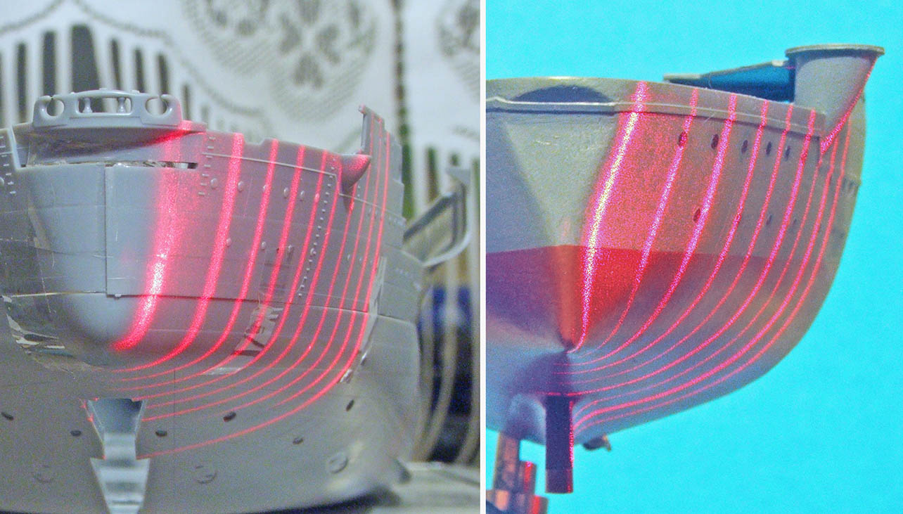

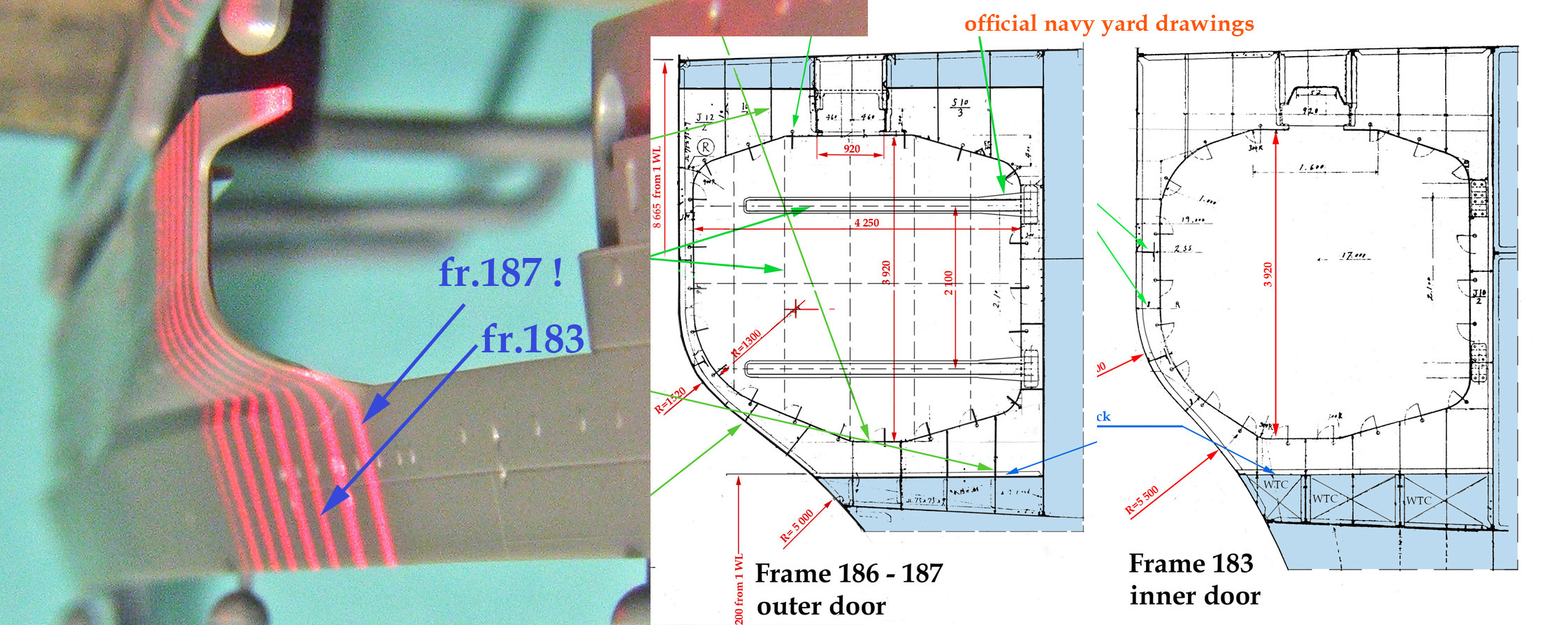

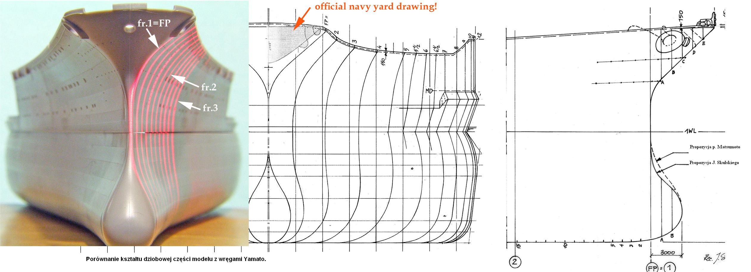

Jednak najciekawsze dopiero przed nami. Rzućmy krytycznym okiem na kadłub modelu i porównajmy z rysunkami.
(251.15 KiB) Pobrany 16439 razy

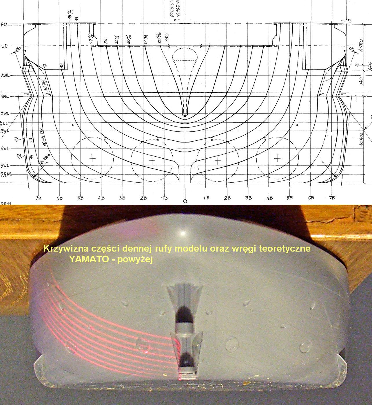

C-5 photo-2 - 1a.JPG (316.71 KiB) Przejrzano 39867 razy

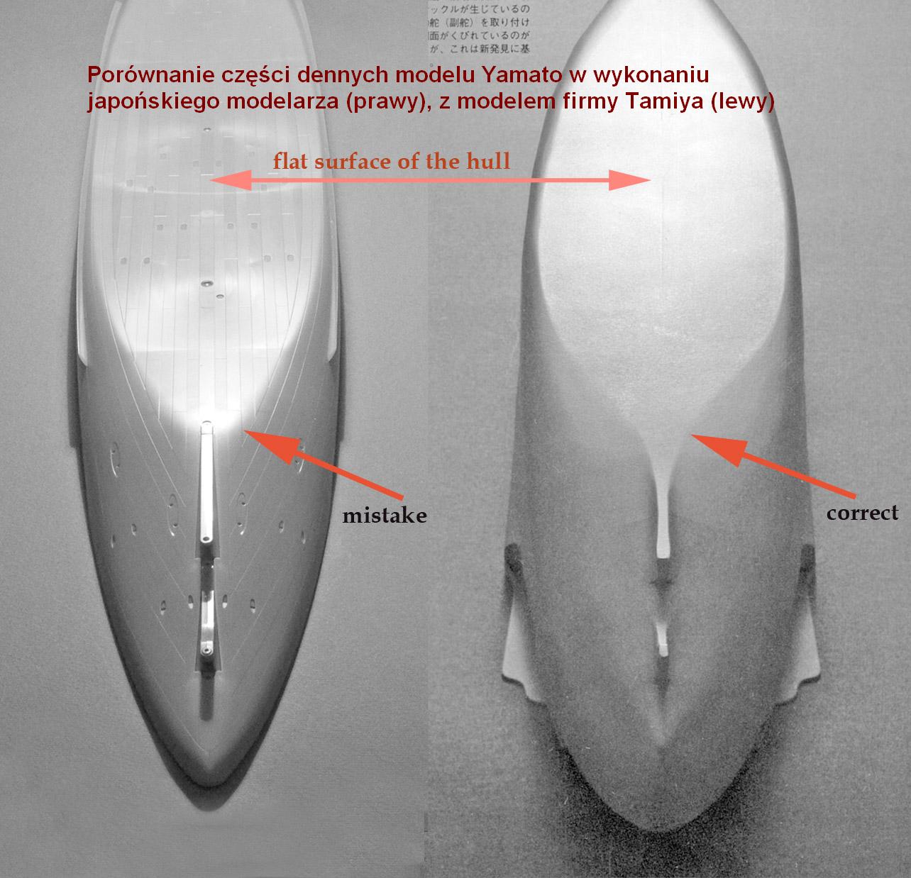

Zdjęcie rufy wymaga małego komentarza. Jak widać przekroje wręgowe zostały "zmaszczone" przez wypłaszczenie. Jednak równie ciekawe jest to czego na tym zdjęciu nie widać.
Również w rzucie bocznym można zauważyć profil odmienny (co prawda niewiele) od tego, do czego przyzwyczaił nas Janusz Skulski.
Kolejnym błędem niewidocznym na tych fotkach, to stępka przeciwprzechyłowa. Na końcach jest ona czterokrotnie szersza niż w połowie długości. Na zakończenie tej części wywodu zdjęcie porównawcze.

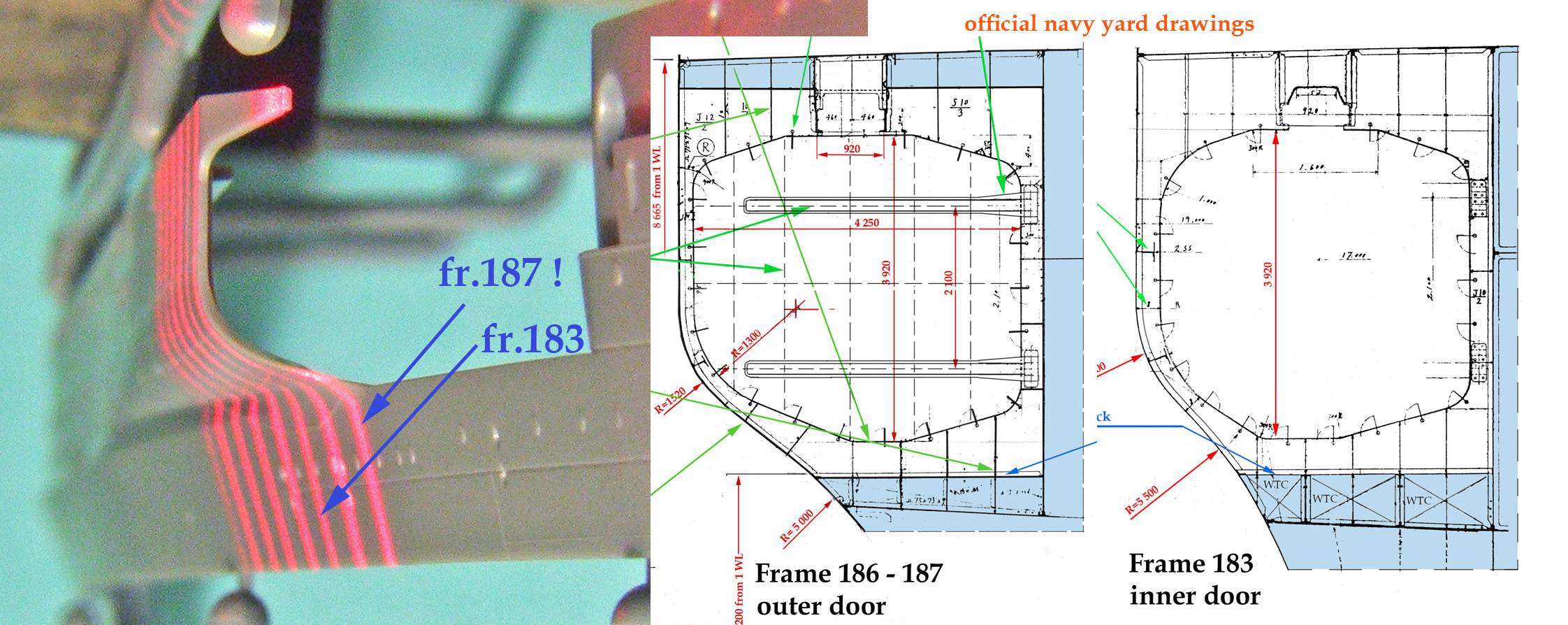

I jeszcze przejście "kieszeni" hangaru łodziowego w burtę...
(670.42 KiB) Pobrany 16439 razy
..oraz zakończenie rufy...
(2.49 MiB) Pobrany 16439 razy

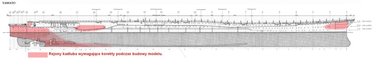

Rysunek rejonów kadłuba wymagających poprawek.
C-6 Mistakes of the hull.jpg (40.58 KiB) Przejrzano 39864 razy
Długo jeszcze można by wyliczać błędy znalezione na modelu. Ja przedstawiłem najpoważniejsze i według mnie dyskwalifikujące ten model. Nie przyglądaliśmy się jeszcze "bąblom" przeciwtorpedowym, ale nie mam zbyt wielkich nadziei.

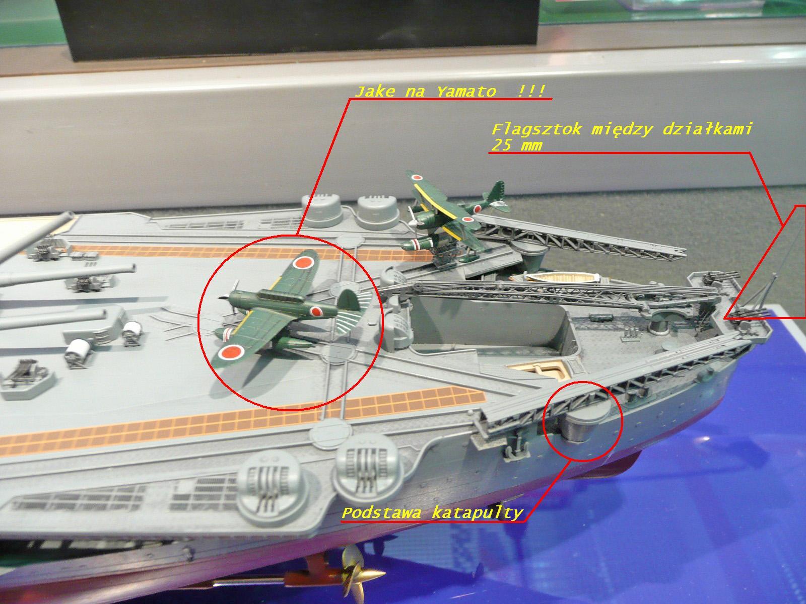

Mam jedno pytanie - co znaczy uwaga o "Jake" na Yamato?
No i nie wiem jak ustosunkowujecie się do twierdzeń o usunięciu wież dalocelowników 5m i zastąpieniu ich dodatkową parą dalocelowników Typy 94. Z powyższych fotek modelu widać, że na nim pozostawiono stare wieże dalocelowników.
Posty: 6811
Re: Model YAMATO w skali 1 : 350 firmy TAMIYA
Przede wszystkim chodzi o to, że Jake chociaż był planowany jako wyposażenie Yamato, to nigdy na nim nie stacjonowały. Zresztą jak napisałem to jeszcze mały pikuś. Dużo poważniejsze są błędy w kadłubie.
Jeśli Cię dobrze zrozumiałem to zdjęcie wyjaśnia problem.
Hmmm... są jakieś twarde dowady, że Jake nie stacjonował na Yamato?
Yamato pierwotnie miał przenosić E7K, później F1M i wreszcie E12 i E13A. Faktycznie w czasie wojny stacjonowały przeważnie F1M2. Jednak pod Okinawę Yamato poszedł najprawdopodobniej z dwoma E13A1 (za Gakken - jednym z załogą Izumo/Sudo/Matsumori)
Tak, chodzi o właśnie ten dalmierz (nie pamiętam czy o bazie 5 czy 4,5). Wcześniej stał przed kominem i jego zadaniem były blisko niesprecyzowane cele nawigacyjne lub też miał służyć do przeciwlotniczego ognia zaporowego armat kalibru 155 mm. O ile w AotS Janusza Skulskiego jest napisane, że zostały one przesunięte za komin podczas modernizacji, to z nowszych książek (Super Illustration: Imperial Japanese Navy Battleship Yamato) wynikałoby, że je zdemontowano i postawiono w to miejsce (nowe miejsce za kominem) dodatkową parę dalocelowników Typu 94, bardzo zresztą do tych dalmierzy podobnych. Dalocelowniki te miały kierować dodatkowymi armatami artylerii.

Najnowsze porównanie ruf. Lewa z modelu Tamiyi, a prawa autorstwa Janusza Skulskiego.

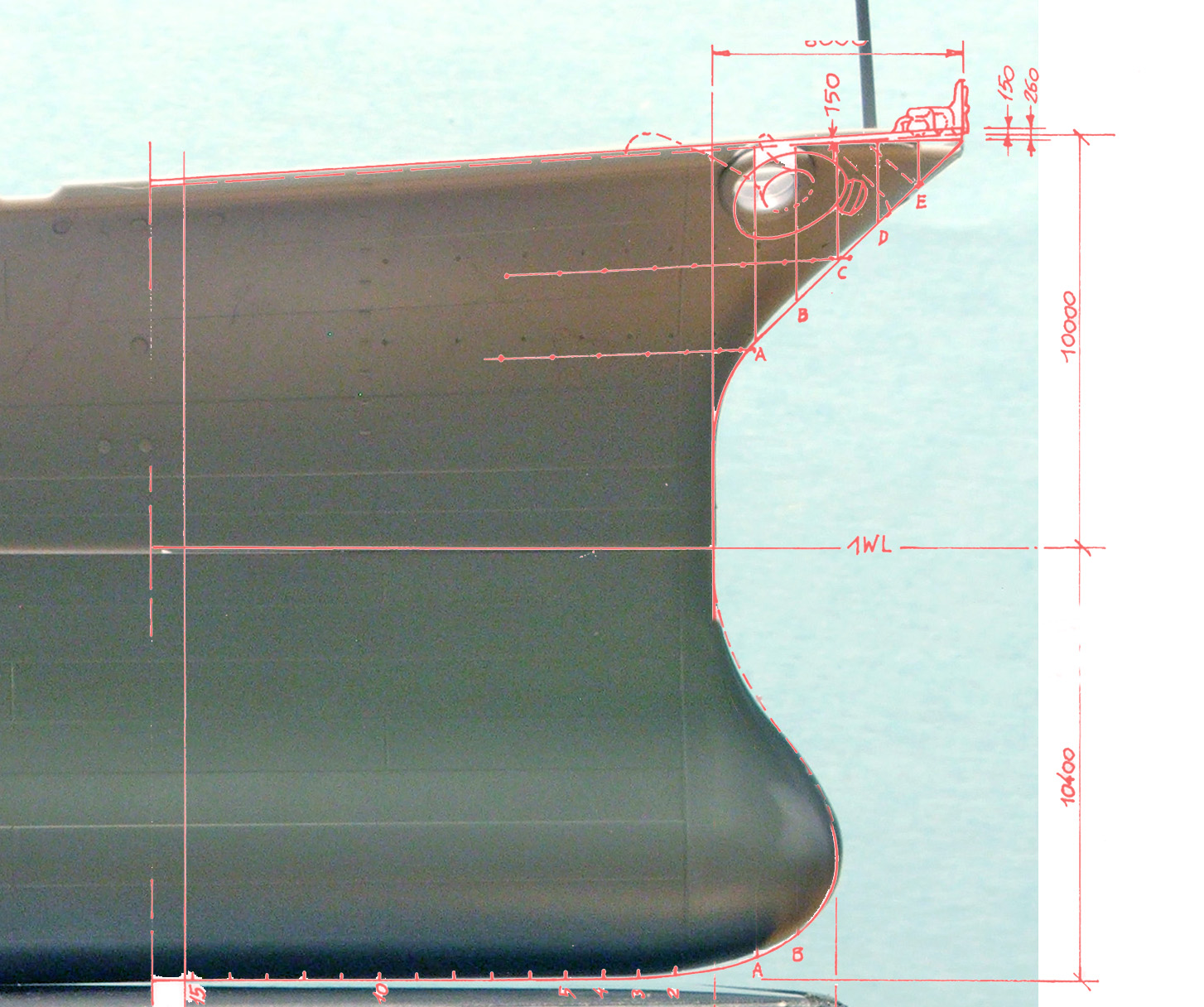

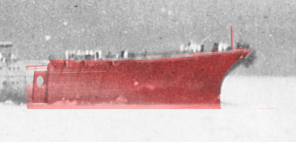

Tutaj mamy porównanie części dziobowych modelu i oryginału.
Na obu zdjęciach czerwone są elementy modelu. Na dolnym zdjęciu krótka czerwona linia pod dziobem oznacza krawędź burty oryginału. Natomiast poniższe zdjęcie pokazuje porównanie kształtów dziobnic
i umieszczenia kluz kotwicznych.
Również na tych zdjęciach widoczne są "zagłuszacze radarów", których brak na modelu.
