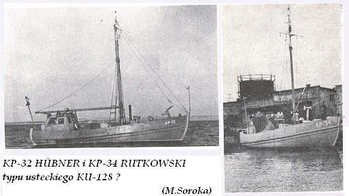

Najpierw KP-32 i KP-34 (HUEBNER i RUTKOWSKI?) według Soroki w wersji "usteckiej". Czy tak wyglądały kutry typu "KU-128"?

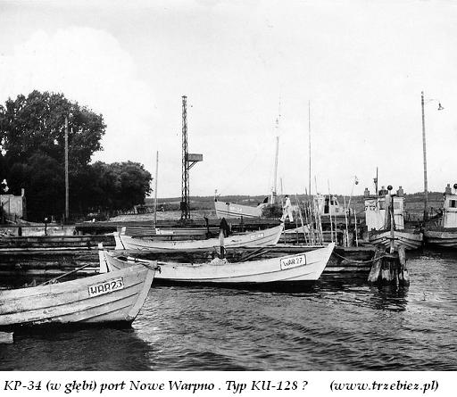

teraz zdjęcie KP-34 w Nowym Warpnie - stoi z tyłu w tle (z http://www.nowewarpno-neuwarp.pl/_ak_nabrzeze_1.html). Wygląda na taki sam typ kutra jak wyżej.

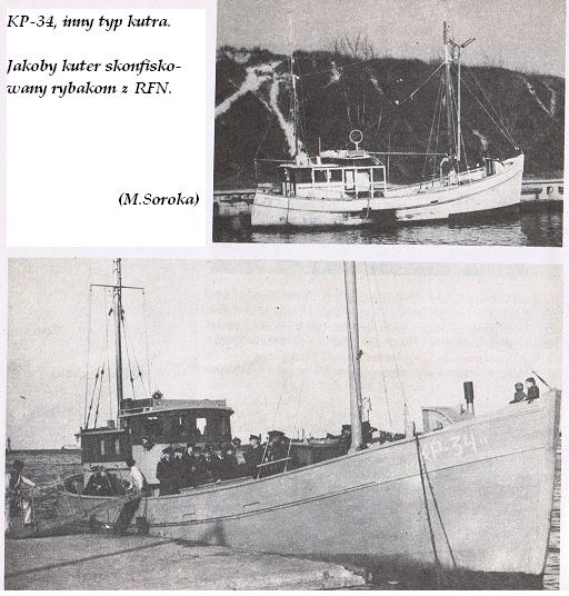

I znów Soroka. Tym razem KP-34 jakoby z kutra skonfiskowanego rybakom z RFN.
Co to za typ? Skonfiskowany niemiecki czy "K-10"? Patrząc na dolne zdjęcie przyjąłem, że od pokładu do ciemnego pasa iluminatorów sterówki jest jakieś 2 metry (żołnierze ledwie sięgają czapkami i to ci wyżsi). Na górnym zdjęciu odłożyłem sobie odpowiednie kreski pionową i poziomą i wyszło mi, że LOA kutra wynosi jakieś 14-15 metrów. Oczywiście w przybliżeniu, bo nie stał dokładnie burtą do obiektywu lecz trochę skośnie. Może nawet ze 16 m miał?
Który KP-34 został przekazany do LOK?

KP-32 HIBNER to ex Ust 6 (typ KU-128), od 9 III 1966 r. w MW jako K-8;
KP-33 KNIEWSKI to ex Ust 22 (typ KU-128), przekazany do LOK 14 XII 1959 r.;
KP-34 RUTKOWSKI to ex Wsg-47 ex Gdy-156 (typ KU-10 - JB), przekazany do LOK 26 V 1965 roku.
To co staram się przekazać, to fakt że nie ma żadnej sprzeczności, były po prostu po 2 kutry noszące imiona komunistycznych morderców. Nie jest mi znana data podmiany kutrów.
Kutry niemieckie, które przejął WOP miały oznaki rybackie Brü-6, Brü-17, Brü-20 (a swoja drogą, czy ktoś wie z jakim portem związana była ta oznaka?) zostały wcielone do WOP 13 grudnia 1950 roku. Dwa z nich nosiły oznaczenia (1954 r.) KP-64 i KP-65. Ich wyporność to ok. 35 ton, a prędkość ok. 8 węzłów. Trzeci mógł nosić nazwę KP-34 (od kiedy?), bo taki kuter (określany jako poniemiecki) służył w MBOP po 1966 roku.
JB

JB, sprowadziłem zdjęcia KP-32 (M.Soroki) i KP-34 z Nowego Warpna do tej samej wielkości. I tu sprostowanie, to zdjęcie portu Nowe Warpno jest ze strony http://www.nowewarpno-neuwarp.pl/_ak_nabrzeze_1.html , a dokładniej jest to plik http://www.nowewarpno-neuwarp.pl/_ak_na ... 1-1970.jpg (wykadrowałem i zrobiłem lustrzane odbicie, żeby oba kutry miały dzioby w tę samą stronę). Wedle opisu była to pocztówka wydana przez "RUCH" w 1970 r. Biorąc pod uwagę ówczesny cykl wydawniczy, zdjęcie mogło być zrobione pod koniec lat 60-tych.
Zielone pionowe linie pokazują, że u obu kutrów punkt posadowienia masztu czy drzwi od sterówki znajdują się proporcjonalnie w takie samej odległości od dzioba czy rufy. Nawet, jeśli typ KU-128 różnił się z wyglądu od KU-10 tylko długością, to raczej nie zachowywał tak dokładnie proporcji podziału pokładu. Moim zdaniem oba kutry pogranicza są tego samego typu. Z tego wynikałoby, że mogły być nawet 3 kutry KP-34 RUTKOWSKI:
1) typu KU-10 (jak napisał JB)
2) typu KU-128 (jak pisał Soroka)
3) ten większy, około 14-16 metrowy z książki Soroki (rzekomo "zdobyczny").
Być może wymieniano je po prostu dlatego, że... się psuły, a "nowy" kuter przejmował znak taktyczny i nazwę "patrona". W materiałach archiwalnych po min.żegl. jest sporo narzekań na jakość wykonania pierwszych powojennych serii kutrów rybackich.

Dziekuję za analizę porównawczą zdjęć KP-32 i KP-34. Ale mój wniosek z tej analizy jest odwrotny niż kolegi Jacka: to były jednostki innego typu.
Po pierwsze są nieznaczne różnice w rozmieszczeniu masztu i sterówki. Po drugie, sterówka jest wyższa na KP-34 o około 20%, co daje - przy założeniu ich równych wysokości - że długość KP-32 jest o około 20% większa (12,83 m/11,04 m = 116%).
Wszystkie typy: KU-128, KU-10 i KU-915 były projektowane przez inżynierów ze stoczni w Ustce, nie jest więc dziwne, że rozłożenie poszczególnych elementów na pokładzie pozostaje w podobnej proporcji (tylko człowieka nie można skalować, stąd sterówka jest proporcjonalnie wyższa na krótszym kutrze).

Ale przy analizie porównawczej zdjęć proszę wziąć pod uwagę następujące czynniki:
1) kutry nie były ustawione całkiem prostopadle burtami do obiektywu aparatu (i każdy pod innym kątem),
2) najprawdopodobniej zdjęcia wykonano różnymi obiektywami (inna ogniskowa, inna "kątność" obiektywu, inne zniekształcenia obrazu),
3) o ile KP-32 był tematem zdjęcia i na nim wyostrzono obiektyw, o tyle KP-34 niejako "załapał się w tle",
4) zdjęcie KP-34 robione było jakby "z góry", co powoduje że widać dolny próg drzwi do sterówki podczas gdy na zdjęciu KP-32 dolny próg tych drzwi zasłania nadburcie.
5) i jeszcze tak można wypisywać...
Pozostaję przy moim zdaniu, że to są 2 kutry tego samego typu, z uwagi na takie same proporcje podziału długości pokładu przez elementy zabudowy (maszt, drzwi od sterówki). A pozorna różnica w wielkości sterówki to wypadkowa tych wyżej wymienionych czynników.

Wydaje mi się, że taka analiza zdjęcia może dać tylko przybliżoną odpowiedź, za dużo jest niewiadomych. Ja pokazałem, że możliwe są różne interpretacje wyników takiej analizy.
Uściślając informację o kutrach patrolowych WOP, które nosiły nazwę RUTKOWSKI lub/i KP-34.
1) RUTKOWSKI [wcielony w 1949 roku, ex Koł 1, nazwa nadana w maju 1950 roku - H.Kula];
Identyfikacja kutra jako jednostki typu KU-128 - JB.
2) KP-34 RUTKOWSKI [typ KU-128; wcielony 26 września 1949 r.; ex WSG-47, ex Gdy-156, wycofany 26 maja 1965 r. - S.Mańkowski];
Identyfikacja jako kutra typu KU-10 - JB (90% pewności). Takie oznaczenia tzn: Wsg 47 i Gdy 156 nosił tylko kuter typu KU-10.
3) KP-34 [taki numer ma kuter na zdjęciu w książce M.Soroki];
Moja hipoteza: to były zachodnioniemiecki kuter SK-50 SCHWAN II zatrzymany w 1963 roku (pisze o tym S.Mańkowski).
JB
